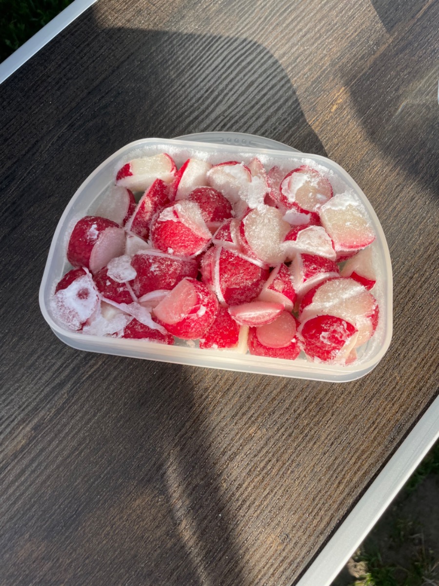

Unser o.g. Kühlschrank im Columbus 540D ist auf Stufe eins gestellt und frostet Gemüse/Obst o.ä. durch die Tupperdose durch. Foto anbei.
Weiß jemand woran das liegt?

zum Vitrifrigo gibt es einiges im Forum:
www.westfalia-fan.de/forum/allgemeine-th...ler-einstellen#11690
www.westfalia-fan.de/forum/allgemeine-th...cop-kompressor#11748
viele Grüße und Erfolg beim "Kampf" gegen den Kühlschrank...

Willkommen Leidensgenosse...
Meine adhoc Lösung: Sensor hinten von der Wand abschrauben und hinter das Eisfach legen.

selbes Problem bei unserem 540 Columbus (2021). Der Händler hatte das Westfalia gemeldet, darauf hin wurde ein Ersatzteil eingesetzt, mit der Aussage, dass es nun behoben sein sollte - leider nur kurzfristig. Bereits ein paar Monate später bestand das Problem wieder und unser Kühlschrank kühlt auf Stufe 1 bis ca. 0 Grad (wenn die Sonne aber an die Karosserie scheint, werden es plötzlich 8 Grad auf Stufe 1).
Die erneute Mängel-Meldung an den Händler hatte zur Folge, dass der Fühler nun ins Eisfach ragt, das Problem konnte aber damit leider nicht gelöst werden - Stufe 1 führt noch immer zu Temperaturen um 0 Grad im Kühlschrank.
Wir werden es wohl wieder melden, aber nach 2 Jahren habe ich langsam wenig Hoffnung auf eine dauerhafte Lösung.
www.westfalia-fan.de/forum/allgemeine-th...ler-einstellen#11948
Das wurde von unserem Händler ebenfalls so gelöst, leider ohne nennenswerten Erfolg

Dazu ist hier im Forum wirklich schon alles geschrieben bis hin zur finalen Lösung mit einem alternativen Temperatursensor und Steuerung. Das Original ist und bleibt Scheiße! Ein Erstatzsensor für 80 oder mehr Euro ein Witz.

Der originale Temperatur-Sensor ist eigentlich ein einfacher, vergossener NTC mit einer bestimmten Charakteristik (Und ich hab trotz intensivster Recherche noch keinen nativen Ersatz bekommen - das Teil kostet normalerweise nur ein paar Cent)
Im Zubehör Handel werden die Dinger, falls man sie überhaupt bekommt als "Original" für ca. 80 Euro verkauft. Leider halten sie nur durchschnittlich 2-3 Jahre (Ich hab auch schon den dritten....) Und der Austausch ist zumindest in der Kühlbox bei mir im 600d etwas tricky...)
Deshalb gibt es so viele Leidgeplagte hier, denn spätestens nach dem zweiten Mal schauen sich die Meisten nach grundsätzlichen - deutlich preiswerteren - Alternativlösungen um. Für wenige Euro bekommt man eine komplett neue Steuerung, die dann auch nicht abstrakt nur die Stufen 1-6 darstellt sondern gradgenau die Temperatur regeln kann.
