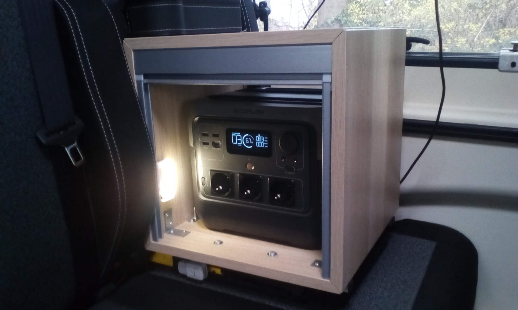

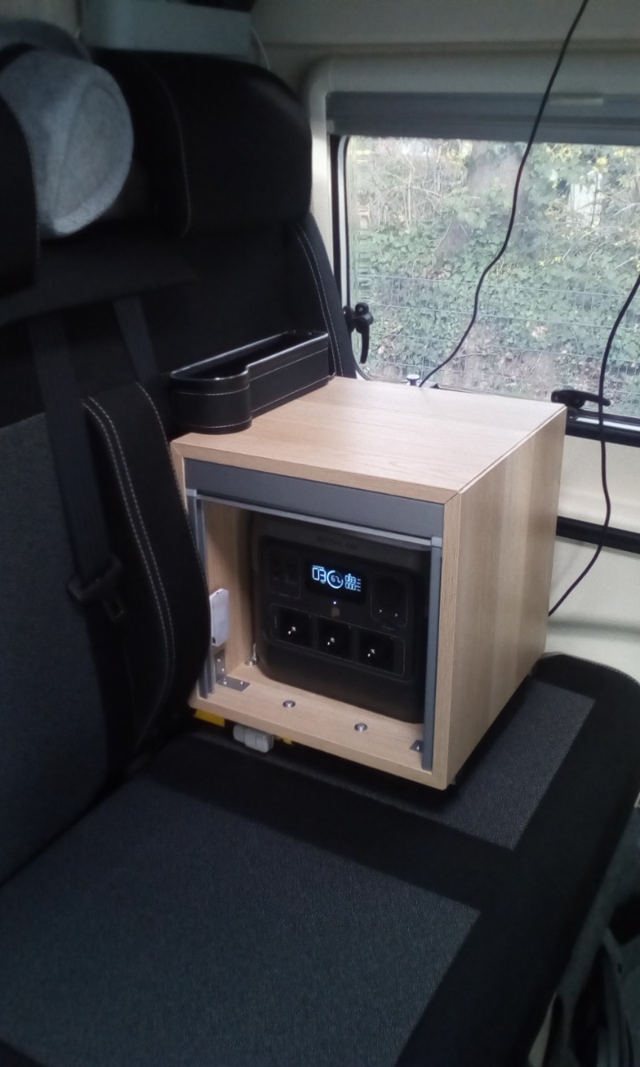

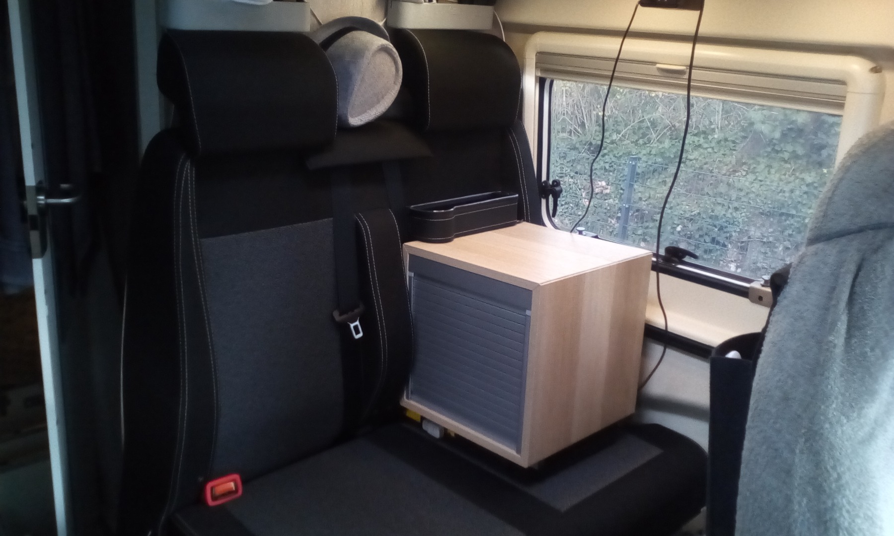

Genau dieselbe Frage haben wir uns bis vor knapp 2 Jahren auch immer wieder gestellt. Gegen den Einbau eines Wechselrichters sprachen bei uns der hohe Einbauaufwand, das zusätzliche Gewicht und unsere gelegentliche Schusseligkeit (Ausschalten vergessen? Leere Aufbaubatterien!). Für die Powerstation sprachen die Einfachheit der Integration in den Dinettenbereich, die Vielseitigkeit der Anschlussmöglichkeiten innerhalb und außerhalb des Fahrzeugs und die Möglichkeit der Nutzung des gespeicherten Stroms der Aufbaubatterien für das Balkonkraftwerk, wenn wir zu Hause sind.
Letztendlich haben wir uns für die "Ecoflow River 2 Pro" entschieden. Mit 800W Dauerleistung bzw. 1600 W kurzzeitig und einer Kapazität von 768Wh reicht sie für unsere Nutzung vollkommen aus. Wir betreiben am Tisch einen 800W Toaster und einen 600W Wasserkocher, die während Standzeiten ohne störende Verlängerungen auf dem Tisch stehen bleiben können.
Kaffee gießen wir mit einem klassischen Aufsatzfilter auf. Ob die "River 2 Pro" eine Kapselmaschine betreiben kann, haben wir nie ausprobiert. Geräte der größeren Baureihe "Delta" schaffen das aber.
Ausschlaggebend für unsere Wahl war die Kompaktheit mit dem damit einhergehenden relativ geringen Gewicht von knapp 8 kg. Der linke Sitzplatz der Rückbank bot sich wegen Isofix ideal als sicherer und bei Bedarf leicht wieder rückbaubarer Aufbewahrungsort für die Powerstation an. Auf die gestrippte Isofix Mechanik eines ausrangierten Kindersitzes vom Sperrmüll habe ich das von mir mit Eckwinkeln und Metallschienen verstärkte und mit einem Rollo versehene Würfelregal "Eket" von Ikea geschraubt.
Wir sind absolut zufrieden mit unser Lösung.

coole Idee mit dem Würfelregal 👍
So findet die Powerstation natürlich einen idealen Platz!
