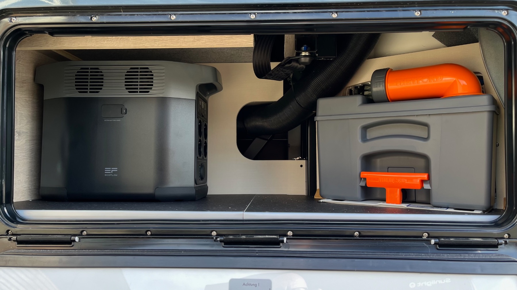

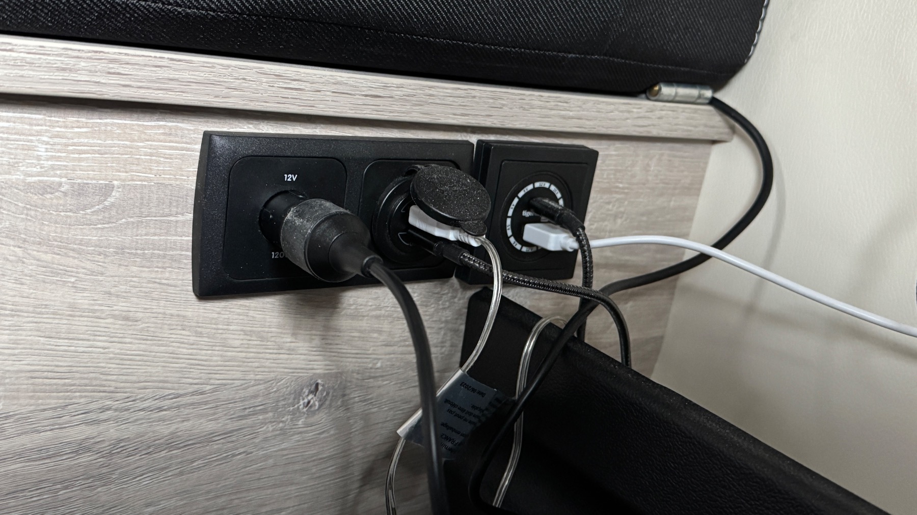

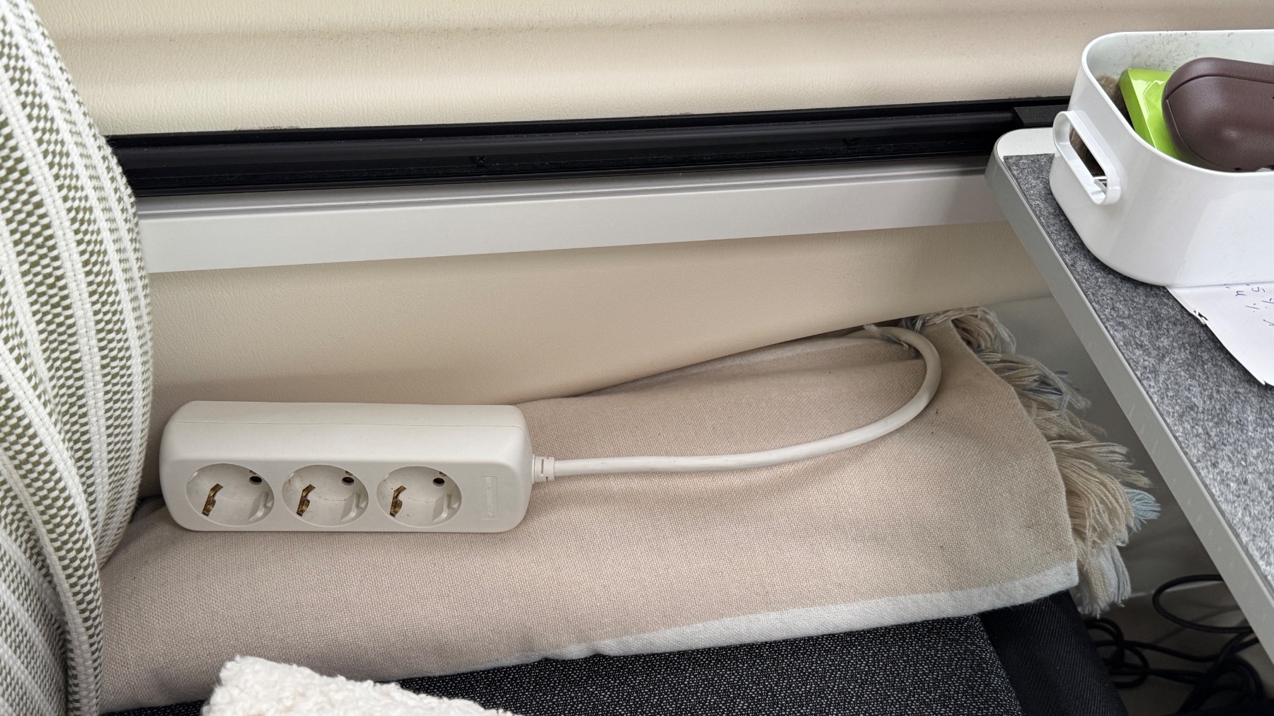

Moin in die Runde,
wir hatten uns vor gut 2 Jahren für eine Powerstation (EcoFlow Delta 2) entschieden. Bei unserem Amundsen 540 passt diese wunderbar aufrecht stehend in das Versorgungsfach unter der Sitzbank. Mit Abstandshalter zur Wand damit die Kühlung gewährleistet ist. Ein 230Volt dreifach Stecker liegt in dem Ablagefach an der wand unter dem Tisch. Geladen wird die Powerstation mit 8A über eine 12Volt Steckdose die wir unterhalb der Sitzbank zusätzlich verbaut haben. Diese ist an der Aufbaubatterie angeschlossen. Für unsere Bedürfnisse (EBike-Akkus, Föhn, Bügeleisen, Induktionsplatte) reicht uns diese Lösung. Weil ich in dem Fahrzeug meist um die 4 Monate im Jahr wohne haben wir noch 2x 165AH Bulttron Lithium anstatt der AGM Batterien verbaut. Die ursprünglichen 100 Watt Solar von Westfalia haben wir gegen ein 180 Watt Solar Panel von tigerexped augestauscht. Deutlich mehr Leistung auch bei Bewölkung. Um im Sommer aber auch mal im Schatten zu stehen haben wir noch eine 200 Watt Solartasche. Beides hat seine Vor-und Nachteile. Die Kombination ist aber aus unser Sicht eine gute Lösung.
Natürlich ist Wechselrichter mit Netzvorrangschaltung die komfortablere Lösung da damit die 230 Volt Bordsteckdosen nutzbar sind. Wie schon gesagt, es gibt nicht "die" Lösung. Man muss immer für sich selbst entscheiden was einem wichtig ist und wieviel Geld man bereit ist auszugeben.
In diesem Sinne
Liebe Grüße von der Peloponnes
Andreas
In diesem Sinne
Andreas
