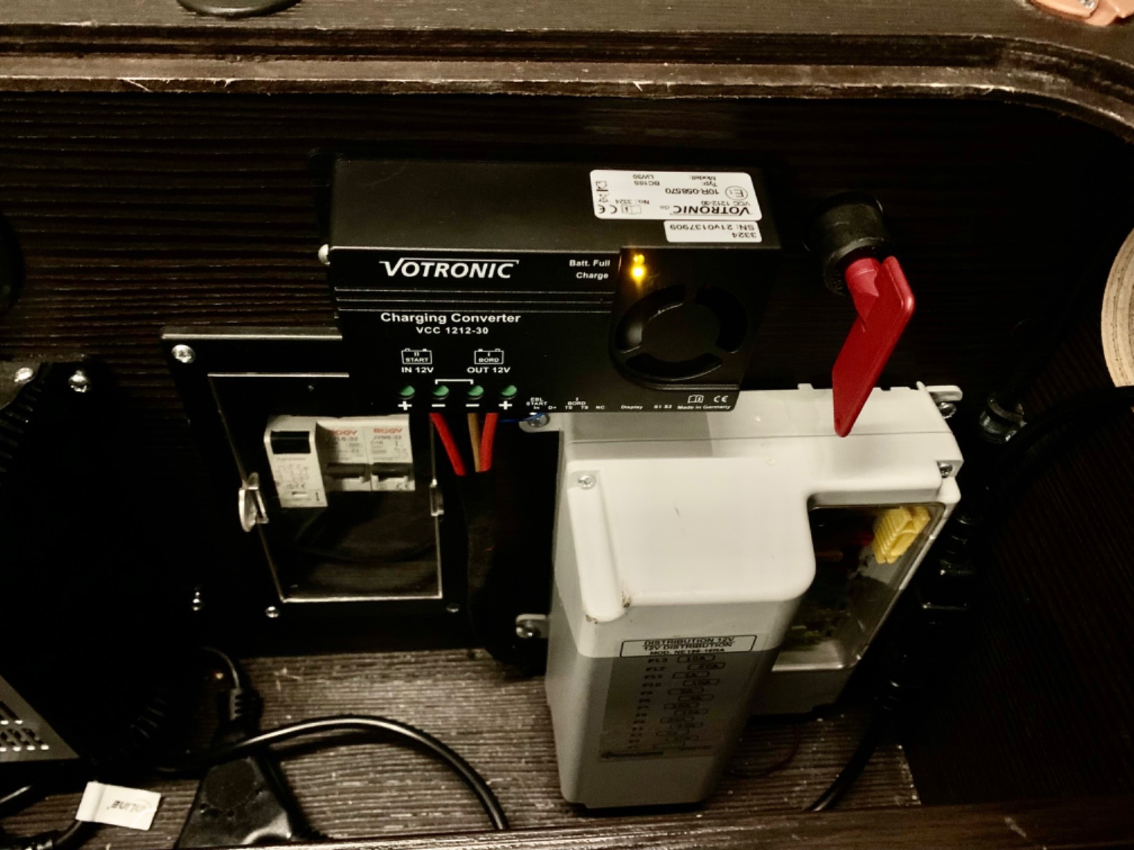

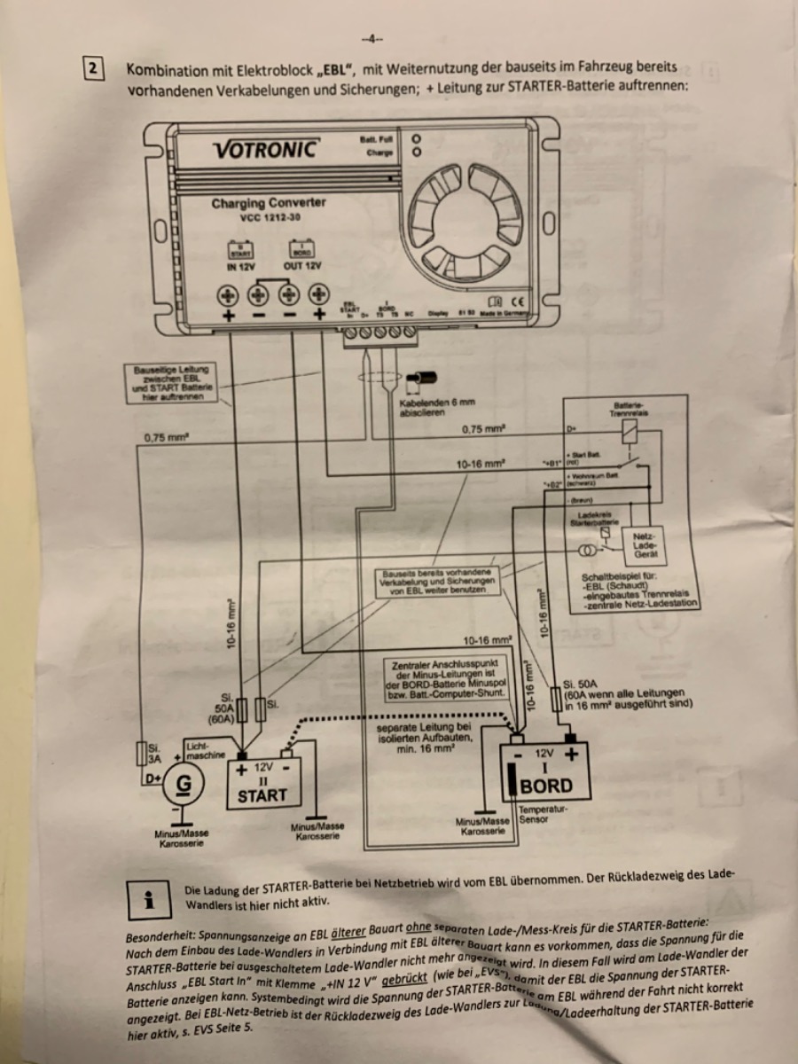

Aaaaalso: Mein Mechaniker hat nun den Ladebooster von Votronic im Kepler one verbaut. Vorher das Fahrzeug abgesucht, wo das Trennrelais ist. Beim Kepler one ist das Relais nicht separat unter dem Fahrer- oder Beifahrersitz, sondern ein Bestandteil IN der EBL (Elektroblock); Dieses sitzt unter dem L-Sitz in einem Kasten und das Relais ist da festes Bestanteil. Macht aber nix: In der Anleitung der Votronic ist für genau diesen Fall ebenfalls eine Anleitung dabei, wie man es Verkabeln muss und das originale Relais trotzdem im EBL drin bleiben kann. Mach nachher ein Bild und stells hier rein.
Ich danke an allen, die trotzdem versucht haben mir hier zu helfen. Info oben hab ich geschrieben falls jemand anderes ein Kepler one mit T6 mal mit Ladebooster ausstatten möchte.

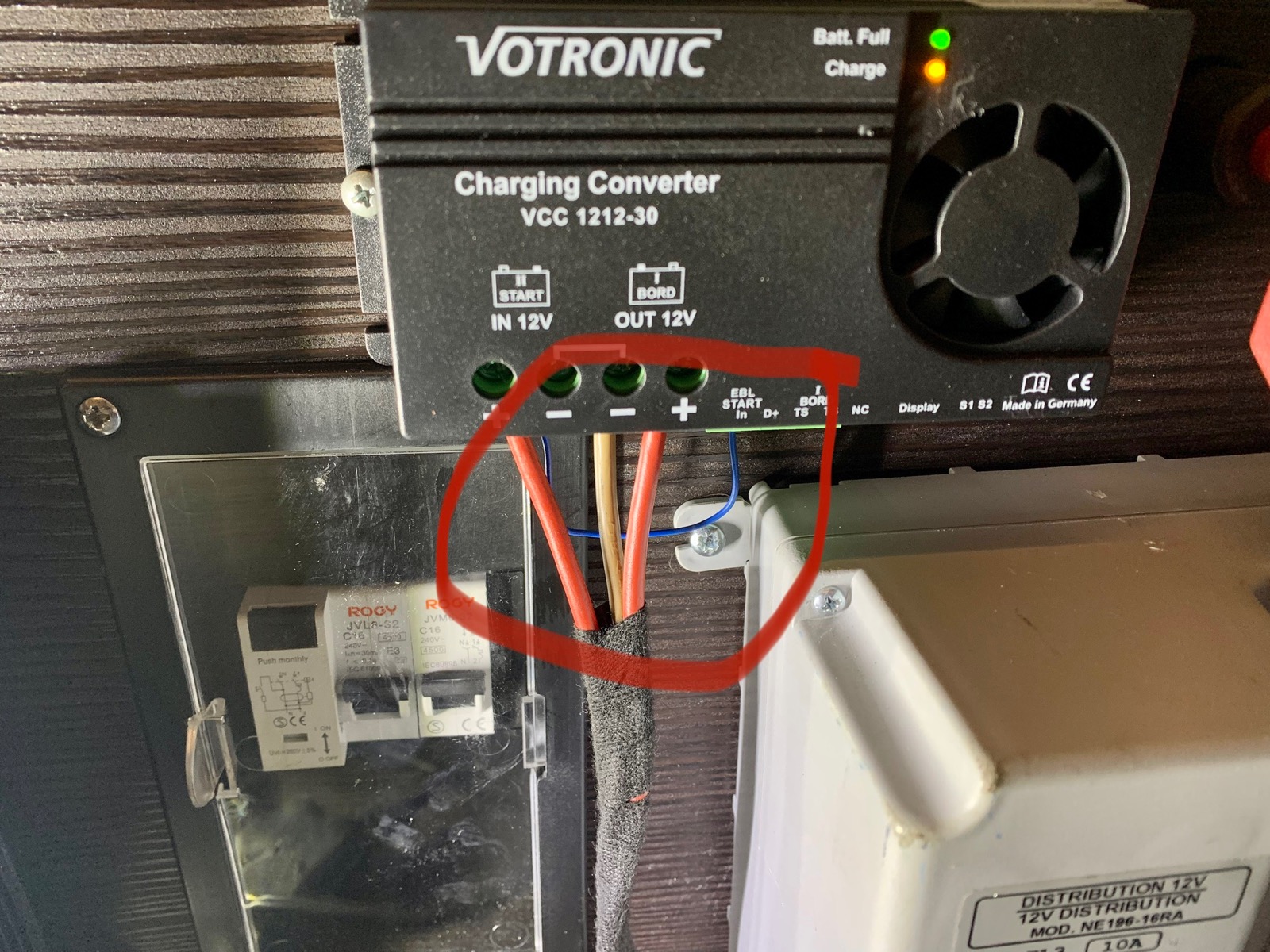

Hier noch 2 Bilder im eingebauten Zustand plus die Votronic Einbauanleitung für Fahrzeuge mit Batterietrennrelais in dem EBL. Das 2. Bild das Überbrückungskabel mit D+ Signal.

Wieder was gelernt und schön das das Problem gelöst ist. Der verwendetete Kabelquerschnitt beim Booster sieht etwas lütt aus, hoffe das passt so. Nur interessehalber, die zweite Bordbatterie ist auch dort verbaut, neben der ersten in der Beifahrersitzkonsole?
