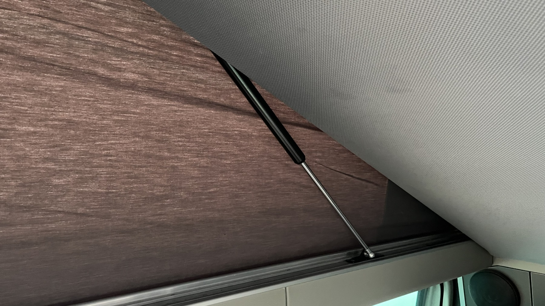

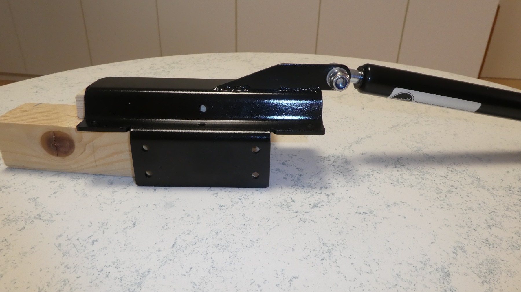

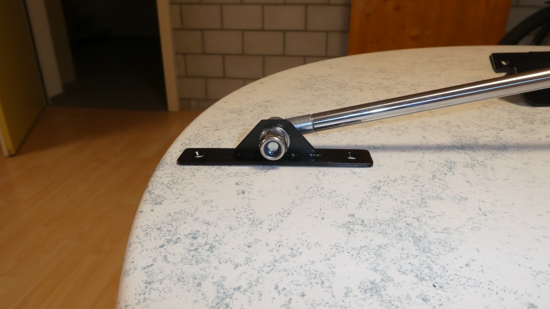

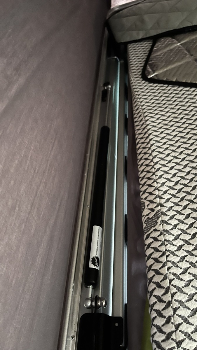

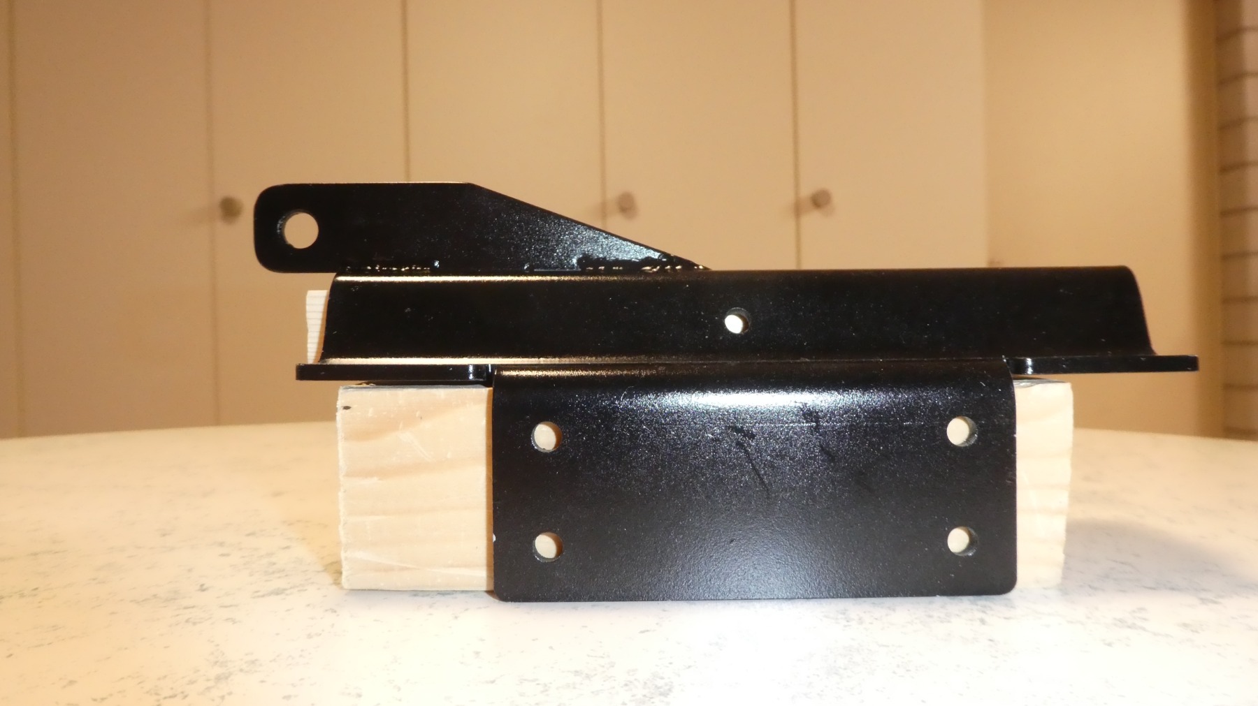

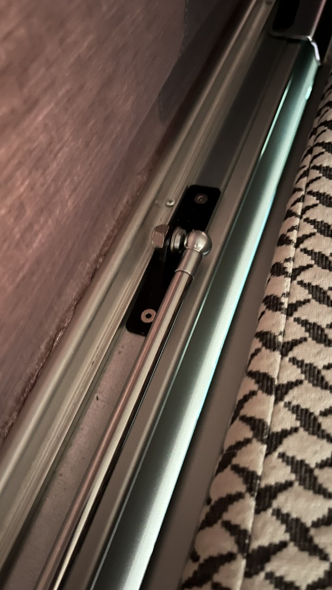

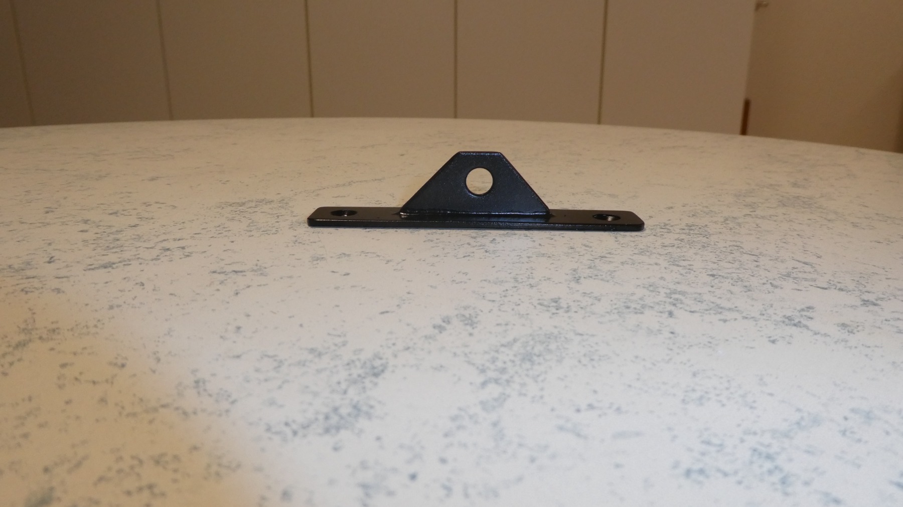

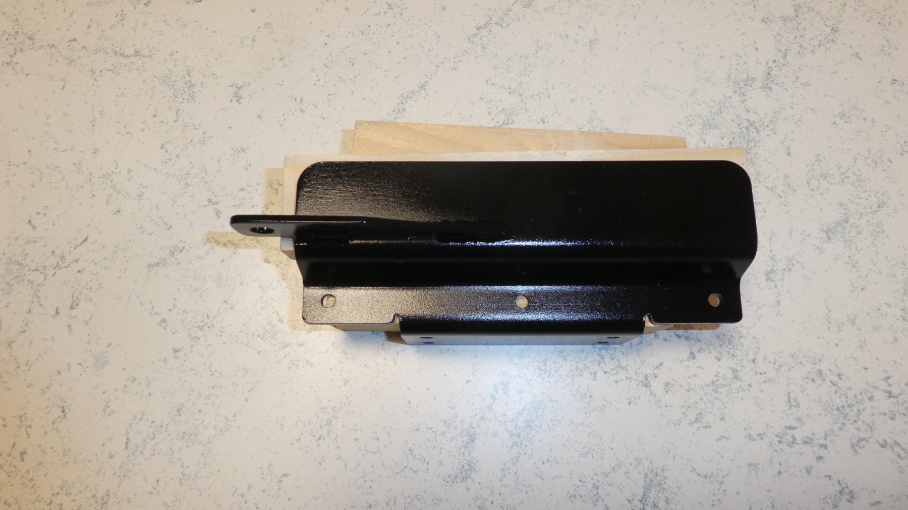

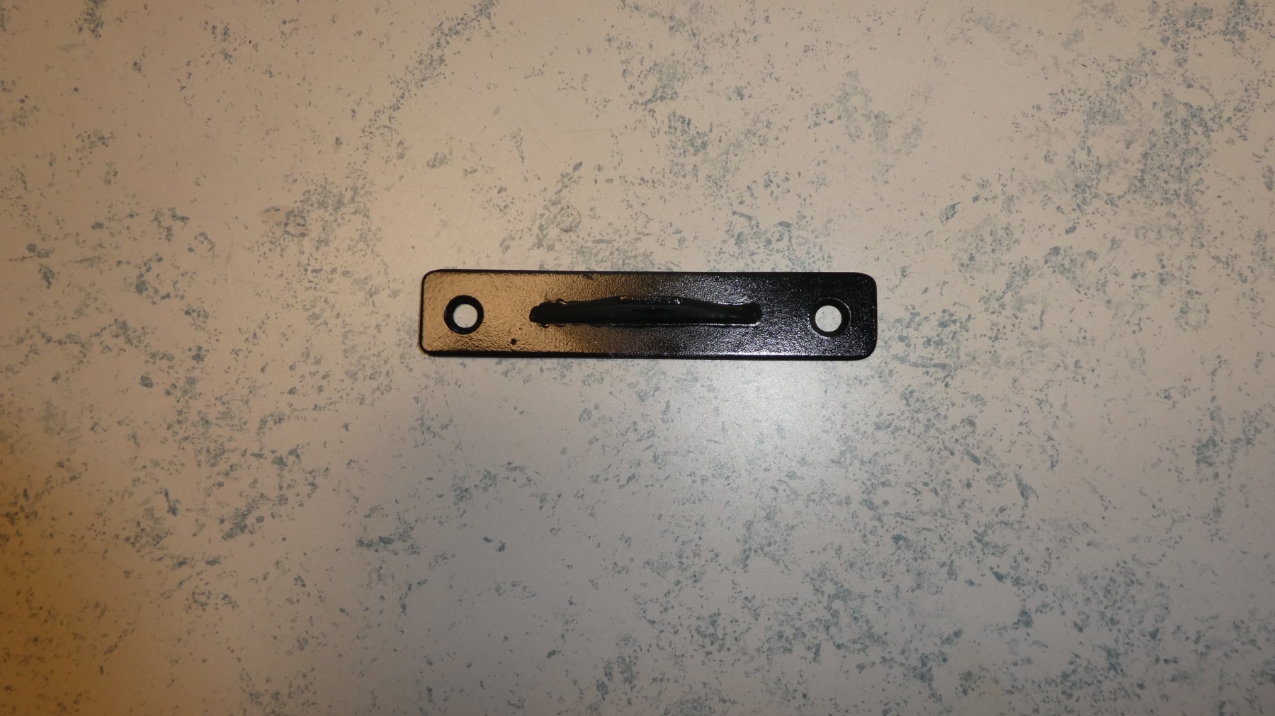

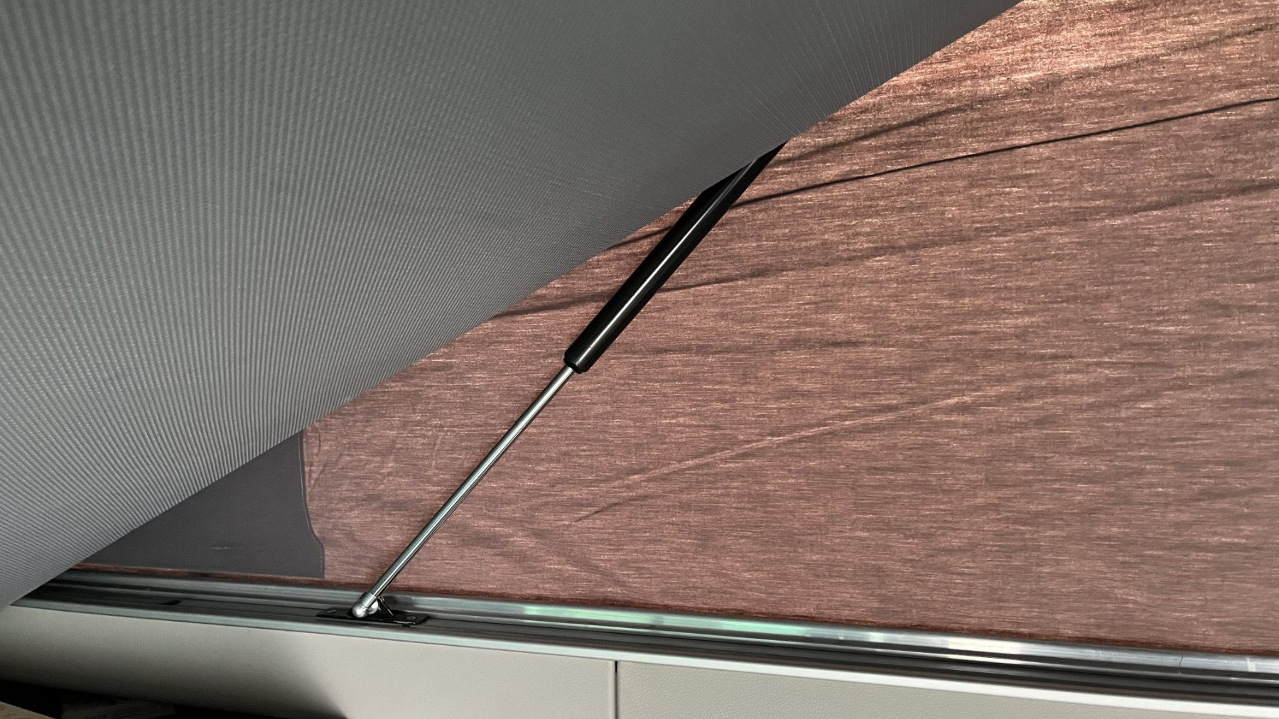

Hallo zusammen, zwischenzeitlich habe ich bei meinem Michelangelo die Gasdruckfedern für das Dachbett nachgerüstet.
Beiliegend findet ihr die Bilder sowie die entsprechende Dokumentation dazu.
Die Gasdruckfederberechnung findest Du hier: Berechnung
Falls jemand genauere Informationen dazu möchte, kann er sich gerne direkt bei mir melden.Freundliche Grüsse

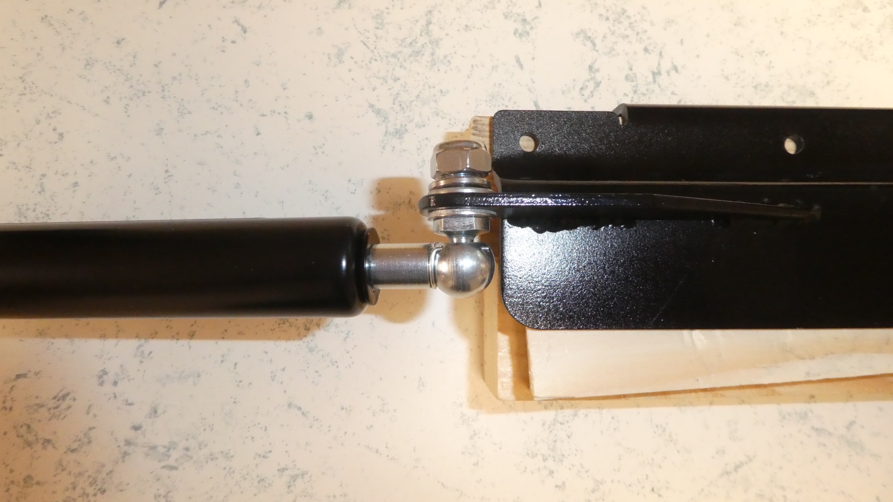

Hallo Daniel,
wie hast du das Bett an der Konstruktion befestigt? Mit den Hölzern auf dem Bild ist mir das nicht ganz klar. Hast du die Maße , wie berechnet, genau eingehalten?
Gruß Ralf
Gruß Ralf

Hallo Daniel,
wärst du so freundlich und würdest die Maße zur Halterung ergänzen?
Die Halterung hast du sicherlich anfertigen lassen oder ?
Gruß R
Gruß R

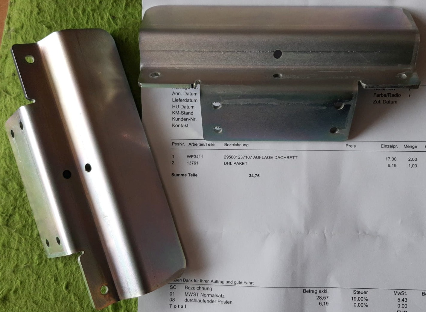

Guten Abend Ralf,
Dieser Winkel ist die normale Auflage für das Dachbett.
Diesen habe über meinen Nissan-Händler bei Westfalia bestellen.
Bezeichnung: 295001237107 AUFLAGE DACHBETT
Dann habe ich nur den Flansch mit dem Loch für die Befestigung durch meinen Kollegen anschweissen lassen.
Wenn Du Interesse hast, so können wir nächste Woche einmal ein Online Meeting machen, wo ich Dir gerne noch zusätzliche Informationen geben kann.
Grüsse Daniel
Grüsse Daniel
