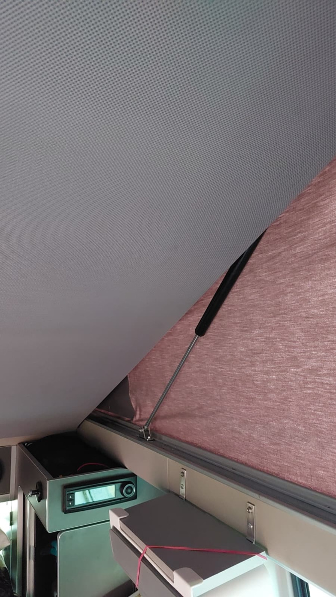

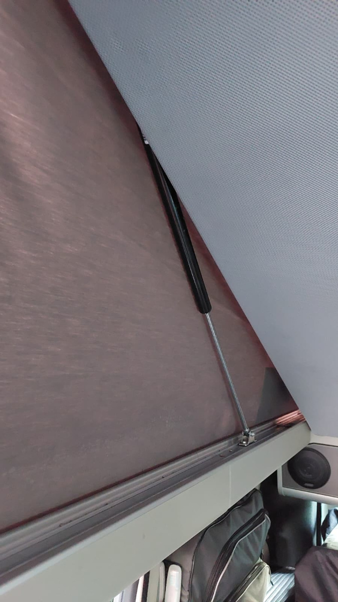

ich habe es endlich geschafft, auch mei Bett hebt senkt sich jetzt mit Gasdruckfedern.
Danke an Joachim (Pollifax) und Daniel aus der Schweiz.
Dank eurer Hilfe und den Tipps hat es auch bei mir geklappt.
Liebe Grüße und nochmals Danke
Ralf

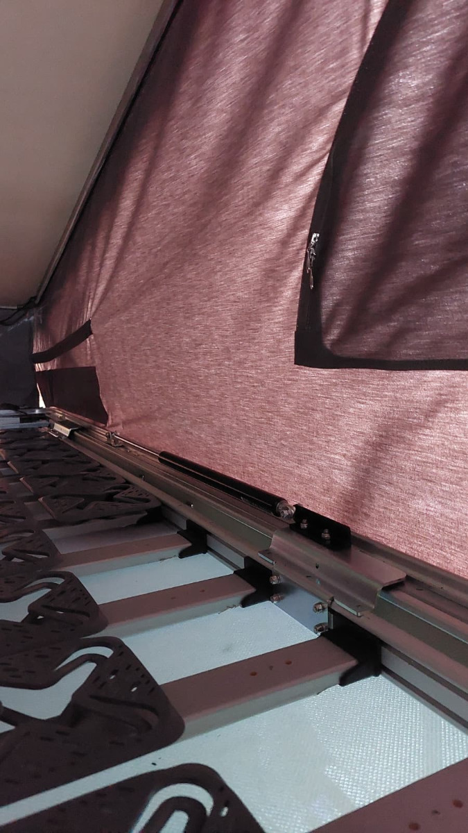

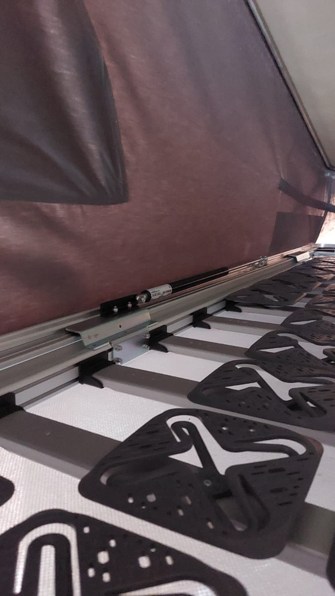

Hallo Joachim,
die Gasdruckfeder 10-23 Hub 340 die auch Daniel aus der Schweiz benutzt hat.
Meine Gasdruckfeder 10-23 Hub 340 (aber mit 520 Newton statt 500Newton).
Dummerweise hatte ich nicht darauf geachtet, das du eine kleinere Version der Gasdruckfedern verwendet hast.
Hatte deine Maße als Näherungsmaße angenommen und habe mich dann gewundert das meine Federn absulut nicht passen wollten, shit happens,
Am Ende eigene Berechnung gemacht, neue Löcher gebohrt, jetzt passt es.
Wichtig ist es aus meiner Sicht, das die Halterung am Bett zwischen die Latten passt, damit spart man sich viel Bastelarbeit.
Je nach dem, welche Maße man für die Schaniere, das Bett und als Gewicht ansetzt, variirren die Maße.
Es gibt also mehrere Möglichkeiten.
Gruß Ralf

Update zum Thema:
Inzwischen haben wir die ersten Übernachtungen mit den neuen Federn hinter uns. Funktioniert noch immer gut. Eventuell muss ich für meine Frau noch eine Zugschlaufe dran bauen, die Bettplatte ist schon weit oben.
Aber: Zuletzt wurde die Zeltplane an 2 Stellen perforiert, genau an der Stelle des Kugelgelenks an der Halterung der Bettplatte. Es sind nur winzige Löcher von 1 mm Durchmesser. Ich habe keine richtige Erklärung, es gibt dort nichts scharfkantiges. Offenbar ist doch weniger Platz als gedacht, und das Dach reibt hier am Zeltstoff. Ich ziehe beim Zuklappen immer den Stoff ins Innere so weit wie möglich.
-Joachim
-Joachim
