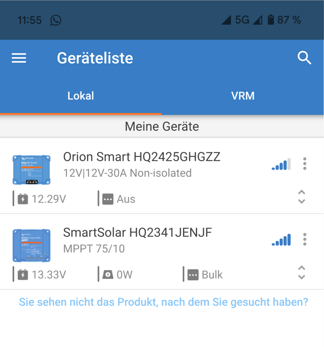

Hallo Community,
danke für all die hilfreichen Anregungen für einen Elektronik Novizen wie mich.

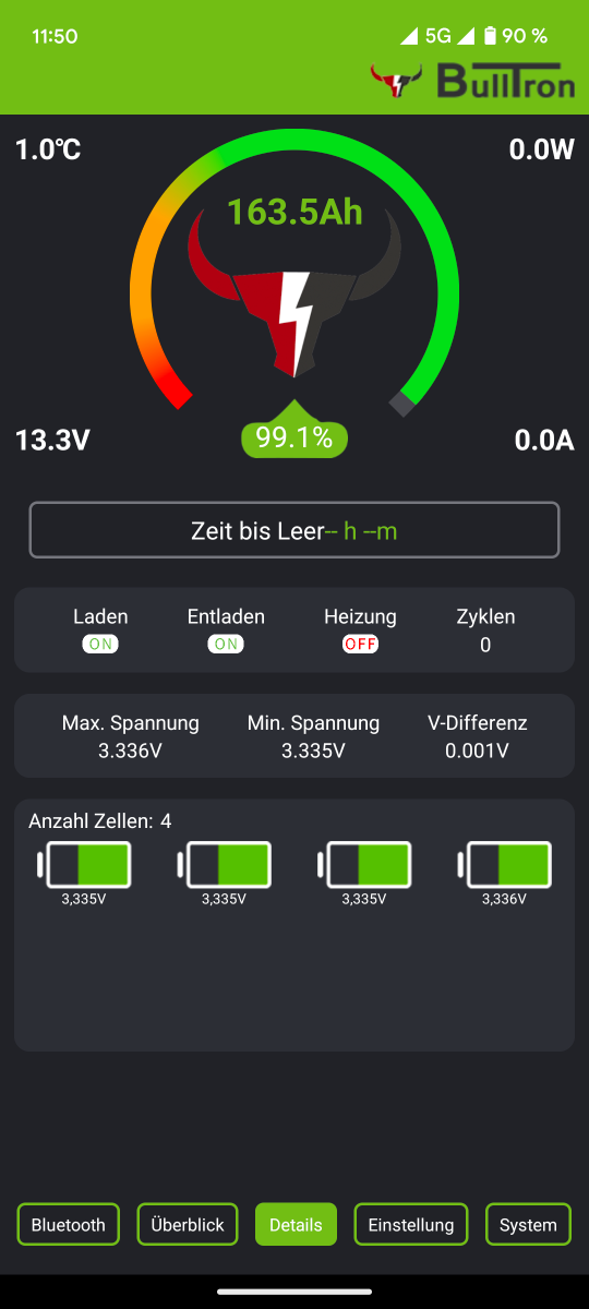

Habe final ein Bulltron 165AH mit Heizung LiFePO4 12,8V mit Bluetooth erworben weil Sie die gleiche Gehäuse Abmaße hat wie die AGM Batterie besizt. Auf deren webseite werden erfreuliche viele Partner in meiner Region aufgelistet. Der Preis war inkl. Versand bei den meisten gleich.
Dazu habe ich einen
Victron Lade booster Orion TR Smart 12/12-30 ein
Victron Laderegler MPPT 75/10 Nennleistung 145W für eine 100W Solar Tasche

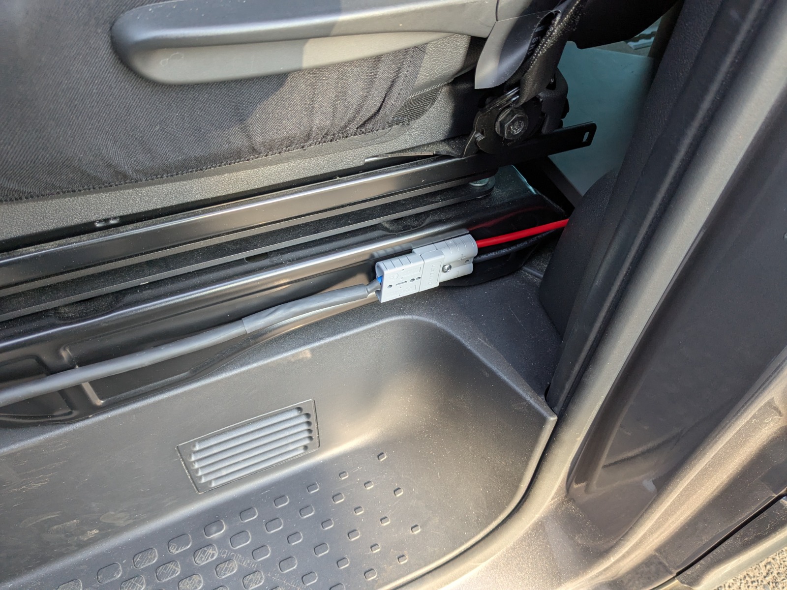

Anderson Stecker zum leichten Verbinden des Solarmoduls am Fahrersitz einbauen lassen.
Des Weiteren die USB Steckdose oberhalb des Fahrersitz gegen eine 60W Einbau UBS Buchse getauscht.
Aus meiner aktuellen Erkenntnis ist ein separater Ladebooster dringend notwendig um Aufbaubatterien egal ob AGM oder LiFePO4während der Fahrt voll aufzuladen.
Ist mit verwehrt worden, trotz Garantie-Austausches des Auxillon Ladereglers. Ist weiterhin verbaut.
Den Brilon Landstrom Laderegler habe ich für 63€ + 10€ Versand
für die Lithium Batterie umProgrammieren lassen
Der Prozess dauert ca. 14 Tage nach Wareneingang.
Dazu habe ich einen

Tipp: Ich habe auch eine Bulltron mit 150 Ah. Diese, wie alle LI Batterien, verliert mit der Zeit etwas an Ladung durch kleine Ströme die das BMS nicht registriert. Es werden also zb. 80% angezeigt, in Wirklichkeit sind es nur 30%. Es schadet nicht alle paar Wochen voll aufzuladen wenn die Kiste länger steht.
