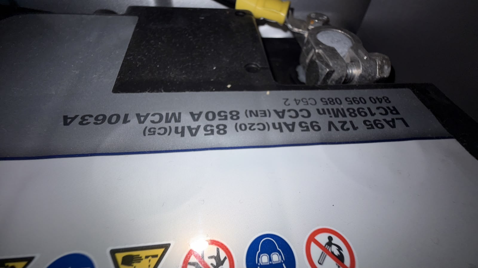

ich bin stolzer Besitzer eines Michelangelo 145 PS Bj2019
meine AGM Varta ist kaputt. Ich würd gern auf ne LifePO4 umrüsten.

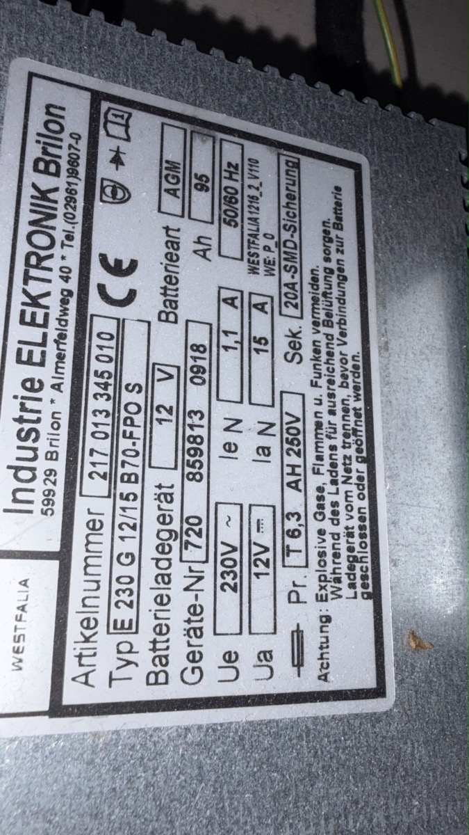

Willst Du die LiFEPO4 Batterie mit Landstrom laden musst das Brillon Batterieladegerät Typ E230 G 12/15 B70-FPO umrüsten von AGM auf LFP. Bei www.ieb.de war innerhalb einer Woche wieder bei mir für 70€ Alternative. Du ersetzt das Ladegerät gegen etwas anderes. Risiko war mir zu groß das etwas nicht passt

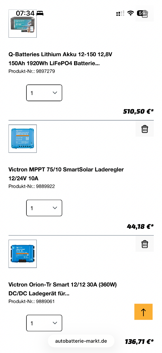

Hier mal der Auszug aus meinem Warenkorb.
LifePO4 gibt es ja irre Preisunterschiede.
Würde die passen? bzw. hätte ne Heizung inklusive.

ja vor dem kauf achten, das mit Heizung angeboten wird. Keine Ahnung warum in unseren Breitengraden überhaupt Litihum Batterien ohne Heizung angeboten werden.
Grund warum ich Bulltron gekauft hatte
* exakt die gleichen Abmaße die die vorhandene AGM-Batterie. (Da unten gibt es keinen cm mehr Platz)
* deutsche Firma und Menschen in deren Service (nach 7 Ladezyklen hat obige Heizung nicht mehr funktioniert, Anstandslos eine alternative Batterie via Händler erhalten )

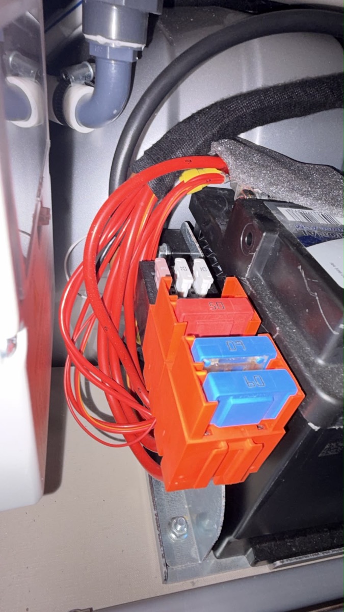

Die Q-Batterie hat die Pole auf der Oberseite. Ich kenne die Einbausituation im Michel nicht, aber je nachdem wie viele Kabel an der Batterie ankommen, stehen die dann deutlich über der Oberseite. Der Anschluss ist ggf kleiner als die an den Kabelenden der AGM M6 statt M8?), das hätte bei unserem CJ etwas Bastelei zur Folge.
Ich halte übrigens die Umrüstung des Brilon und die Heizung der Batterie für verzichtbar, siehe Thread unter Club Joker, inkl Erfahrung bei Dauerfrost.
Hat der Michel (BJ 2919, also Euro 6 oder temp) nicht vllt bereits einen Ladebooster? Dann ließe sich der auf LiFePo umstellen und Du müsstest das nicht umbauen.

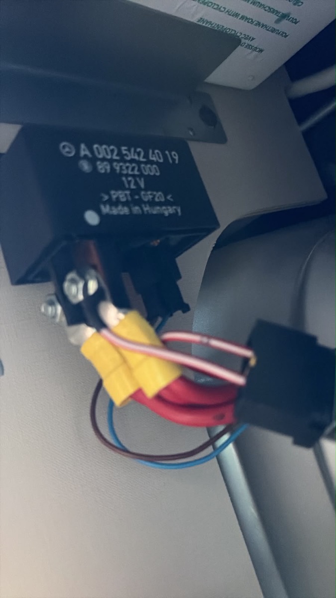

anbei Fotos meiner verbauten Teile.

Für die Umrüstung sollte zunächst das Trennrelais gegen einen geeigneten Ladebooster getauscht werden. Folgende Geräte wären geeignet. Sie sollten aber prüfen ob die vorhandene Verkabelung weiter verwendet werden kann. Bei uns im Shop finden Sie bei den Geräten die Anleitungen der Booster mit den benötigten Kabelquerschnitten nach Kabellänge.

Das aktuelle Netzladerät kann leider nicht direkt umgestellt werden. Hierzu gibt es einen Foreneintrag, dass man das Gerät evtl. beim Hersteller umprogrammieren lassen kann. (Folgenden Beitrag habe ich dazu gefunden)

also ich würde jetzt kaufen:
- Victron Ladeconverter Orion-TR Smart 12/12-30
- ⁠BullTron 150Ah Standard LiFePO4 12V
- ⁠Victron Laderegler MPPT, Smartsolar 75/10
- ⁠bzgl der Umrüstung des Netzladegerätes frag ich wie angegeben nach.

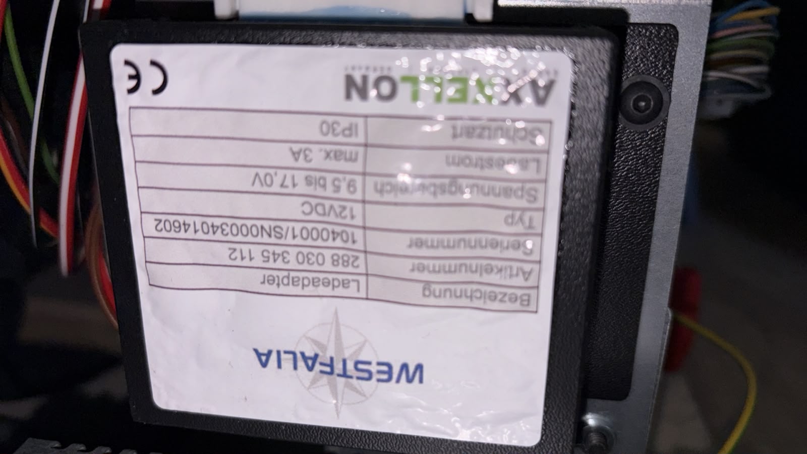

was hat das axxelon Teil auf sich. Kann ich das weiter verwenden?
