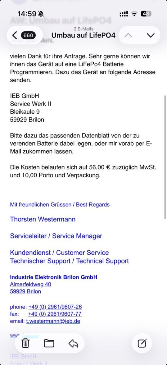

Anbei der Kontakt zu IEB GmbH. (Siehe Foto)
super schnelle Rückantwort.
