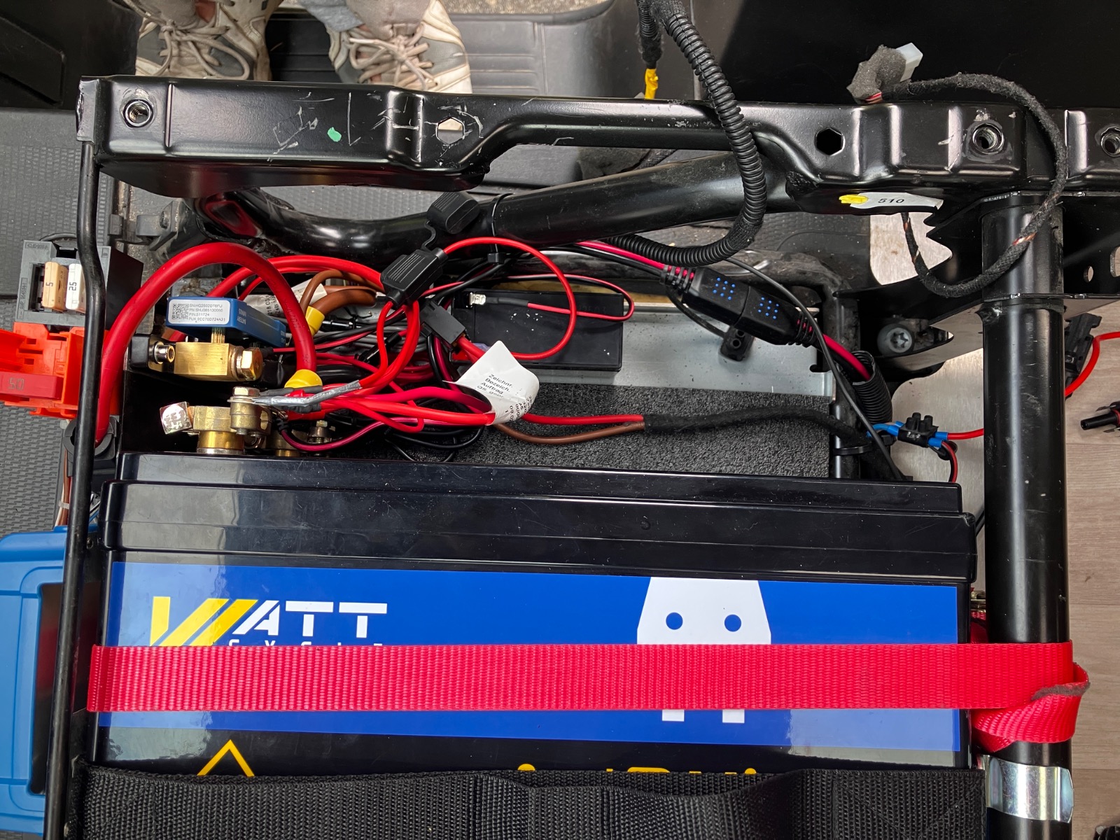

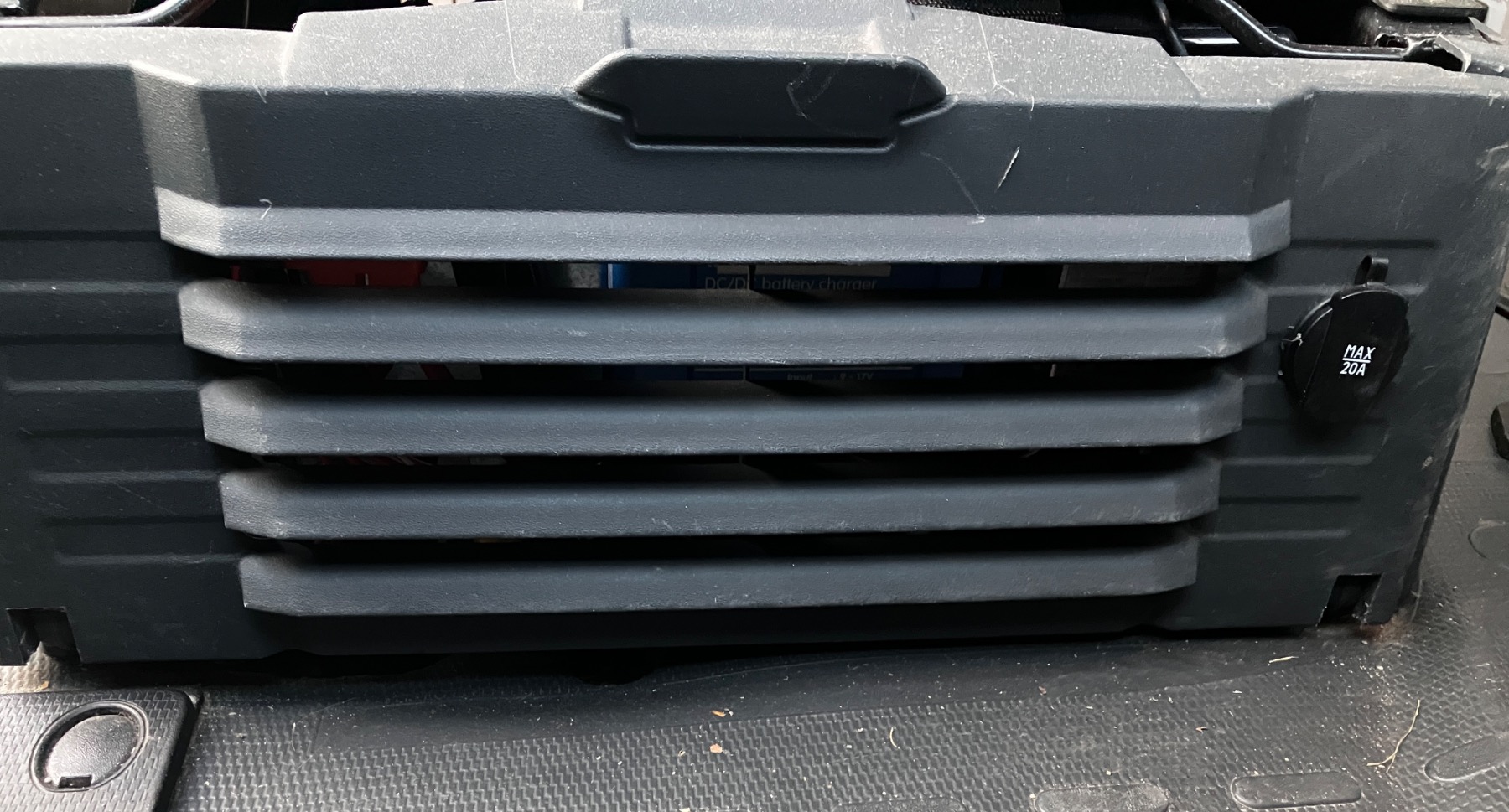

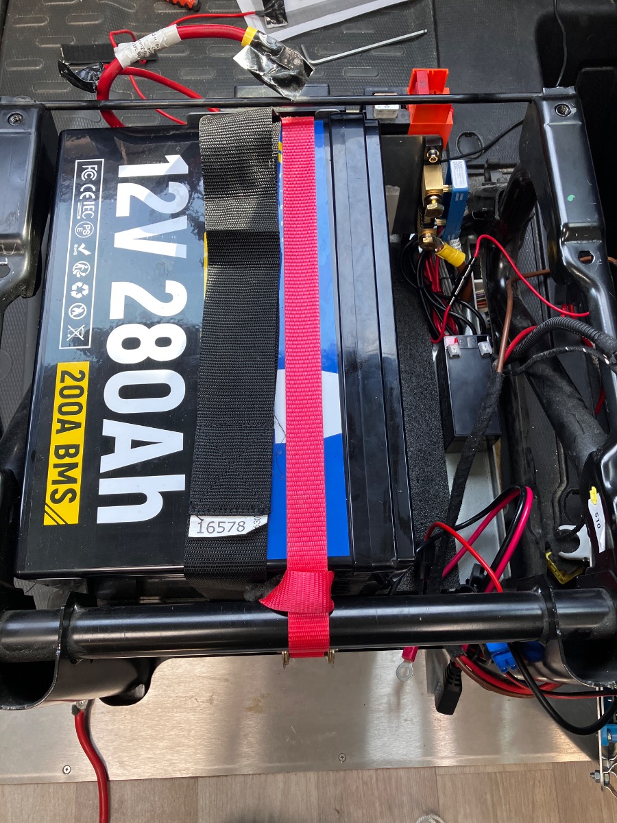

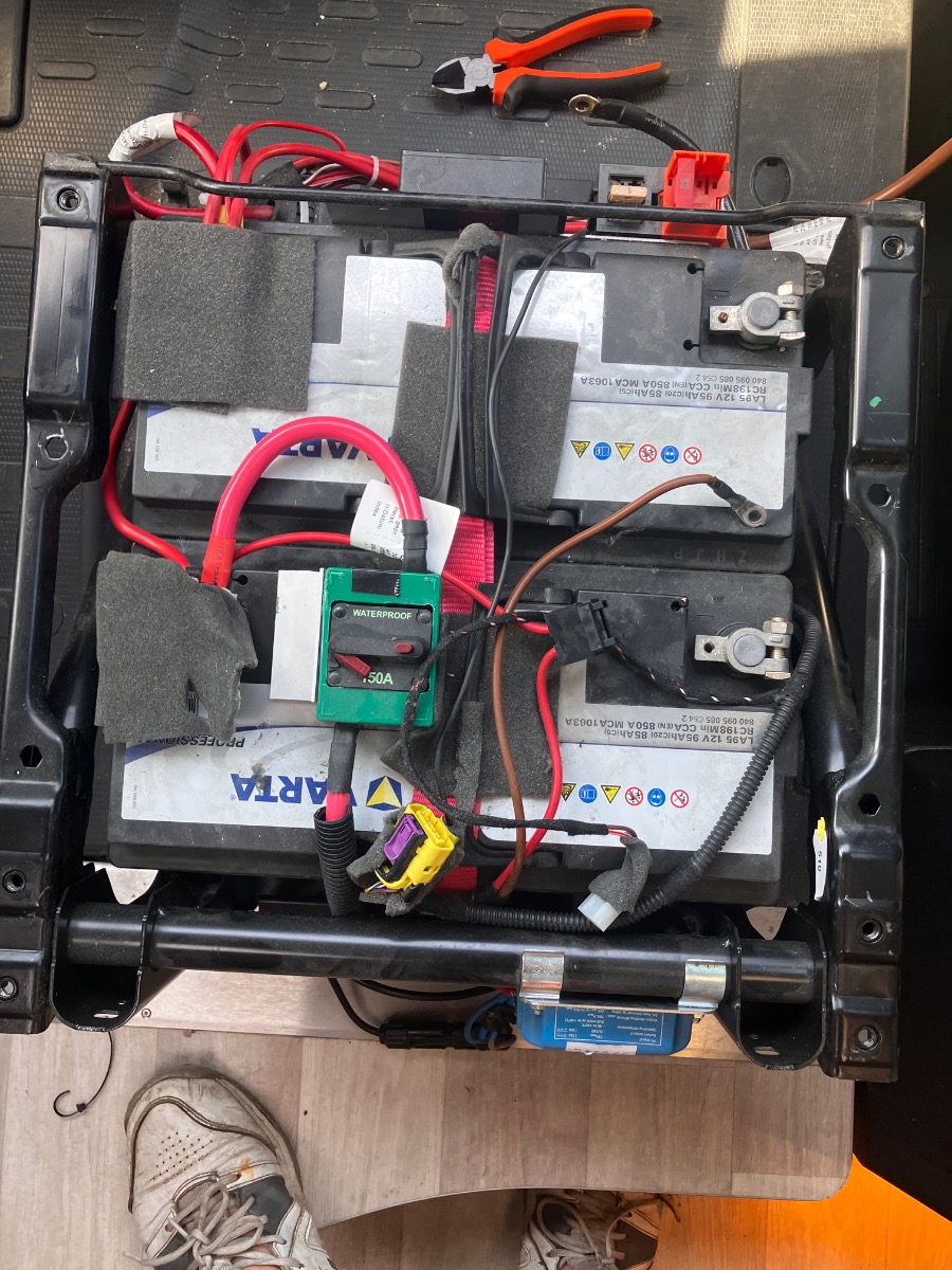

Habe jetzt auch umgebaut, nachdem ich einen bezahlbaren LiFePo4 Akku mit 280 Ah mit Bluetooth gefunden habe, der auch (liegend) unter den Sitz passt. Der Einbau war gar nicht so dramatisch, zog aber doch einiges nach sich.

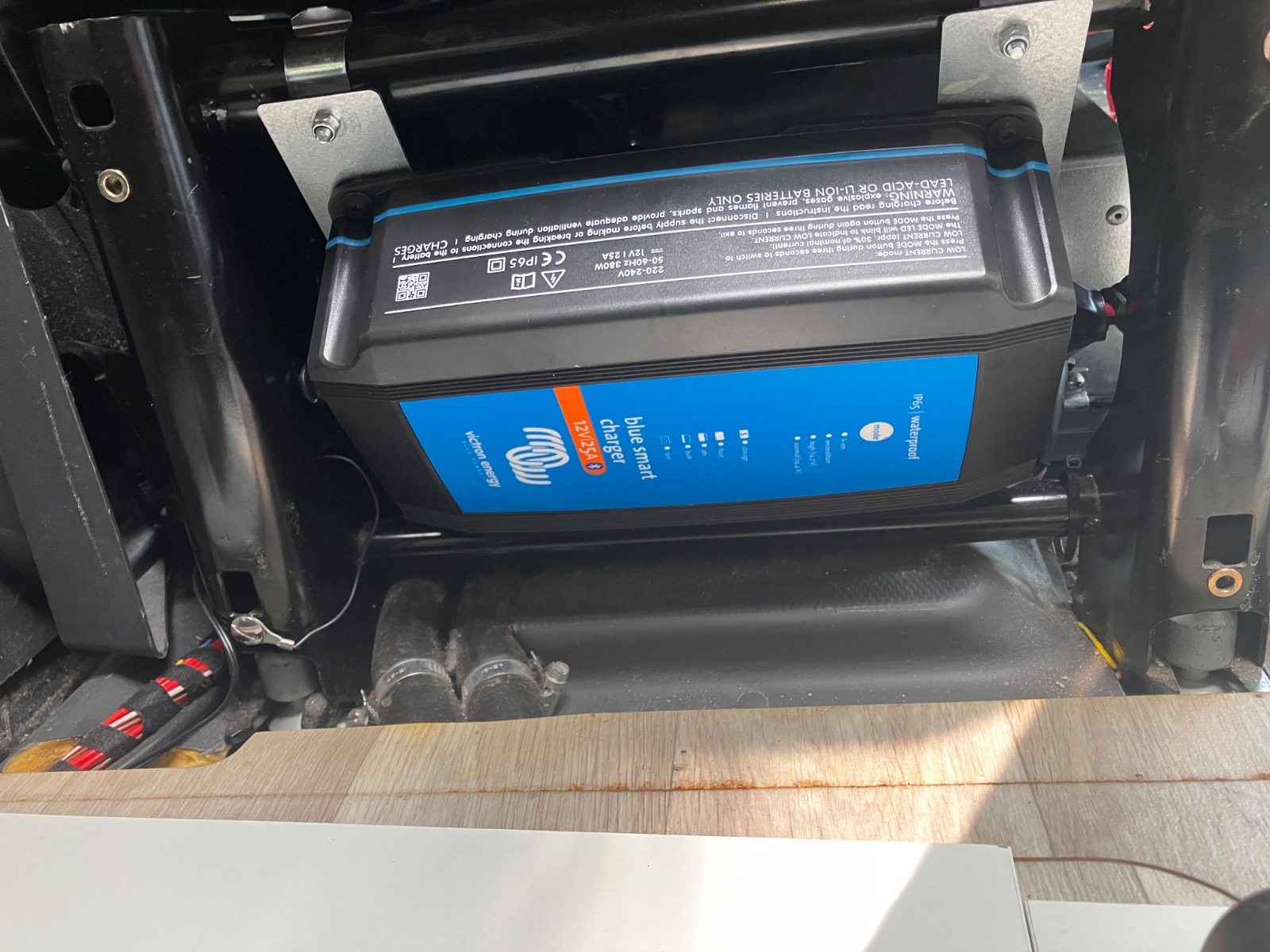

Landstromlader: Das Brilon Gerät lädt den Akku zwar problemlos, verträgt sich aber nicht mit einem BMS, das die Ladung hart abschaltet. Dann macht es andauernde erfolglose Startversuche (incl klackern des Relais), weil vermutlich die Ladeschlussspannung noch nicht erreicht ist. Ob das mit einer Umprogrammierung auf Li besser wäre, wollte ich angesichts des Preises dafür nicht testen, kann aber sein. Ich habe dann in ein Victron IP 65 investiert, das hat garantiert keinen Lüfter und kann 25A statt 15. Das sitzt nach wie vor unter dem Beifahrersitz, allerdings habe ich neue DC Kabel verlegt in dem Kanal unter den Edelstahlblech, da mir die vorhandenen etwas mickrig erschienen. Den Signalausgang für das axcellon und das Steuergerät (grüne Drähte) steuere ich mit einem kleinen 12V Steckernetzteil, das in der Steckdose der Dinette steckt. Ist auch wichtig für den Warnton beim Einschalten der Zündung, wenn Landstrom anliegt.

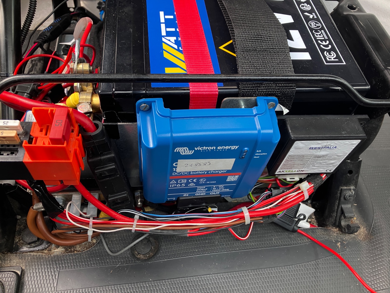

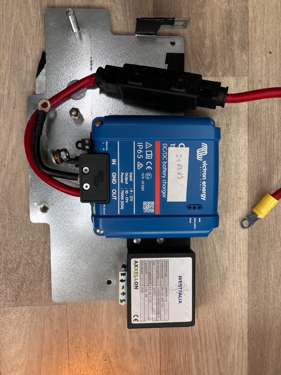

Booster: Den Ladebooster wollte ich mir sparen in der Hoffnung, den Ladestrom mit dem BMS zu begrenzen. Das funktioniert aber nicht, weil das BMS nicht regelt, sondern hart abschaltet, wenn der Strom zu gross wird. Also musste noch ein Victron 12/12/50 rein. Der 30er war mir zu mickrig und ist wohl auch nicht ganz optimal gekühlt.
Die vorhandene Verkabelung kann das ab, die Sicherungen im Ladepfad sind 150A und die Kabelstärken sind ausreichend. Die Kabel passen gerade so ohne Hülse (von Victron so freigegeben)in den Boosteranschluss, in den 30er hätten sie vermutlich gar nicht gepasst.
Dazu kam noch ein victron smart shunt für den Gesamtüberblick, in Serie mit dem vorhandenen Westfalia shunt. Der ist noch nicht ganz auf die Batterie geeicht, es gibt noch Differenzen zum BMS von ca 3%.

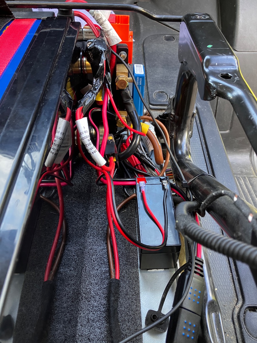

Ausserdem ein kleiner AGM Akku mit 5Ah, um Spannungsspitzen des Solarreglers abzufangen, wenn der grosse Akku abschaltet. Ob es nötig ist - keine Ahnung. Aber Kosten und Platzbedarf sind marginal.
Der Solarlader bleibt hinter dem Sitz, die Frontblende hat ein paar Veränderungen bekommen. Da man aber leicht neue Löcher mit Gewinde reinmachen kann, ist das alles nicht so schwierig. Die dicken Kabel und Sicherungen geben die Lage vor. Das Trennrelais ist raus, das axxellon ist ein Stück versetzt und in der Mitte sitzt der Ladebooster. Passt alles noch prima hinter die Frontklappe.
Funktioniert seit Beginn des Urlaubs prima. 25kg Gewicht eingespart und die Kapazität mehr als verdoppelt.
vorher
nachher
neue Frontansicht mit Booster
Neuer Landstromlader
Die kleine AGM rechts im Bild, vorne der Shunt
Anm: Der Akku hatte 2 Tragegriffe und war dadurch zu lang. Man hätte ihn vermutlich von vorne reinschieben können, aber es war einfacher, die Griffe abzusägen. War eh nur Kunststoff, uns so ist die Batterie genau so lang, dass sie von oben reingeht. Perfect fit 😎[
Anm 2: Die AGMs waren eigentlich noch ok (die Starterbatterie auch), aber nach fast 8 Jahren war absehbar, dass es nicht ewig gehen wird.
Die LiFePo4 sind mittlerweile bezahlbar genug, dass man den Schritt machen kann. Und nach den ersten Wochen muss ich sagen, es ist ein gutes Gefühl, immer genug Kapazität zu haben, auch wenn mal das Wetter schlecht ist und die Heizung durchläuft.

vorher
nachher

Na da hin ich doch gespannt. Ich habe letztlich die „Ohren“ der Polklemmen als Sammelpunkte verwendet. Ursprünglich wollte ich gar keine Pole aufbauen, aber die meisten der vorhandenen Kabel haben M6 Kabelschuhe und die Polschrauben haben M8. Die beiden Ohren der Polklemmen haben aber M6. Es kommen ja doch eine Menge Kabel zusammen: Ladebooster, Landstromlader, Pv Lader, Stromausgang zum Fahrzeug, Ladeausgang für die Starterbatterie, Kabel zur kleinen AGM, Anschluss für den shunt. Die dicken Kabel mit den schon verbauten Sicherungen sind auch nicht so beweglich, dass man viel Spielraum hat, und ausserdem wollte ich gerade die dicken Kabel nicht neu vercrimpen, weil das eine Sch… Arbeit ist.
Was ich noch gemacht habe, ist eine 12V Steckdose vorne links in die Frontblende, die direkt an die Starterbatterie geht, Falls man mal 12V bei ausgeschalteter Zündung braucht, bei mir insbes. für den kleinen Kompressor, den ich immer zum Reifendruck Anpassen verwende, )Hätte man genauso auch an die Bordbatterie klemmen können).
