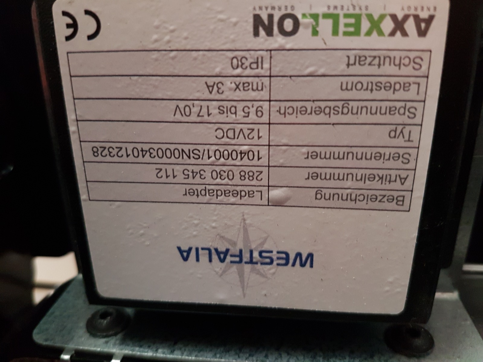

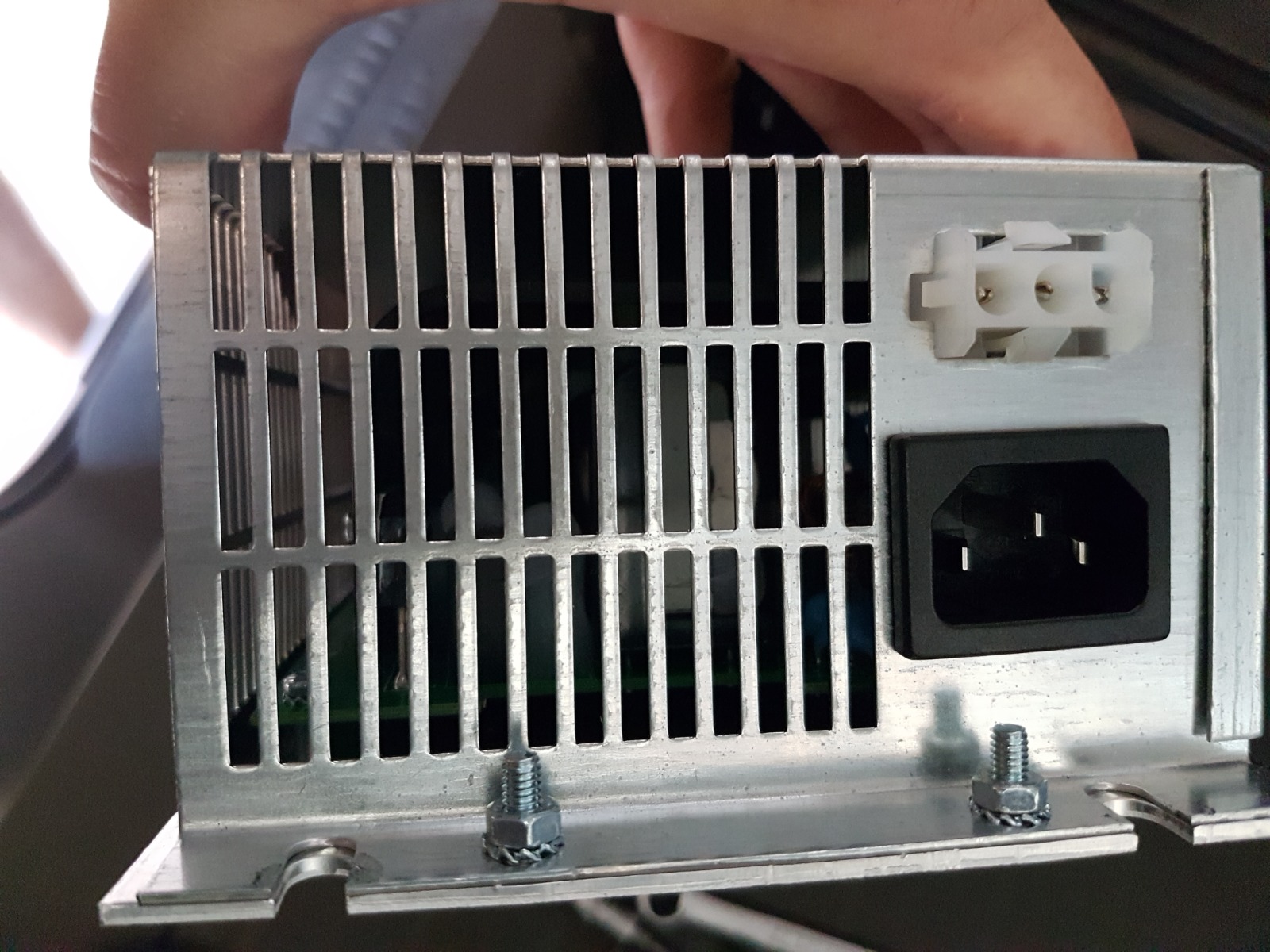

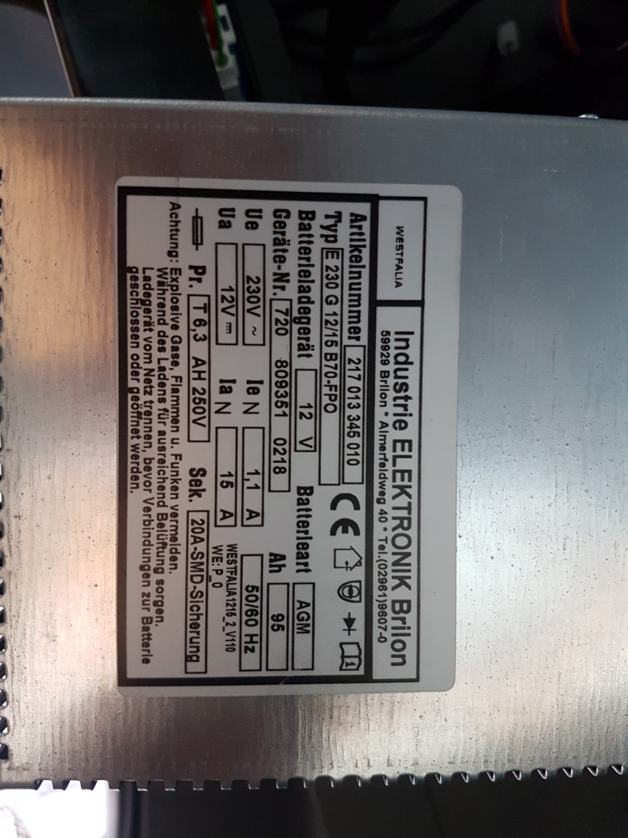

Moin ,daß Ding hat nur ein Ladegerät (Brilion ) und einen zwischen Starter und Bordbatterie .(Axxellon)

- Kstyler
- Beiträge: 63
Danke und wo ist es verbaut? Überlege ob ich es direkt gegen ein Victron Ladegerät mit 3 Ausgängen wechsle. Danke

Beides ist unter dem Beifahresitz.

Danke, aber da ich plane die 72ah Stunden unterm Beifahrersitz gegen Lithium zu ersetzen, muß ich auch an das Ladegerät ran. Der Ladestrom vom Brillion dürfte zu hoch sein Lithium.

So ich bin mit den Planungen weiter gekommen. Ich entferne das Westfalia Ladegerät und den angeschlossenen Westfalia B2B Lader. Ich ersetze es durch ein 25 A Victron Ladegerät mit Starter Interrupt. Der Interrupt geht an das grüne Kabel und signalisiert dem Camping Bedienteil dass Landstrom anliegt. Somit wird das Steckersymbol und der Alarm beim Motorstarten aktiviert.
Das Ladegerät lädt die Aufbaubatterie im Mottorraum und über den Victron B2B Ladebooster dann auch die Lifepo4 unterm Beifahrersitz. Da der Ladebooster die passende Ladekurve hat ist das eine super Lösung. Abzuwarten ist, ob das VW Trennrelais gemäß der Aufbaurichtlinie von VW verschaltet ist. Dann würde dieses nämlich bei erkanntem Ladestrom auch noch die Starterbatterie mit laden. Das wäre natürlich genial, alle Batterien mit nur einem Ladegerät am Landstrom laden zu können. Mit 33AH Ladung sollte das Victron 230 V Ladegerät alle Batterien in 3-6 h Laden können. Mal sehen ob sich das alles in der Praxis auch so zeigt.
