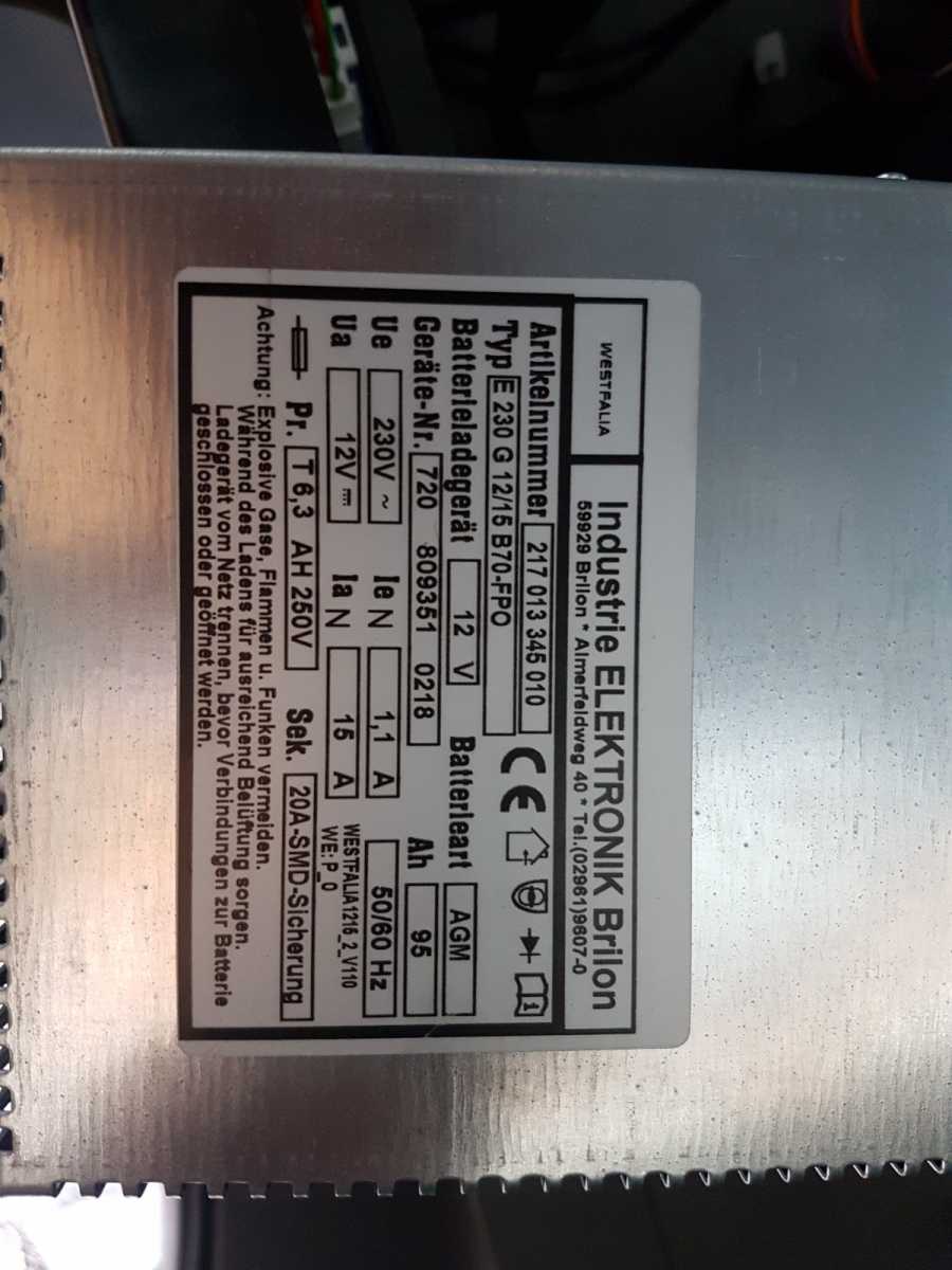

Original ist ein Ladegerät von Brilion verbaut welches 15A nur für die Bordbatterie 1und 2 zur verfügung stellt.(Ein bischen schlapp )

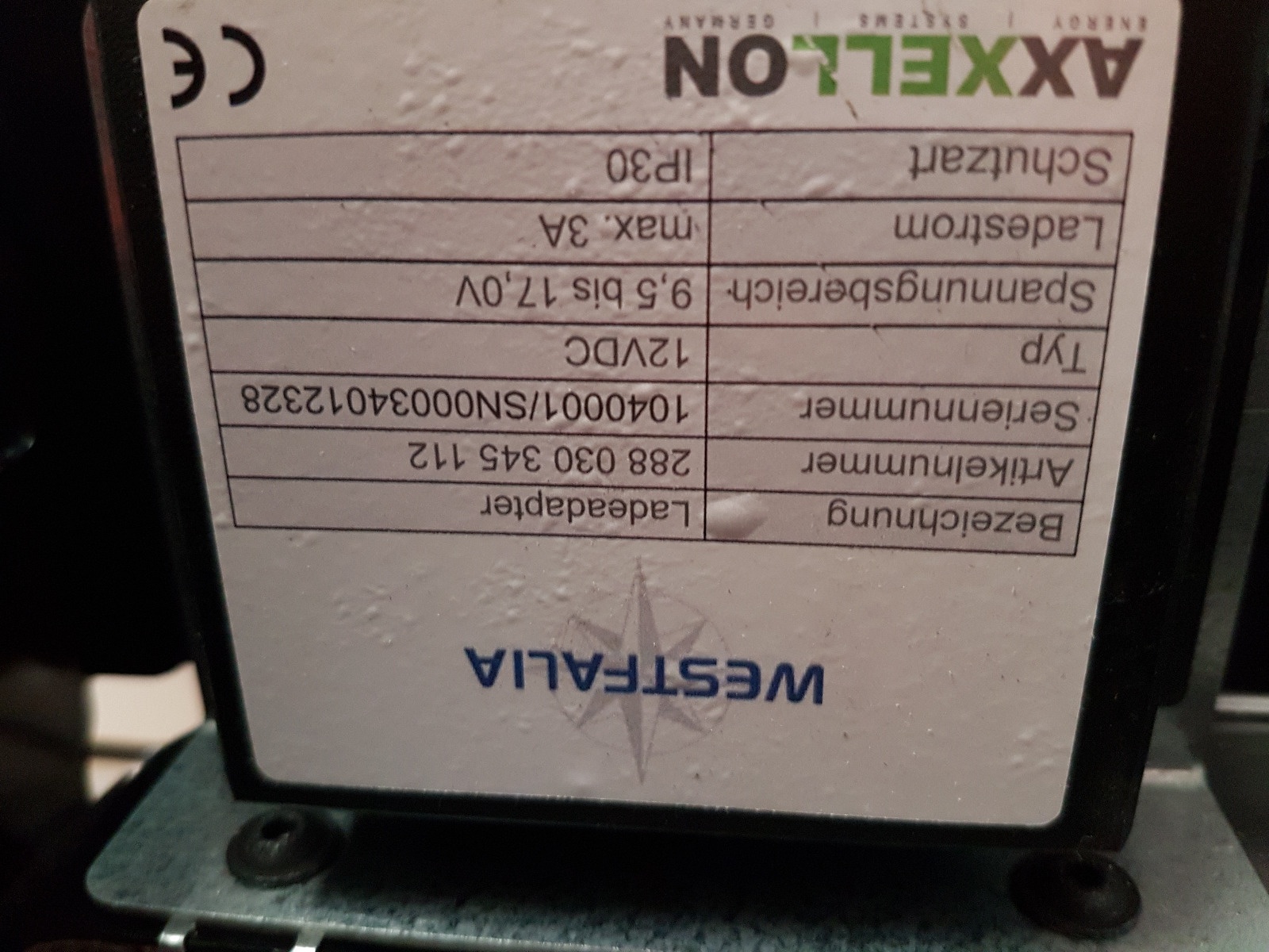

Die Starter Batterie wird mit Max 3A von einem B2B-lader der von Axxellon mitgeladen.
Eventuell eine defekte Sicherung vom B2B-lader?

Und die( grüne )LED im Ladegerät zeigt NUR den Status der Bordbatterie(n).
