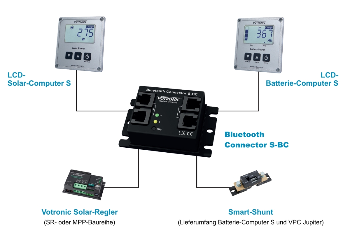

Das kommt auf die Verschaltung der beiden Batterien an: Der Mess-Shunt des Batteriecomputers wird immer zwischen Fahrzeugmasse und Minuspol der Batterie installiert. Wenn für beide Batterien ein einziger gemeinsamer Masse-Anschluß vorhanden ist, dann genügt ein Mess-Shunt samt Batteriecomputer. Ansonsten sind zwei getennte Mess-Shunts mit zwei Batteriecomputern erforderlich. (von getrennten Masseanschlüssen für zwei parallel verschaltete Batterien ist ohnehin abzuraten)
Sind alle Komponenten vom gleichen Hersteller, dann lassen sich die Komponenten oft über eine einzige App am Handy auslesen. Votronic bietet z.B. einen Bloototh Connenctor dafür an - siehe Foto.

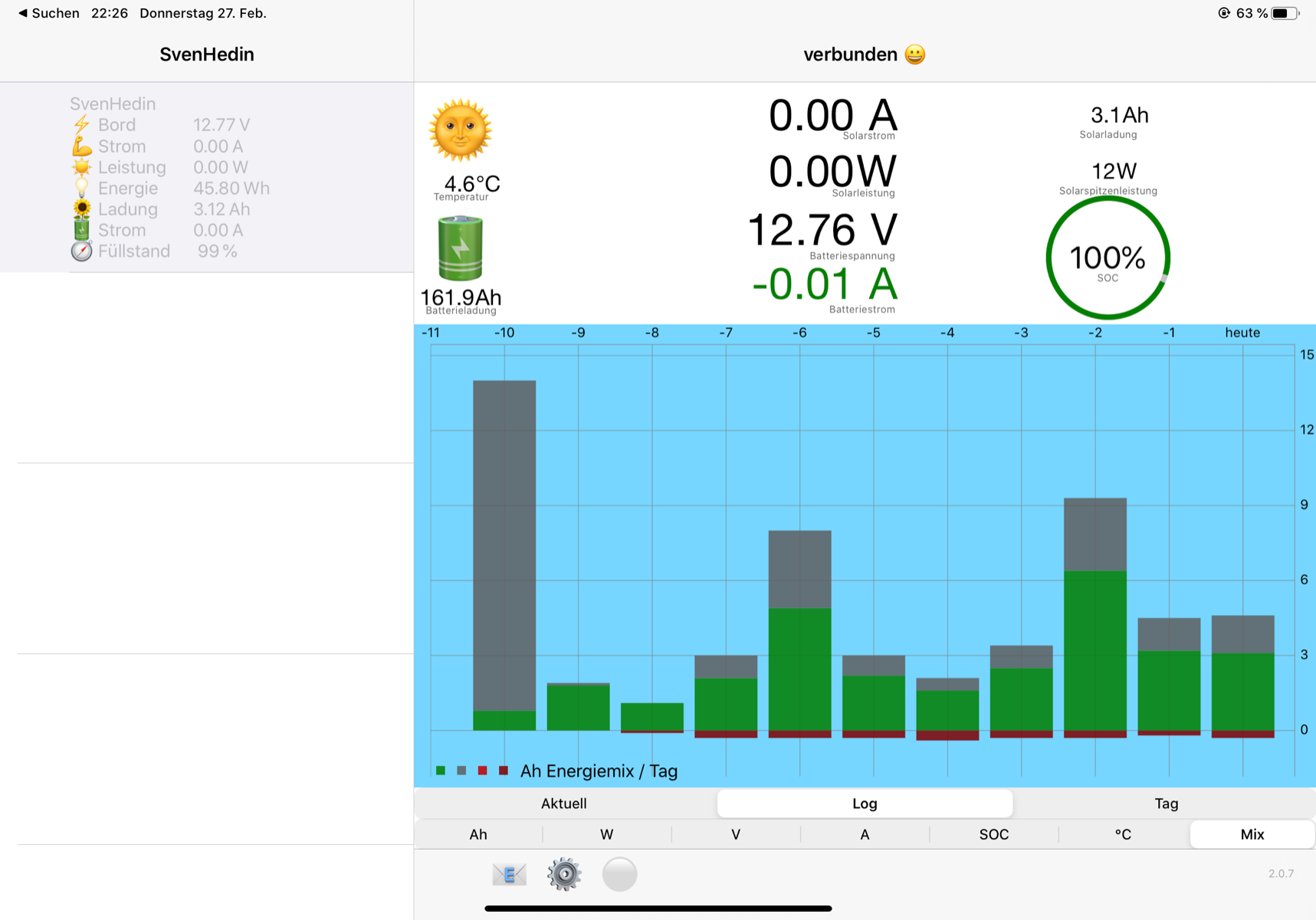

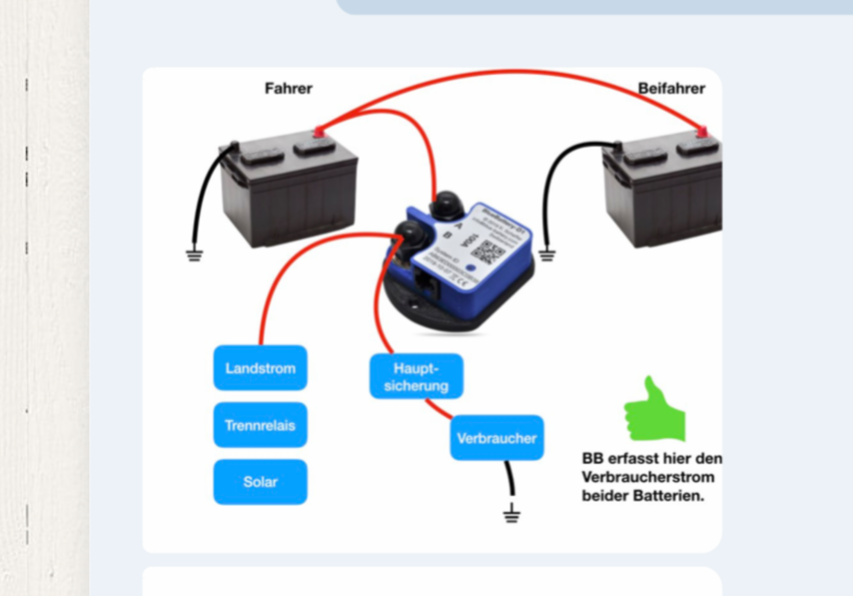

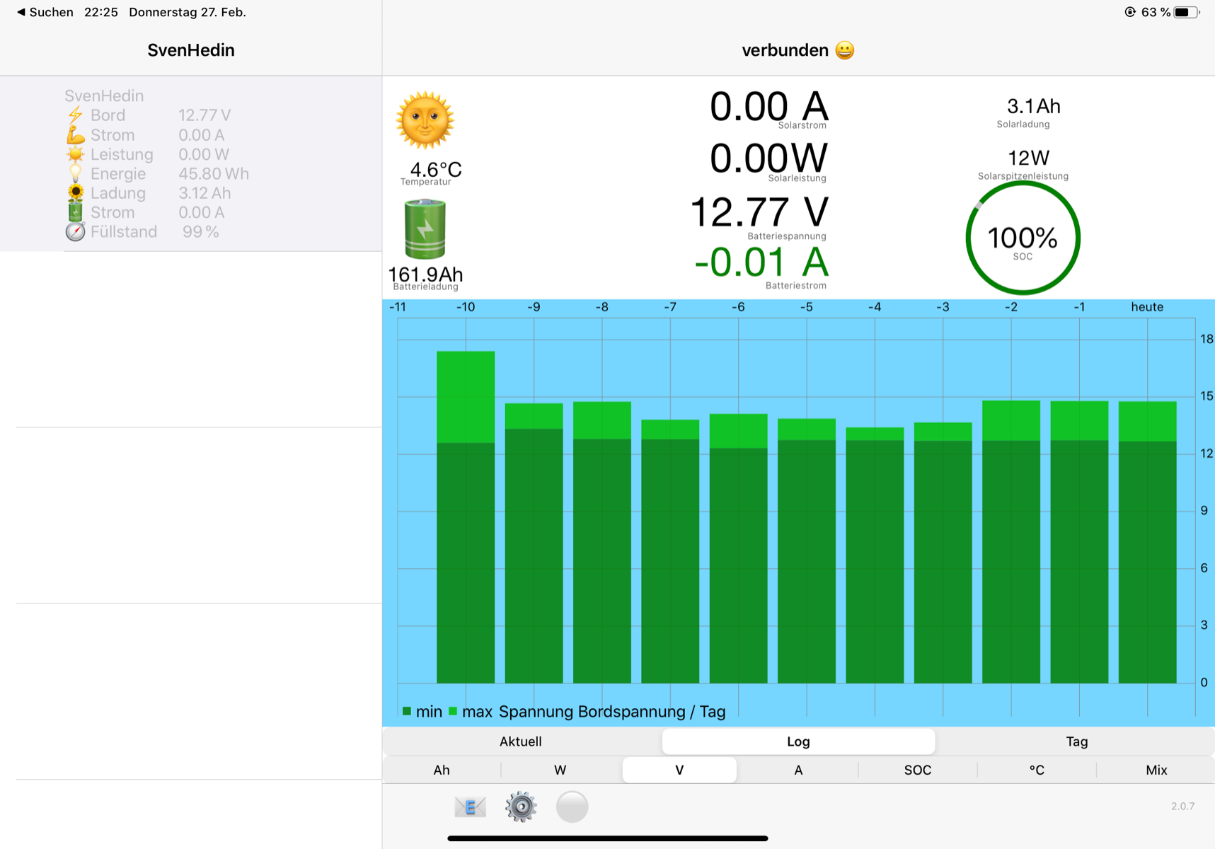

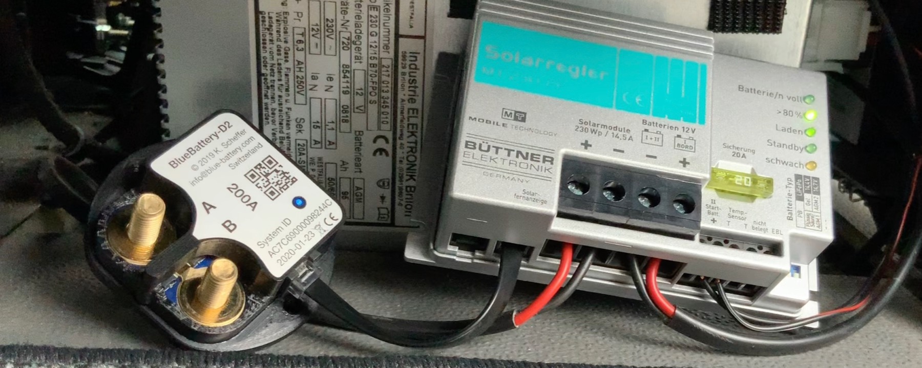

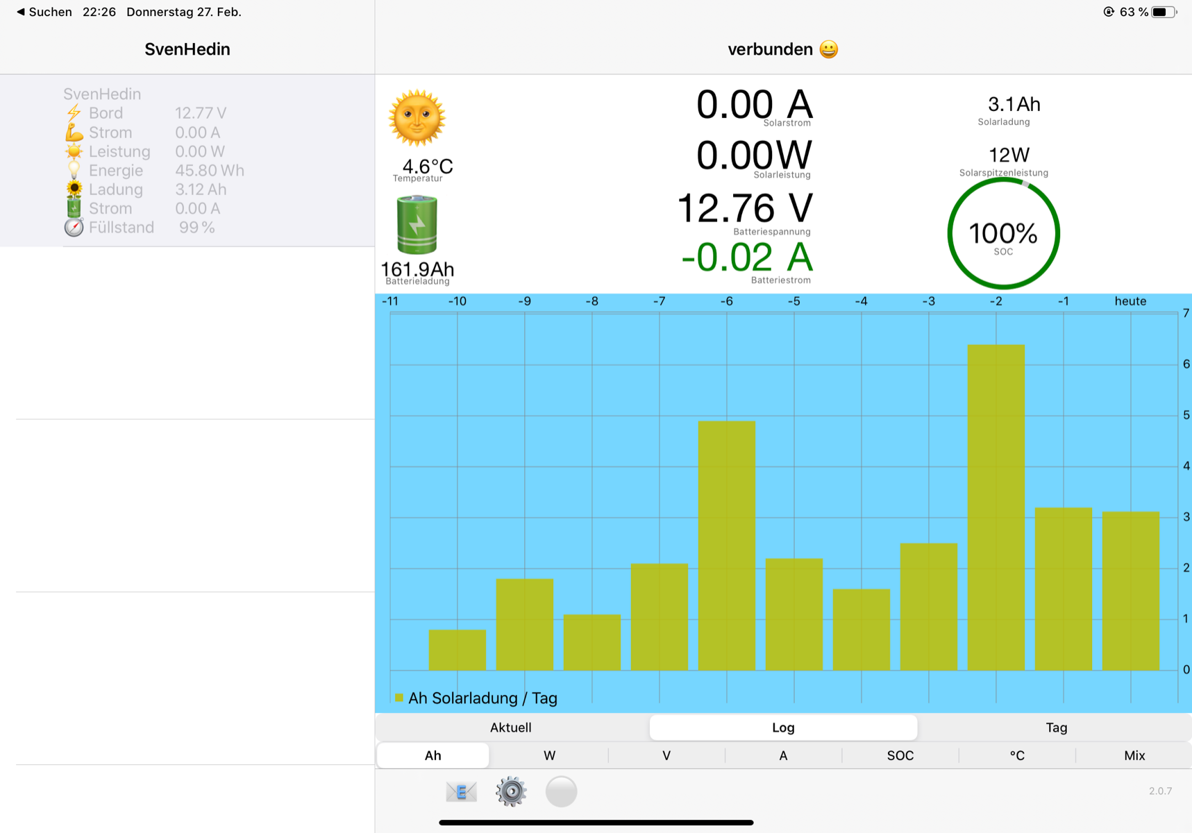

Mittlerweile haben wir eine Lösung gefunden die ein- und abgehenden Ströme,
sowie den SOC Status of Charge genau zu messen:
Wir nutzen dazu den BlueBattery D2 von Kai Scheffer.
Vorteil dieser Lösung ist das man ihn auch in der Plus-Leitung einsetzen kann und nicht umständlich erst die beiden Bordbatterien auf eine gemeinsame Masse führen muss.
Die Anzeige erfolgt über Bluetooth Verbindung mit IPhone oder Android SmartPhone.
Alle Plusleitungen werden auf dem Plus Verteiler unter dem Beifahrersitz zusammengefasst - wenn man weiss wo man ran muss ist der Einbau in ca. 1h erledigt. Einzig ein ca. 20cm Kabel (>25mm2) mit passenden Ringösen muss angefertigt werden, um den BB einzubinden. In unserem Fall wird die Stromversorgung (und die Anzeige des Solareintrags) des BB über den Solar-Laderegler hergestellt. Alternativ kann aber auch die Versorgungsspannung von der Batterie geholt werden.
Dieser Einbau ist voll reversible.
