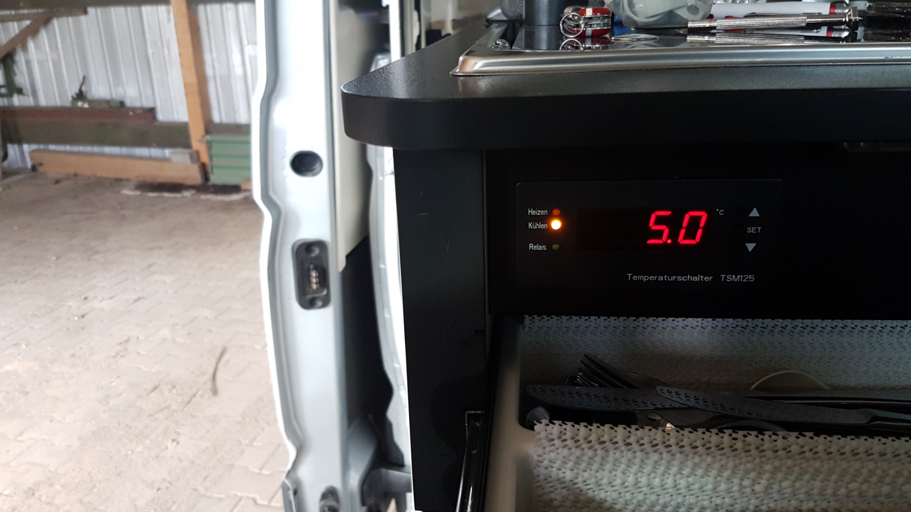

wie ich festgestellt habe, ist das Thermostat im Kühlschrank (oberes Fach)funktionslos da nicht angeschlossen.
Es ist mir aufgefallen beim Umbau zum Elektronischen Thermostat mit genauer Regelung ( °C)statt
ca Stufe 1-3.

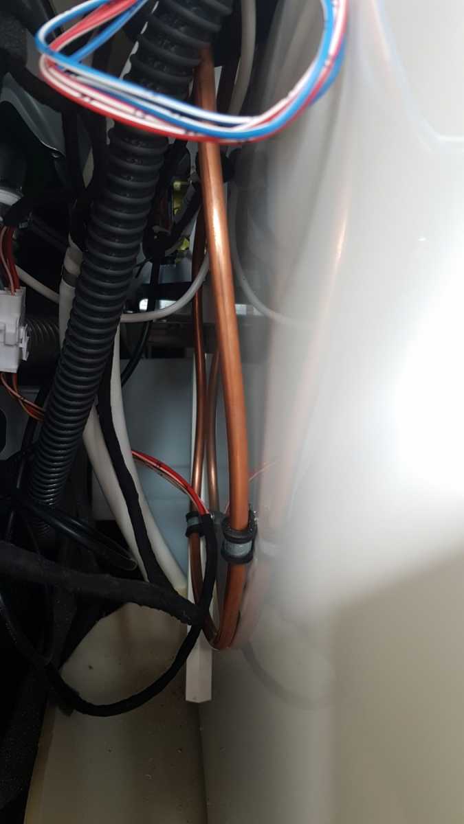

Hallo Nicole, der Umbau vom Thermostat ist mit recht viel Arbeit verbunden,habe die Gelegenheit genutzt und die Kupferleitung zwischen Kompressor und Verdampfer zu isolieren.
Das Display ist nicht sichtbar hinter die Besteckschublade gewandert und tut sein Dienst.
Über die genaue Position des Führers bin ich mir noch nicht sicher entweder wie es bei Dometic
Original ist oder die Lösung von Westfalia.
Ich tendiere zu Dometic.
