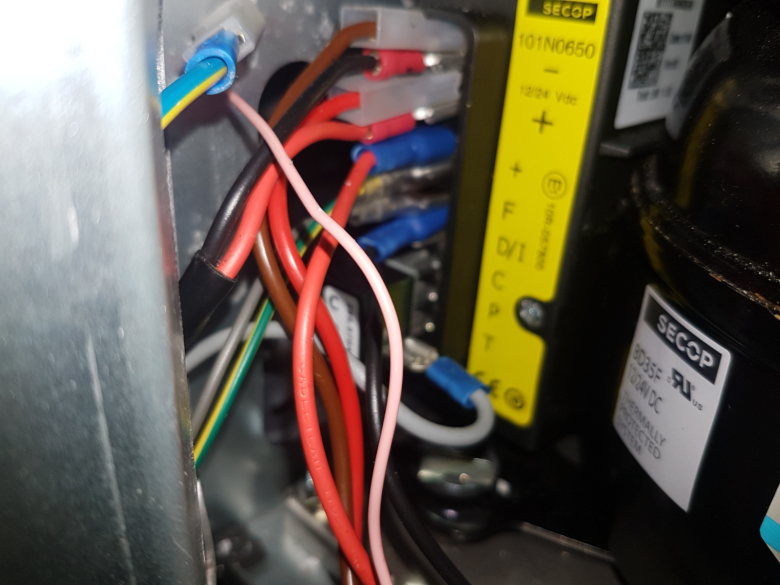

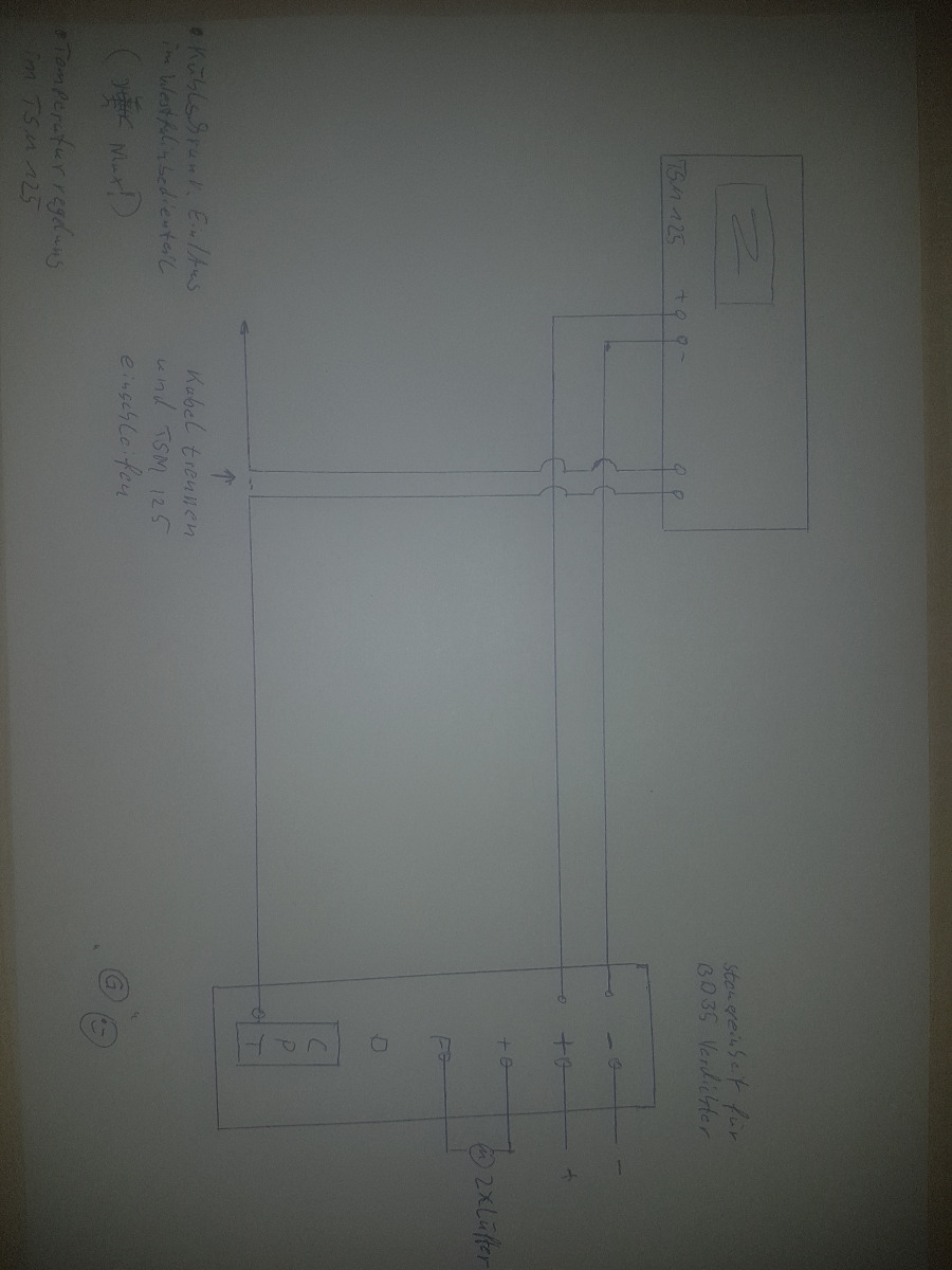

ich schlage mich immer noch mit dem Kühlschrank rum… 3 mal aufgefüllt, dann hat sich ein Leck bemerkbar gemacht und nun haben wir ne neue Kühleinheit bekommen. Die wurde eingebaut, gefüllt und die Firma die es gemacht hat meinte, läuft, ist aber zu kalt. Ok, nun ist bei uns noch Winter und die Firman kann den Wagen nicht in die Halle fahren, da die höhe nicht reicht. Warten wir also auf den Frühling. Langsam geht da so die Geduld aus… Das mit dem zu kalten Kühlschrank habe ich schon öfters gehört und ich dachte da kann man doch einen genauen Thermostat einbauen. Hab ich mir nun besorgt und wenn die Anlage endlich mal läuft und es wieder zu kalt im Schrank ist, dachte ich, probiere ich es mal mit basteln. Sven hättest du einen Schaltplan für mich? Würde die Sache sehr viel einfacher machen… danke schon mal!

Hallo Weppe,
ja der Kühlschrank .....
also :
- +/- von der Steuereinheit (BD 35) zum TSM 125
- Anschluss " T " (seitlich am Vorwiederstand) das Kabel trennen ein Ende zum TSM 125 das andere Ende zum Anschluss " T "
- den neuen Temperaturfühler zwischen Verdampfer und Lüfter im inneren des Kühlschranks (so ist es von Dometic vorgesehen)
- den alten Temperaturfühler aus dem Kühlschrank ENTFERNEN ! aber angeschlossen lassen
Inbetriebname des Kühlschranks wie gewohnt mit dem Westfaliabedienteil EIN (MAX) ,die regelung der Temeratur dann über TSM 125
Viel erfolg ...
Sven
also :
Viel erfolg ...
Sven
von Sven Anders

Haben wir genauso wie Sven beschrieben hat gemacht und funktioniert einwandfrei.
Würden wir jederzeit wieder machen. Der Aufwand lohnt sich auf alle Fälle.

Perfekt!
Danke lieber Sven!
