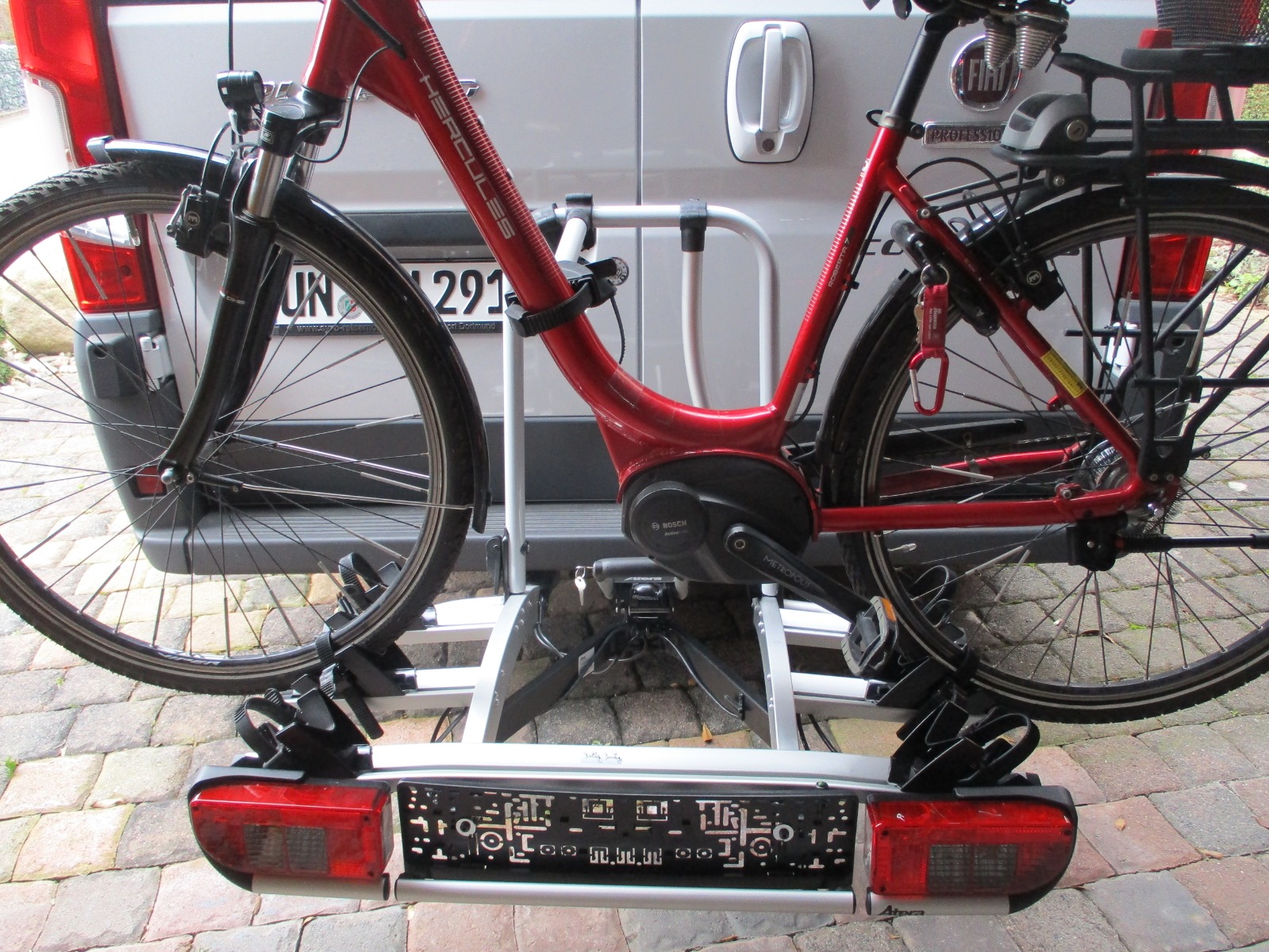

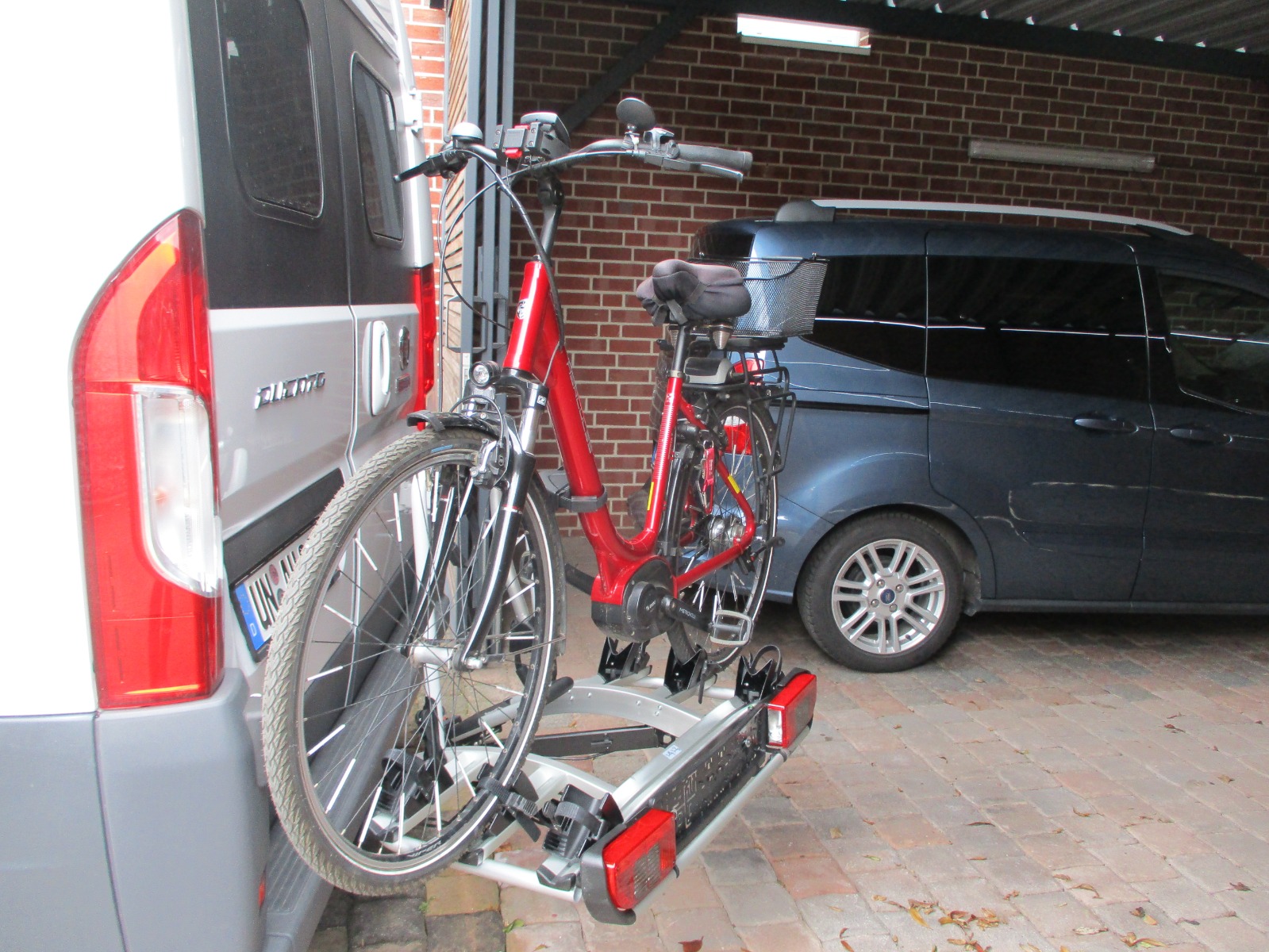

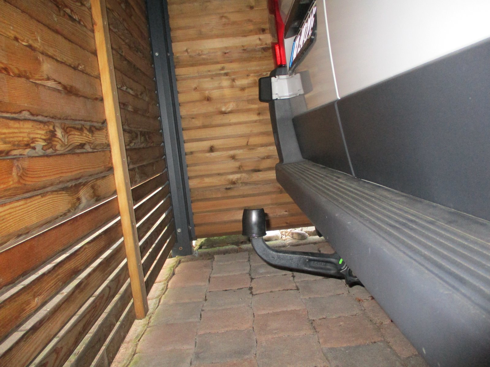

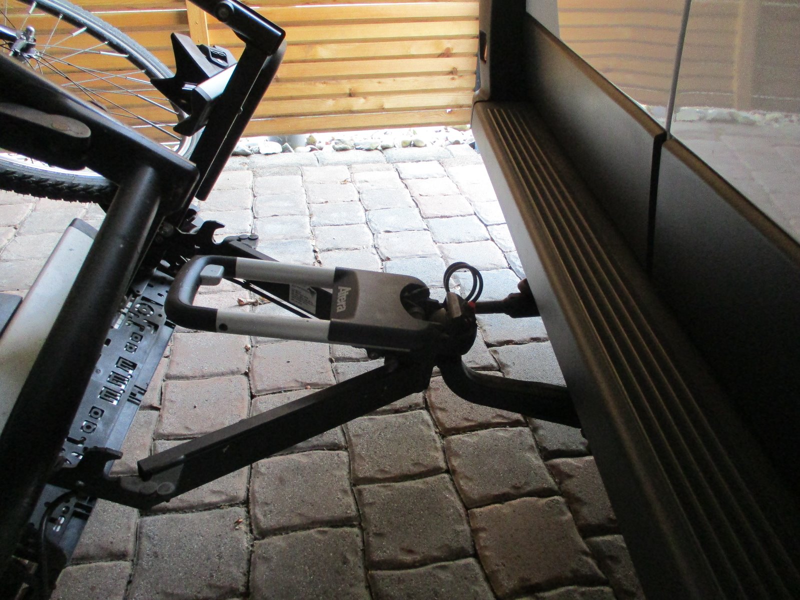

paßte ganz gut, ich war heute damit unterwegs.
AHK abnehmbar original Baujahr 2018:

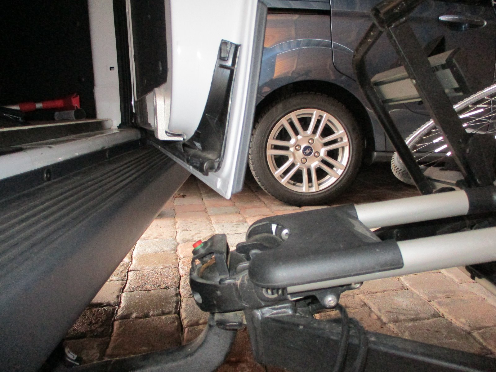

Aus den Fotos werde ich nicht ganz schlau. Lassen sich die Türen vollständig öffnen oder werden sie bei ca. 30 grad bockiert?
von Cardinal

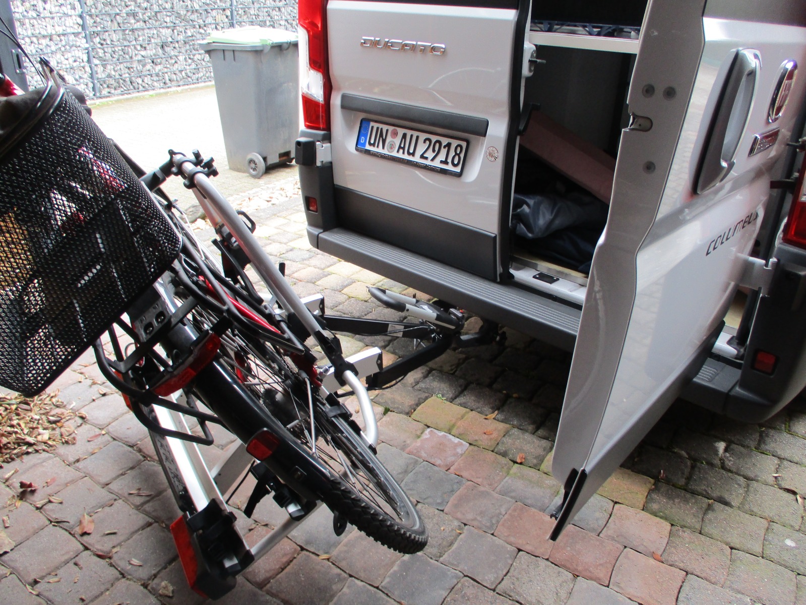

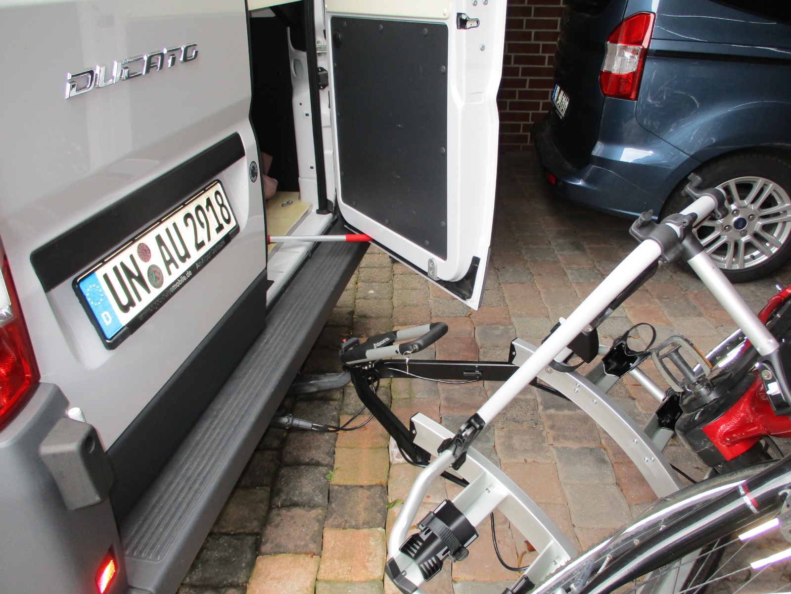

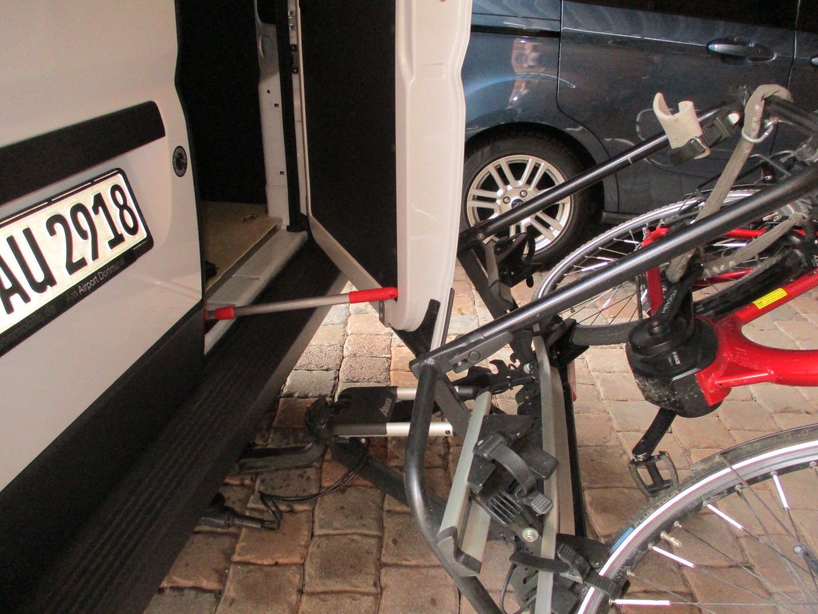

war etwas schwierig alleine (die Tür fiel immer zu) darzustellen.
Es stimmt, bei Standardträgern wie z.B. der Atero strada E-Bike lassen sich die Türen im abgekippten Zustand des Trägers ca. 40 cm weit öffnen.
Es reichte bei mir gerade, um mühsam reinzukriechen, weil ich vergessen hatte, den Frischwasserablauf wieder zuzudrehen...
Dieses Bild zeigt es realistisch.

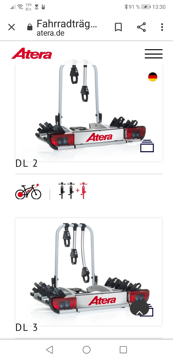

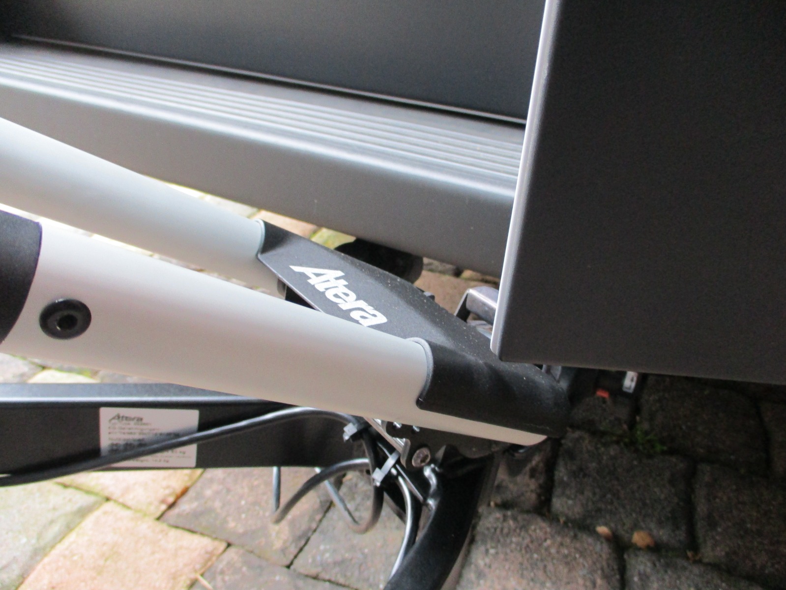

Beim Atera DL2 bzw 3 gehen die Türen komplett auf weil der Fahrradträger von einem Auszug geführt wird siehe Bild
Last Edit:04 März 2021 13:32
von Eddi1
Letzte Änderung: 04 März 2021 13:32 von Eddi1.

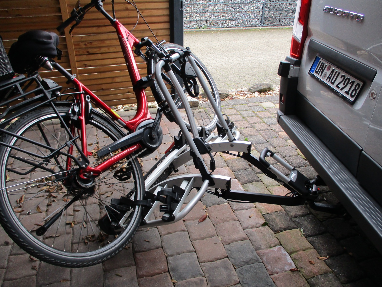

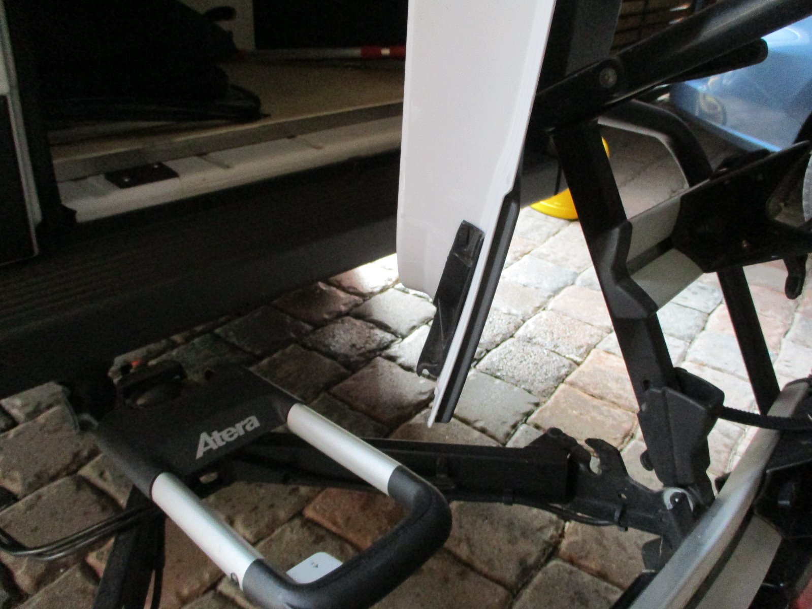

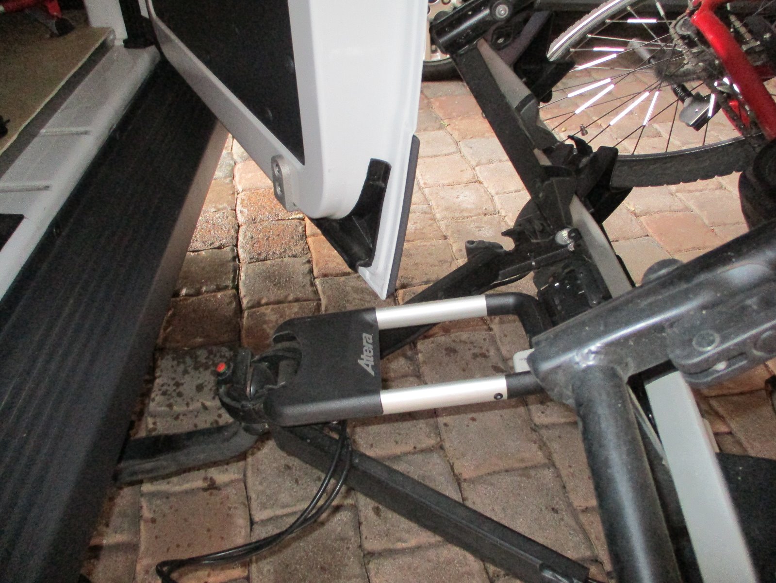

Hallo,noch eteas Neues zum Thema Fahrradträger :Ich habe bei ATU den Atera Strada DL 3 bestellt und konnte ihn heute vor Ort unverbindlich ausprobieren,Wenn man den Träger an der Schiene runterzieht, gehen die Türen nicht auf.Wenn man aber vorher (oder hinterher) den Träger mit gelöstem Kupplungshebel zur Seite schwenkt, läßt sich die entsprechende Tür komplett öffnen.Das ganze noch einmal zur anderen Seite und die andere Tür geht auch auf. Ich habe sogar die Tür zumindest einseitig öffnen können, als mein Rad in der 1. Schiene stand. So stehen 2 Räder nicht so eng (beim Atera E-Bike sind die Schienen weiter auseinander) zusammen.Der einzige Nachteil dabei, man kommt schlechter an den Kupplungshebel., den man recht kräftig nach unten drücken muß, bis die Tür darüber geht.Anne
Last Edit:17 März 2021 15:22
Letzte Änderung: 17 März 2021 15:22 von Anne.

Also jetzt auch die praktische Erfahrung zum Thema: Unser Clolumbus 540 AD wurde doch tatsächlich ausgeliefert und wir sind gerade damit unterwegs. Mit der starren „Bock AHK“, also eine Platte mit 4 Bohrungen und dem montierten Kugelkopf auf den beiden unteren Löchern funktioniert das mit dem ATERA Strata DL3 perfekt mit der kompletten Öffnung beider Türen, wenn man den Schlitten des Strata nach hinten fährt. Es ist auch mit montierten E-Bikes möglich, man muss jedoch die erste, dem Fahrzeug zugewandte Schiene freilassen. Der Nachteil des ATERA ist halt die eher durchschnittliche Qualität im Generellen, hier ist er im Vergleich zum Übler oder Westfalia Träger schwächer. Das muss man dann halt akzeptieren. Wenn man eine Fiat seitig mitbestellte, abnehmbares AHK gekauft hat - hat man verloren, da geht kein einziger Fahrradträger mit den o.g. Eigenschaften.
LG Lothar
