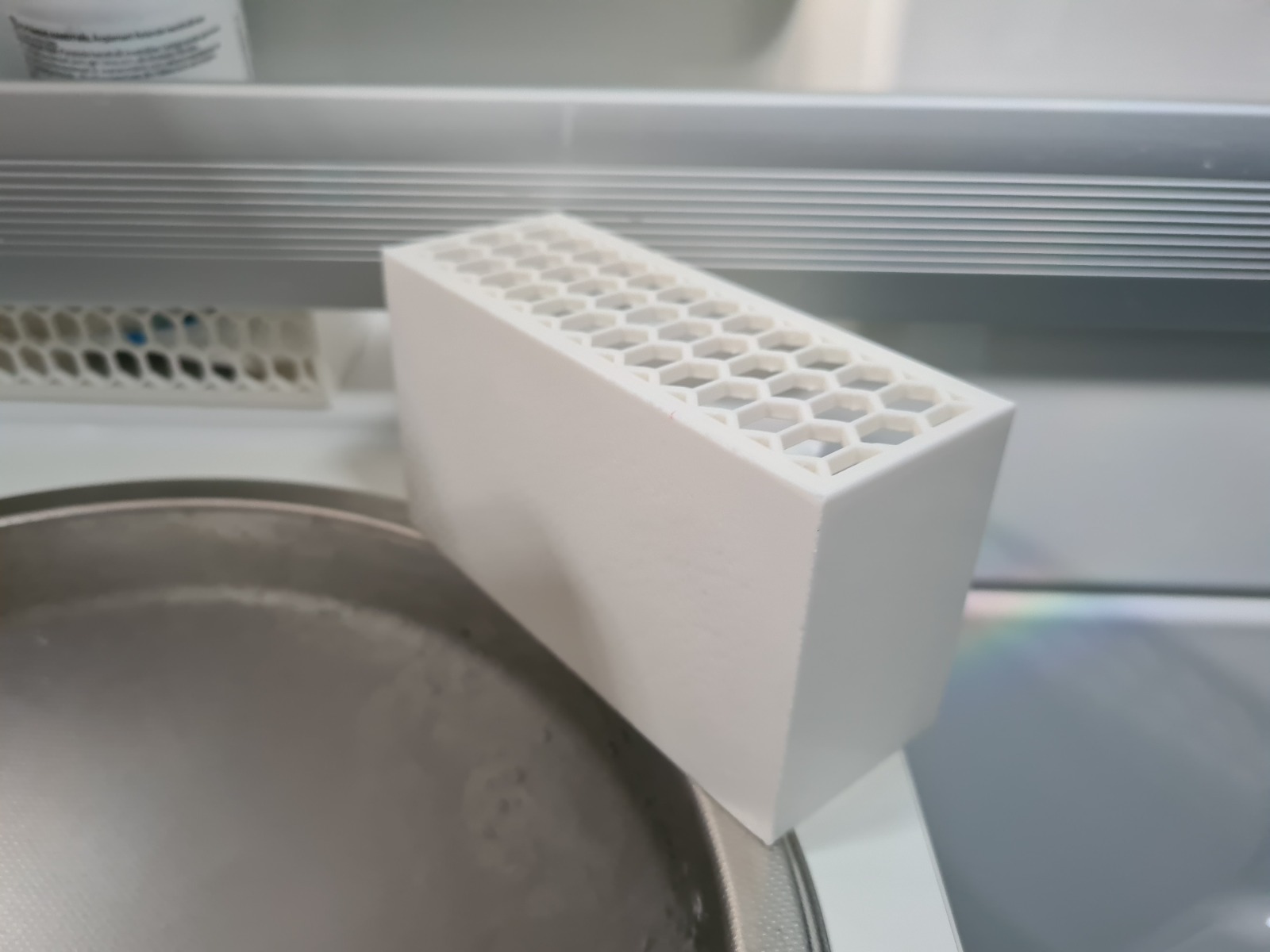

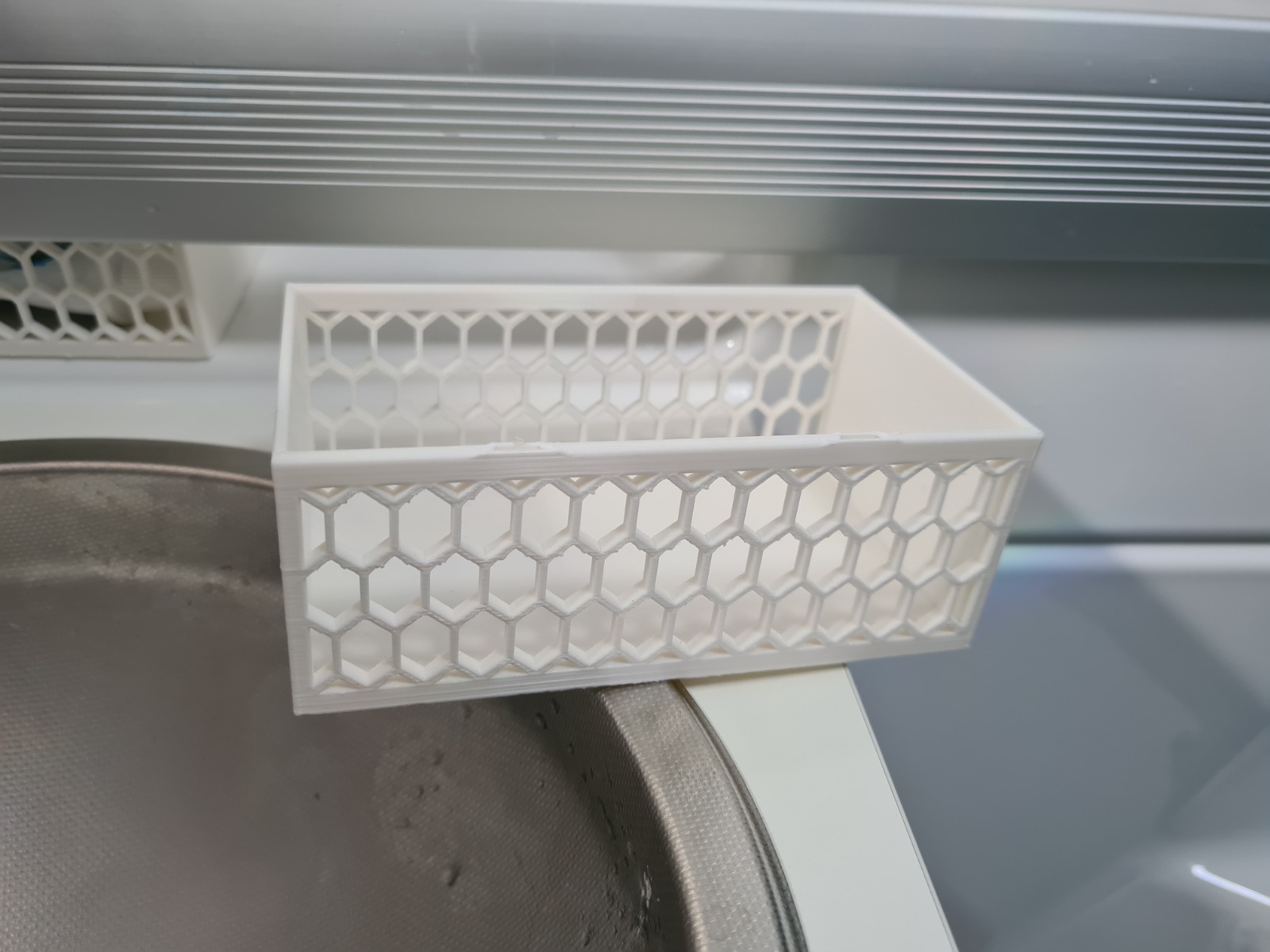

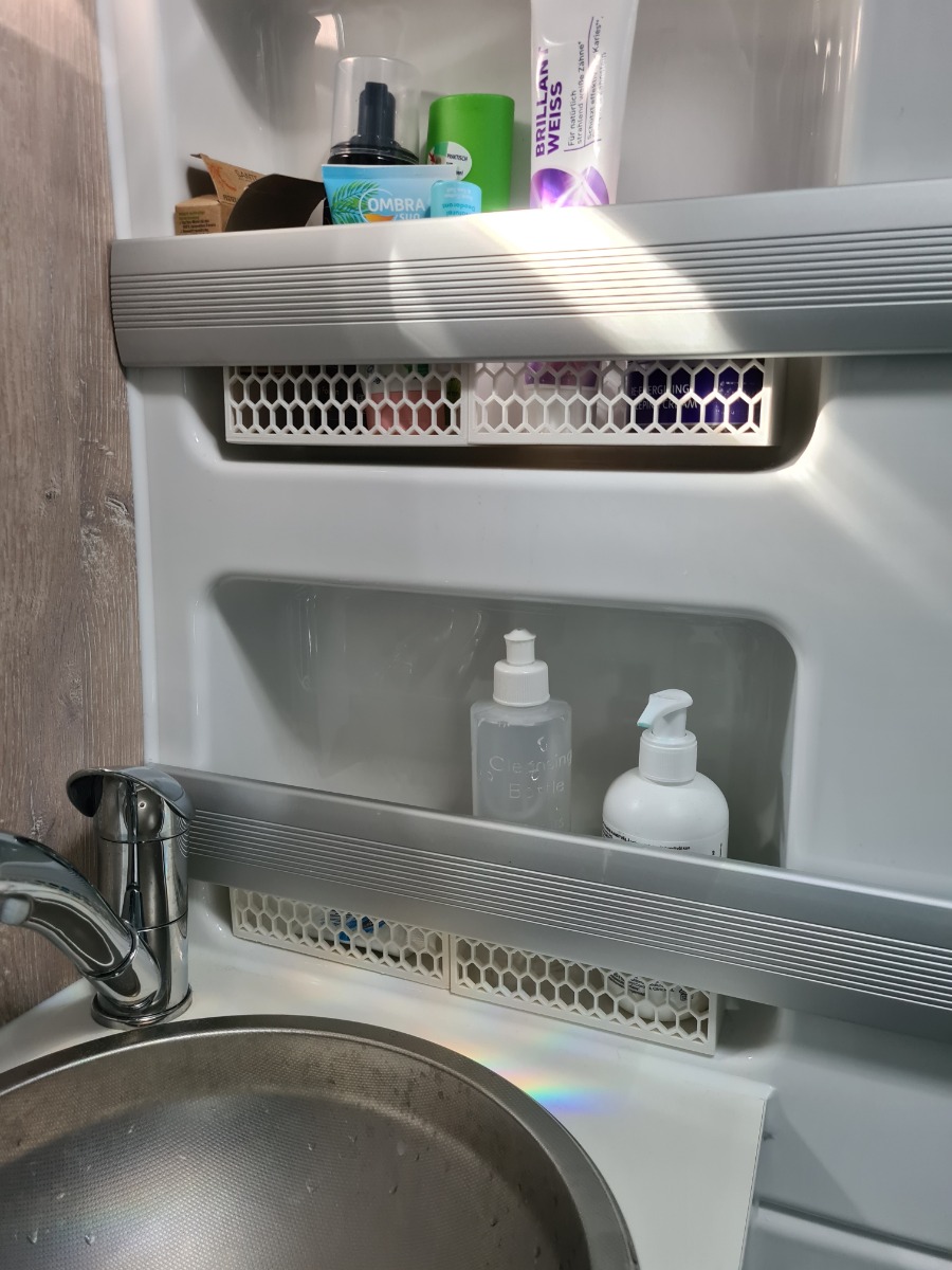

1. Rausfallschutz Badablagen
Es hat uns tierisch gestört, das die Ablagen im Bad nur durch Querstreben gesichert waren, die im unteren Bereich offen sind. Das ist zwar gut, dass das Wasser beim Duschen abfliessen kann, hat man aber nur ein, zwei Teile in dem Fach, fallen die beim Fahren um. Sind sie auch noch recht klein/flach fallen sie durch die untere Öffnung raus und auf den Boden.
Abhilfe schaffen 3D-gedruckte Fächer, die ebenfalls offen sind. So fällt nix mehr unten raus.
Die files für die Teile hatte ich bei thingverse gefunden. Ich find den Eintrag aber nicht mehr. Die files selbst hab ich glaub ich noch. Bei Interesse, gibts die per Mail (echte Mailadresse bitte).

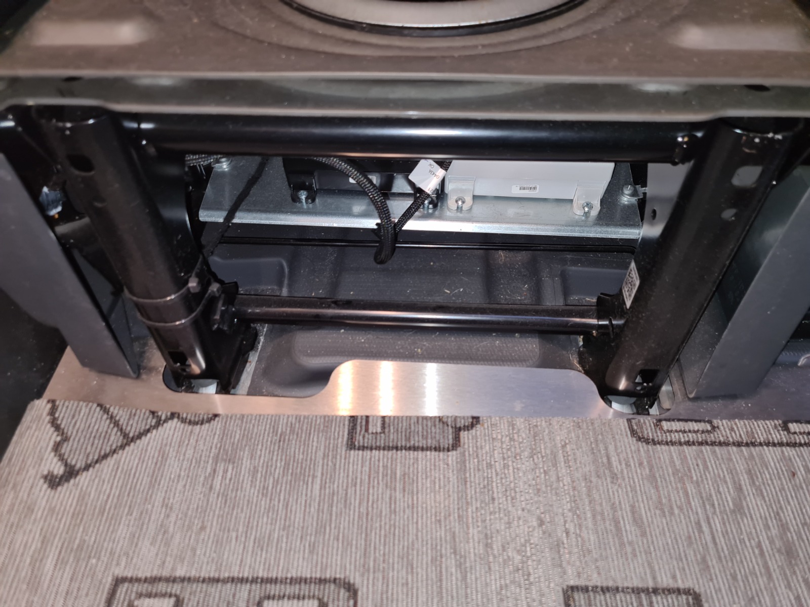

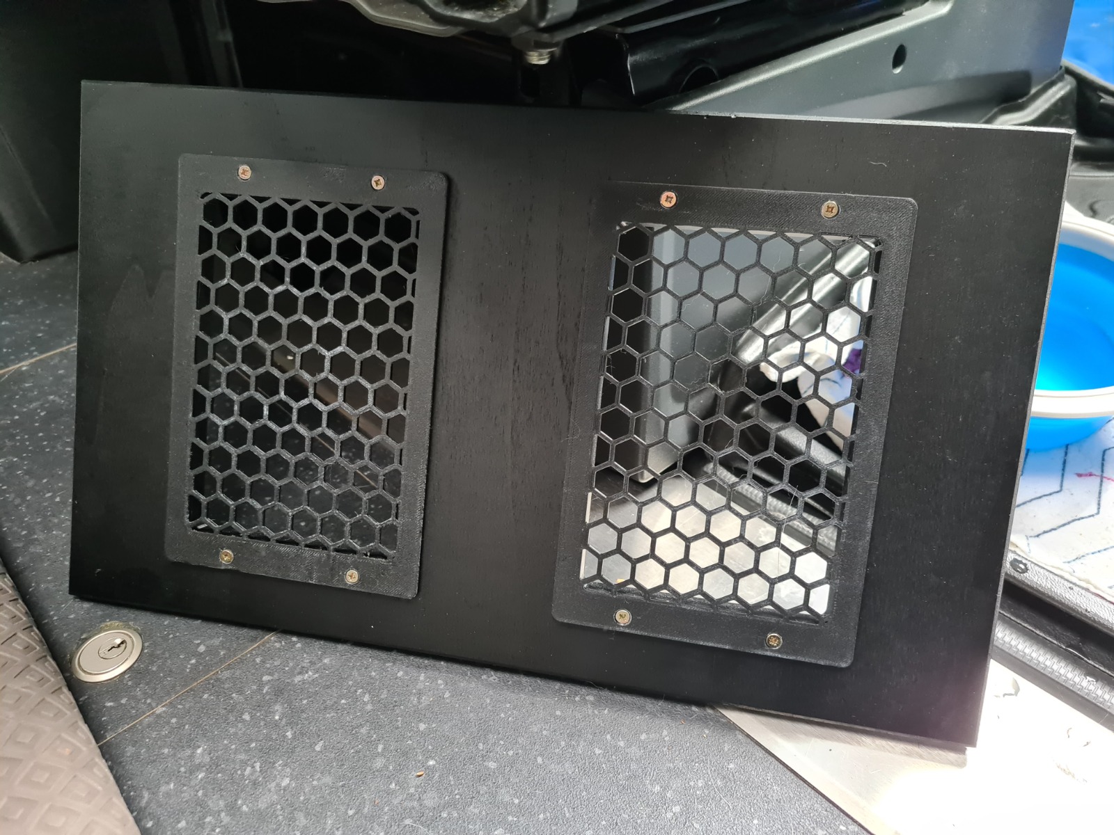

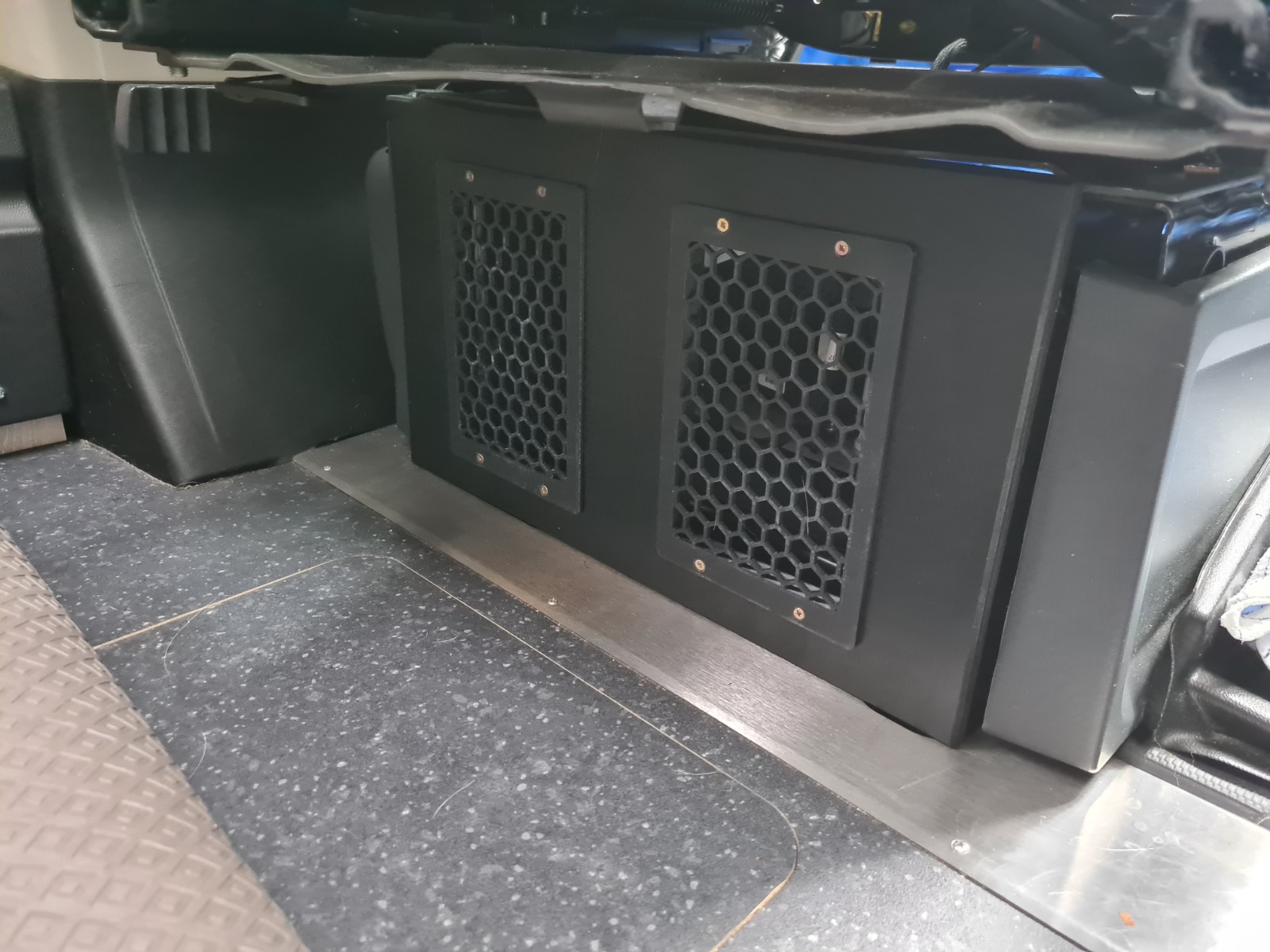

2. Abdeckung Sitzkonsole Fahrer
Um für die Fellnase hinter dem Fahrersitz etwas Platz zu schaffen, hab ich die werkseitige Abdeckung im hinteren Bereich einfach entfernt. Wenn man im oberen Bereich der Abdeckung mit nem Schraubendreher li und re hebelt, kann man sie runter klappen und nach oben herausheben.
Ersetzt hab ich die Abdeckung durch ein Brett mit Lüftungsgittern. Files für die Gitter gibts hier.

Hi, cool, wie hast Du das Brett an der Konsole befestigt? Ich kann keine Schrauben etc erkennen...
Danke Hunger
Danke Hunger
Danke Hunger
"Noch" garnicht. Das war so genau gesägt, dass es klemmte. Nach ein paar Tagen Nutzung hat es sich aber gelockert und fiel immer wieder um. Befestigung ist aber kein Problem. Hinter dem Brett sind die Streben der Sitzkonsole. Die haben Löcher. Entweder man verbaut ne Einschraubmutter und verschraubt von aussen oder man arbeitet mit Senkkopfschraube und Mutter von innen. Ich werd Ersteres nachrüsten mit zwei 3D gedruckten Rändeschrauben, damit ich von aussen dran komme.
von GandalfMZ
- kiezolli
- Columbus 601D
- Beiträge: 30
runde, flache Magnete zum kleben würden auch gehen
von kiezolli
