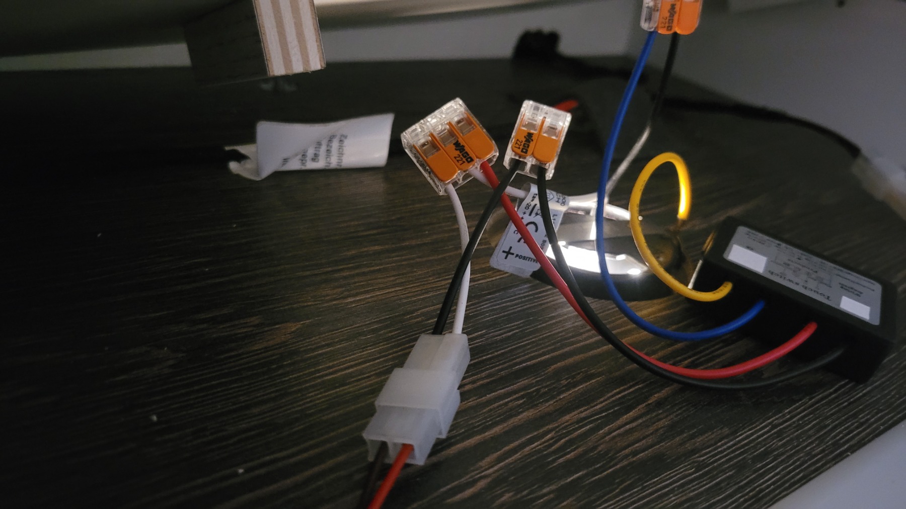

heute wollte ich den Dimmer, den Willi-Heinrich vorgeschlagen hat einbauen.
Als ich so vor den Kabeln sitze fällt mir auf, dass ich nicht sehe/weiß, wo das eine weiße Kabel aus dem Dimmer hingeht. Eins wird mit Blau verbunden, wo genau geht das 2. hin?
Kommt es zusammen mit schwarz in die Lüsterklemme zum Minus des stromkabels?
Vielen Dank schon mal für Eure Hilfe
Viele Grüße Sop

Das andere geht an plus vom Stromkabel

vielen Dank für Deine Antwort.
Also geht es zusammen mit dem Roten Kaber der Dimmerbox in das selbe "Fach" der Lüsterklemme?
Könnte ich auch eine 3 polige Wagoklemme nehmen?

Ja

Habs ausprobiert. Bei mir dimmt nichts...
Also ist entweder der 36w Dimmer zu stark oder meine Kabelei ist falsch.
Ich fass nochmal zusammen. Die weißen Kabel lass ich in der Beschreibung weg und orientiere mich an der Anschlussleitung:
Alle 3 roten Kabel in eine (wagu) Klemme.
Schwarz (vom Fahrzeug) wird mit Schwarz (vom Dimmer) verbunden
Blau wird mit Schwarz (von der Leuchte) verbunden
Und gelb... Da habe ich es einfach an die Fassung geklemmt/rangehalten. Hoffe das ist richtig.
Die Leuchte leuchtet bei touch, aber dimmt nicht beim lange draufdrücken.

Hm. Sieht eigentlich alles richtig verkabelt aus. Versuch mal, eine 2. LED parallel dazuzuklemmen, vielleicht reicht wirklich die Last nicht aus.
Das gelbe Kabel unter den Metallrand klemmen ist auch richtig.
