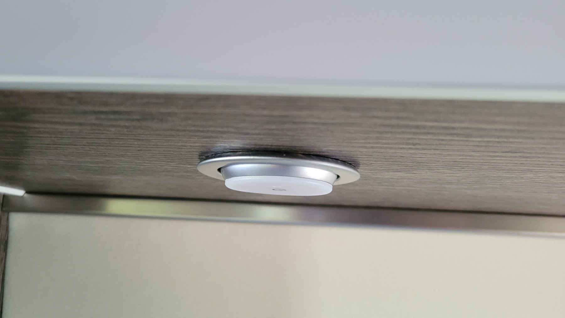

Das andere Kabel von der Lampe ist im Schrank daneben. Will ungern Kabel zum testen durchtrennen. Ich schick den Dimmer zurück und versuch das mit dem "geringeren" Dimmer nochmal. Leider sind die nicht sehr einfach die zu finden...

Ich hab über Aliexpress die Dimmer bestellt. Leider kamen doch wieder die 36w Dimmer an, obwohl in der Beschreibung und auf den Bildern 12w stand.
Eben nochmal neu probiert. Funktioniert weiterhin nicht.
Durch Zufall habe ich es geschafft über das Tablet dein Video abzuspielen. Vorher kam da immer eine Fehlermeldung. Und nun sehe ich auch, dass du anscheinend eine ganz anderen Lampe hast. Deine ist an der Fassung viel schmaler und fast schon mit der Decke bündig und du kannst deine Lampe auch über einen Tipp an der Fassung an und aus machen. Meine Fassung ist viel dicker und man kann nur über einen Tipp in der Mitte der Lampe sie an und aus machen. Nicht aber über die Fassung.
Schade, bei mir klappt es also nicht...

Das gelbe Kabel ist bei mir unter dem Metallring eingeklemmt, daher erfolgt die Bedienung über den Rand. Ist der Rand bei dir nicht aus Metalll?

Schwierig zu sagen, ich schätze es ist kein Metall. Letztendlich dimmt es halt auch nur einmal kurz um 20% wenn ich ganz lange drauf drücke - direkt auf dem sensor Ring oder an ganz bestimmten Stellen der Lampe. Zudem wurde die Lampe auch sehr heiß und blieb auch so als sie aus war. Mit dem 12w Modul könnte es daher klappen.
Danke dir auf jeden Fall für deinen Support.
