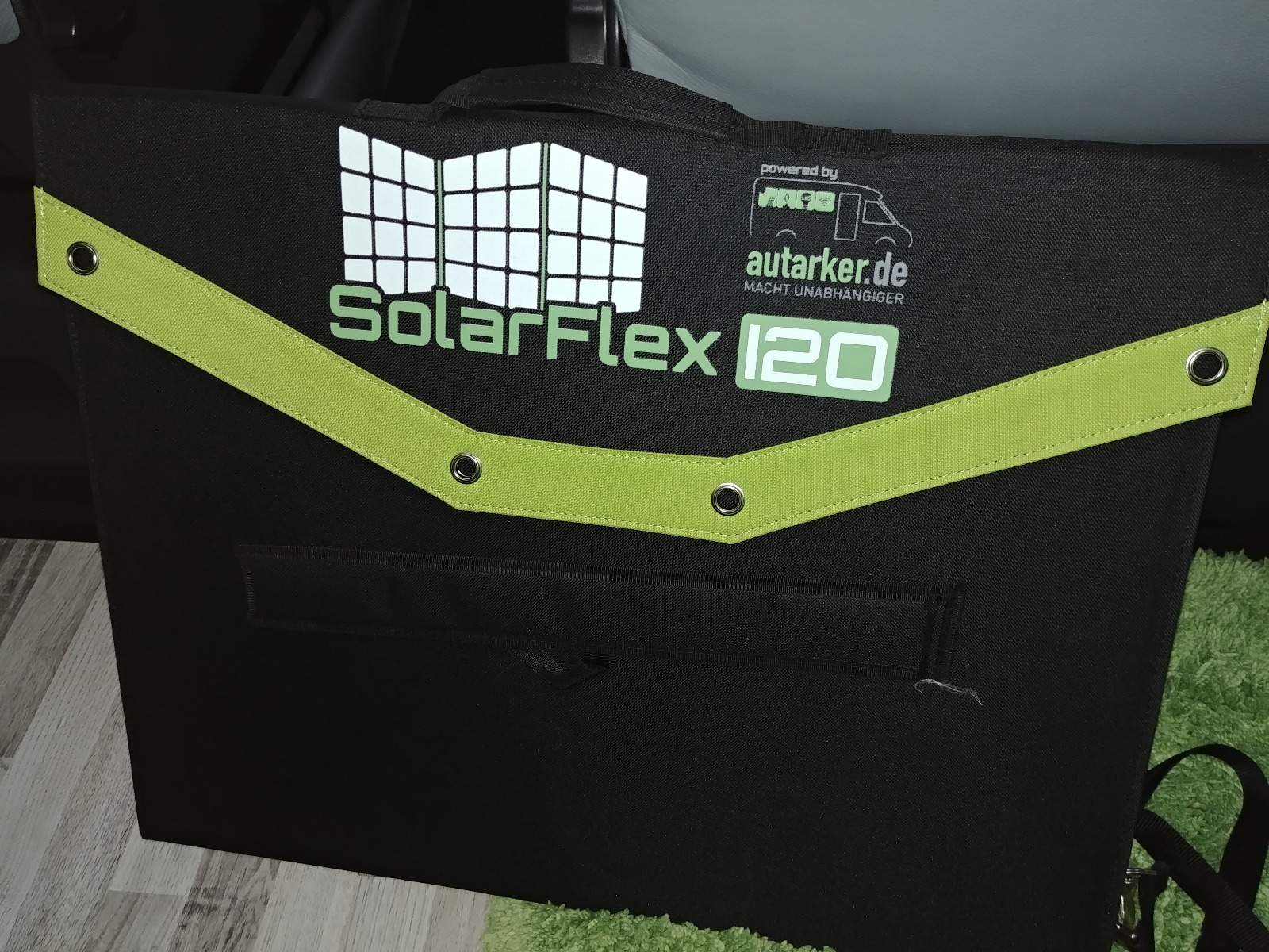

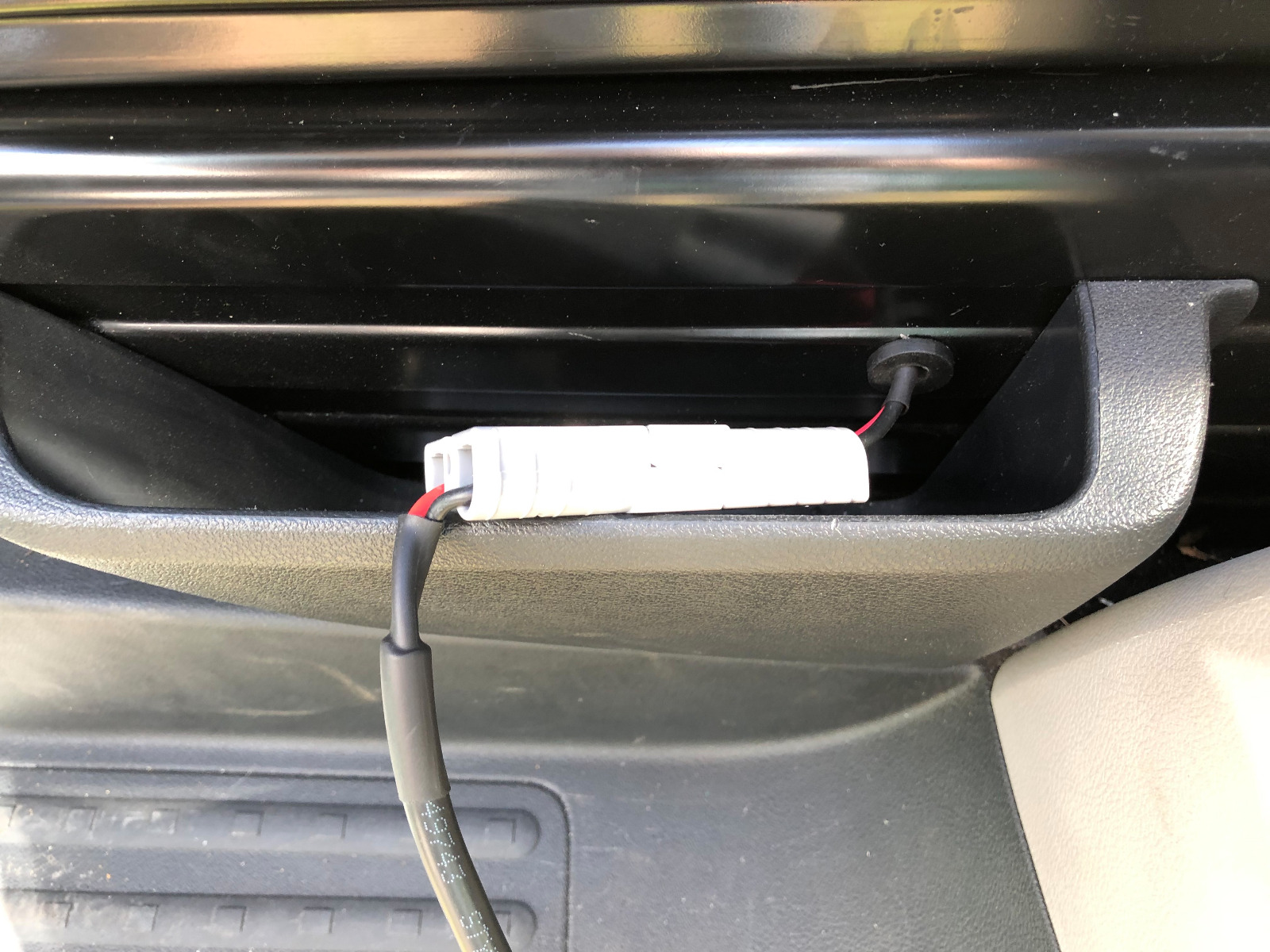

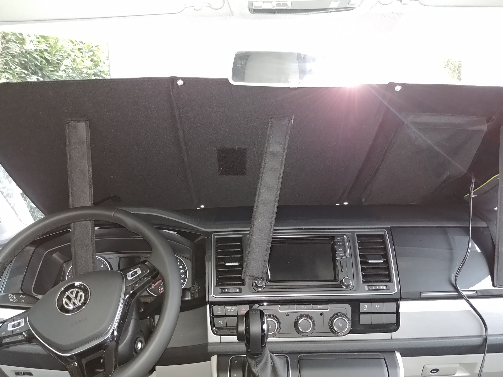

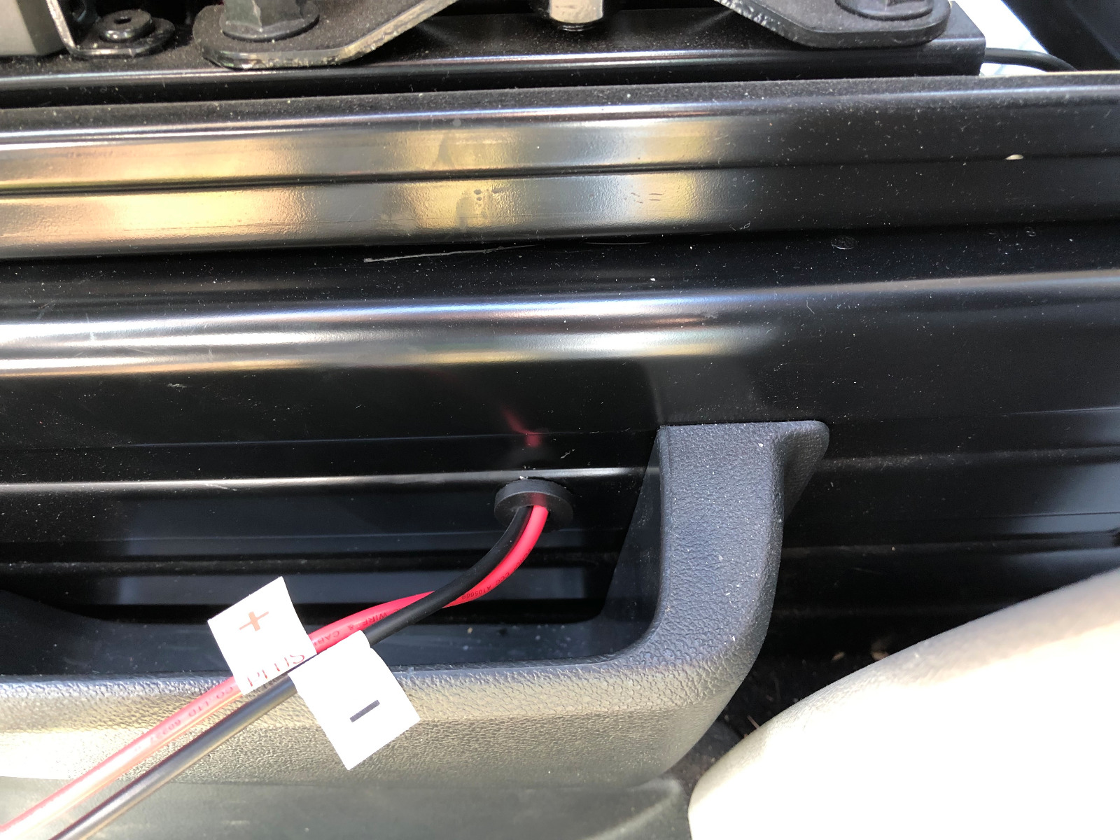

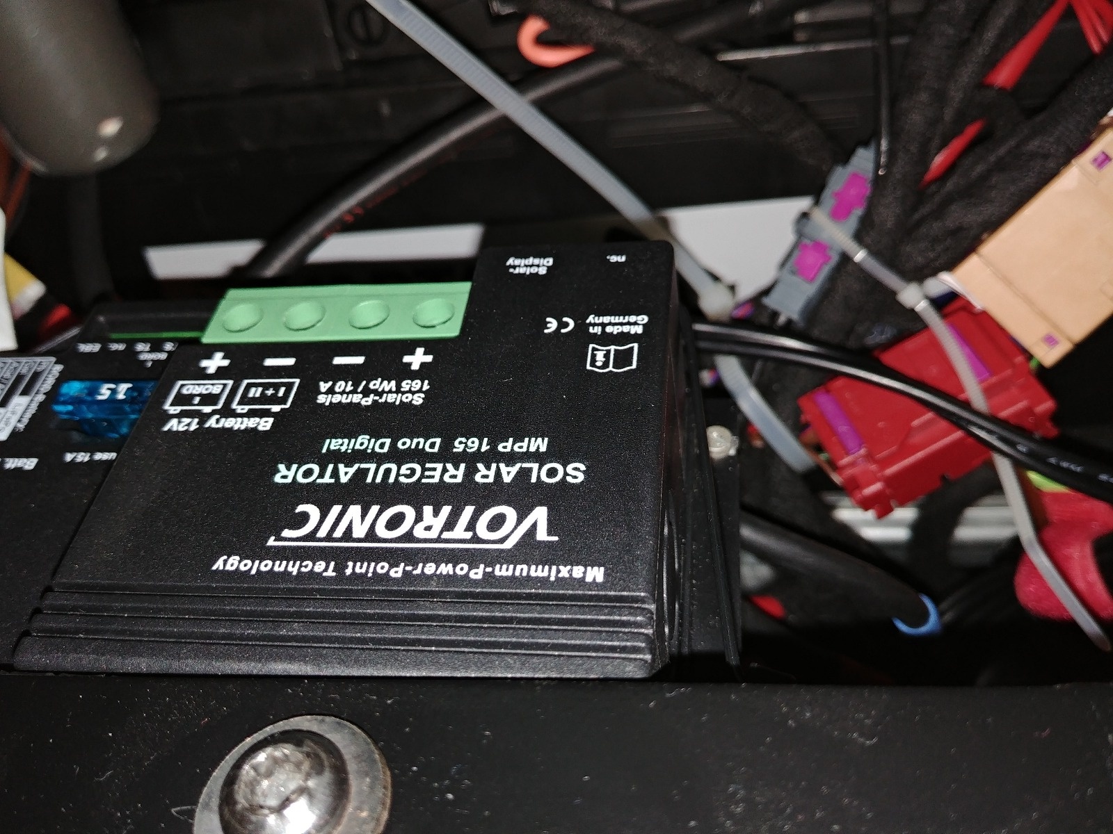

Ich ( mein Mann) habe heute meine Anschlüsse für mein mobiles Solarpaneel eingebaut.Der Laderegler ist unter dem Beifahrersitz eingebaut.
Das Paneel kann ich unter die Scheibe klemmen und anschließen.
Verstauen kann ich es hinter der Rücksitzbank.
Ich werde es es so ausprobieren und berichten.
L G.Vroni
L G.Vroni

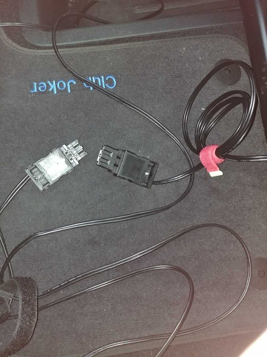

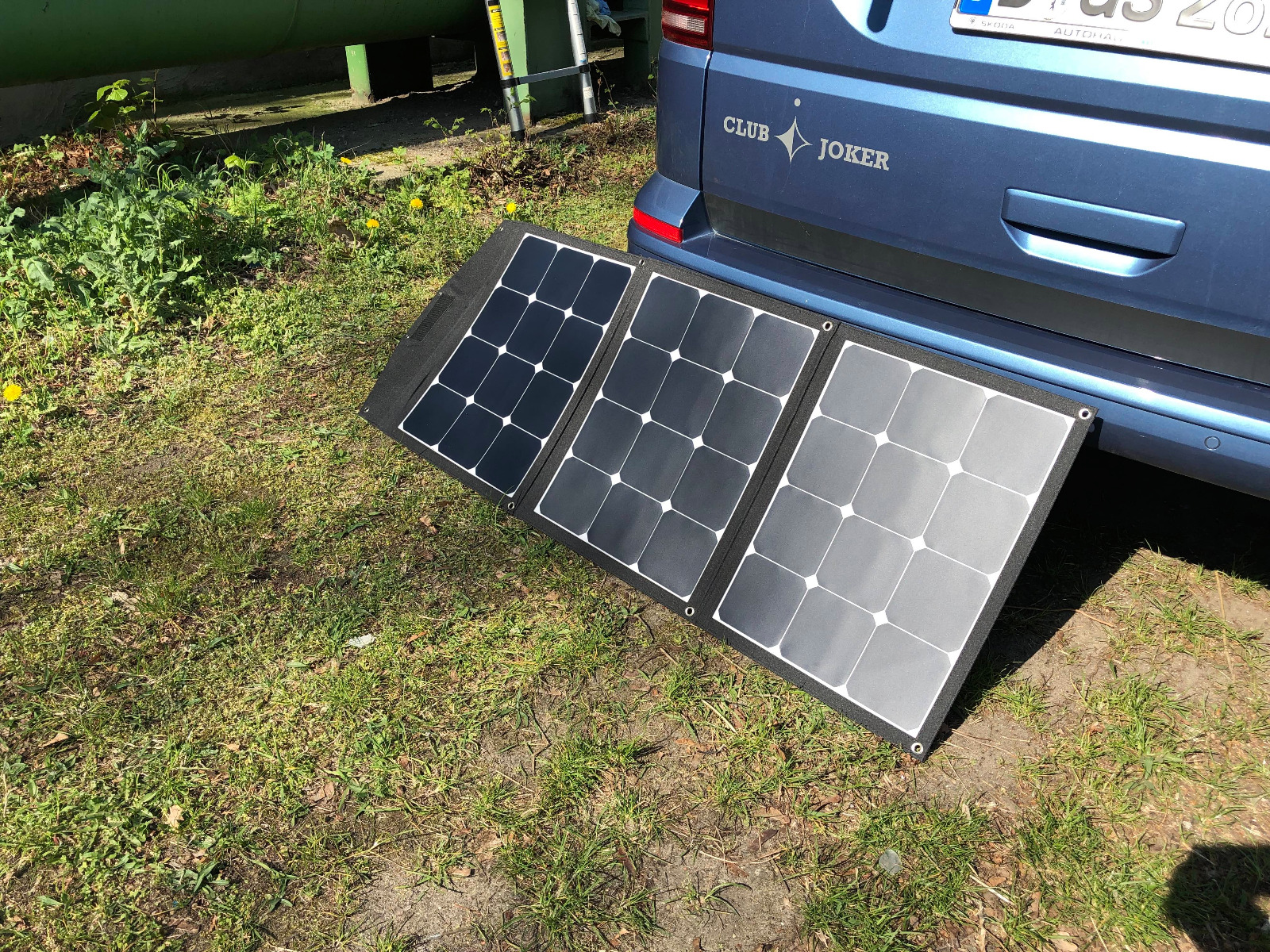

sehr schön so ähnlich habe ich es bei mir auch umgesetzt. Mein Solarregeler ist an der Fahrersitzrückseite, einfach ein 10er Loch in den Sitzkasten, Gummitülle zum Kantenschutz und dann das Anschlussende an den Solarregler geschraubt.
Über die Schnellkupplung dann das 5m Anschlusskabel anschliessen und das Panel entweder aufs Dach oder um das Fahrzeug plazieren.

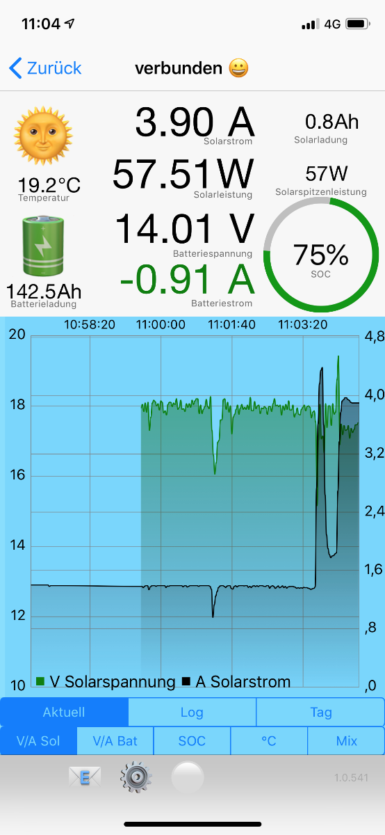

Kurzer erster Funktionstest - mit 3.9 A Ladespannung bestanden.
So jetzt kann die Hauptsaison starten
