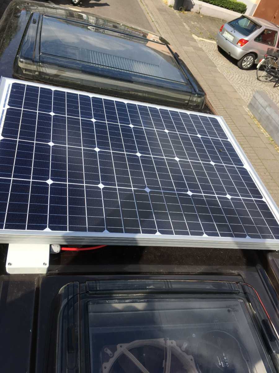

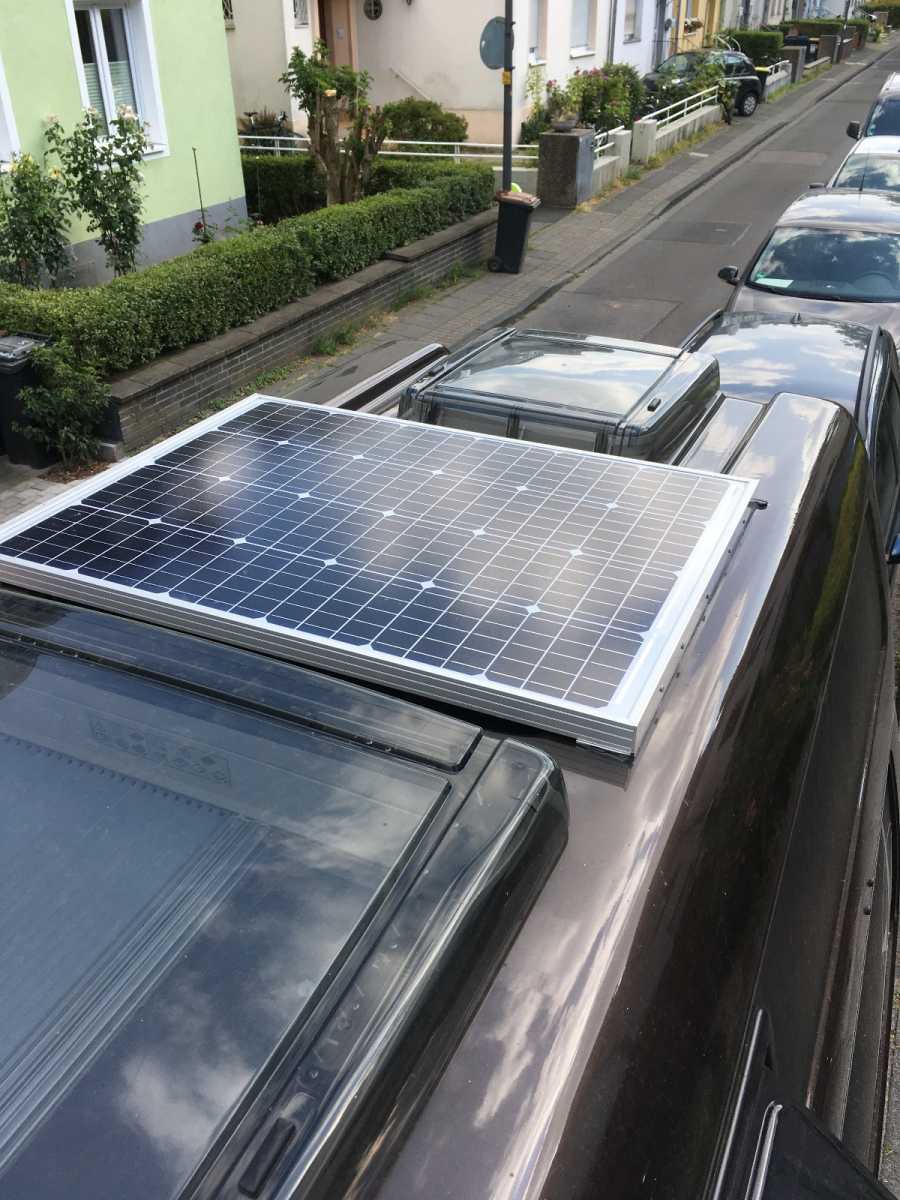

Hallo CJ-Fans, habe den ersten Schritt in Richtung Autarkie getan: das 100W-Modul sitzt zwischen den beiden Oberlichtern auf Alu-Schenkeln eingepackt in Sikaflex! Vielen Dank insbes. an Tom, Chris und Rainer, bevor ich mich selbst für den Bau entschied hatte ich nochmal mit TOGO, H. Günther telefoniert, der konnte aber erst im Herbst einen Termin anbieten. Also dann dank der präzisen Anleitungen und Hinweise von Tom und Chris habe ich die Alu-Winkel 6*4*67 entspechend angepasst mit Schenkel nach innen, um eine gute Klebeauflage zu haben. Dann die Dachdurchführung wie von Tom beschrieben, die Leitung im Kleiderschrank durch die Kabelkanäle runter an der Querträger-Wulst vorbei mit einiger Trickserei in den Heizraum unter dem Kühlschrank in den Fußraum auf die Beifahrerseite und dann nach Tipp von Chris unter die Eingangsschiene her in das Batteriefach unterm Beifahrersitz, dort auch den Regler Victon 75/15 Bluetooth installiert, alles angeschlossen, dann blinkte es schon mal am Regler. Dann noch die App von Victron aufs Handy von wo aus ich jetzt genau die Leistungswerte abfragen kann. Da ich zuvor die Accus (2 x 95Ah AGM von Varta) 3 Tage aufgeladen hatte, stellte ich probeweise den Kühlschrank auf die 2. Stufe an und beobachtete einen Tag die Reaktionen: der Ladewert stieg auf zuvor nie gekannte Werte von 14,7, nachdem ich dann den Kühlschrank abschaltete, stellte sich im Laufe der nächsten zwei Stunden die Erhaltungsladung mit 13,6 ein.

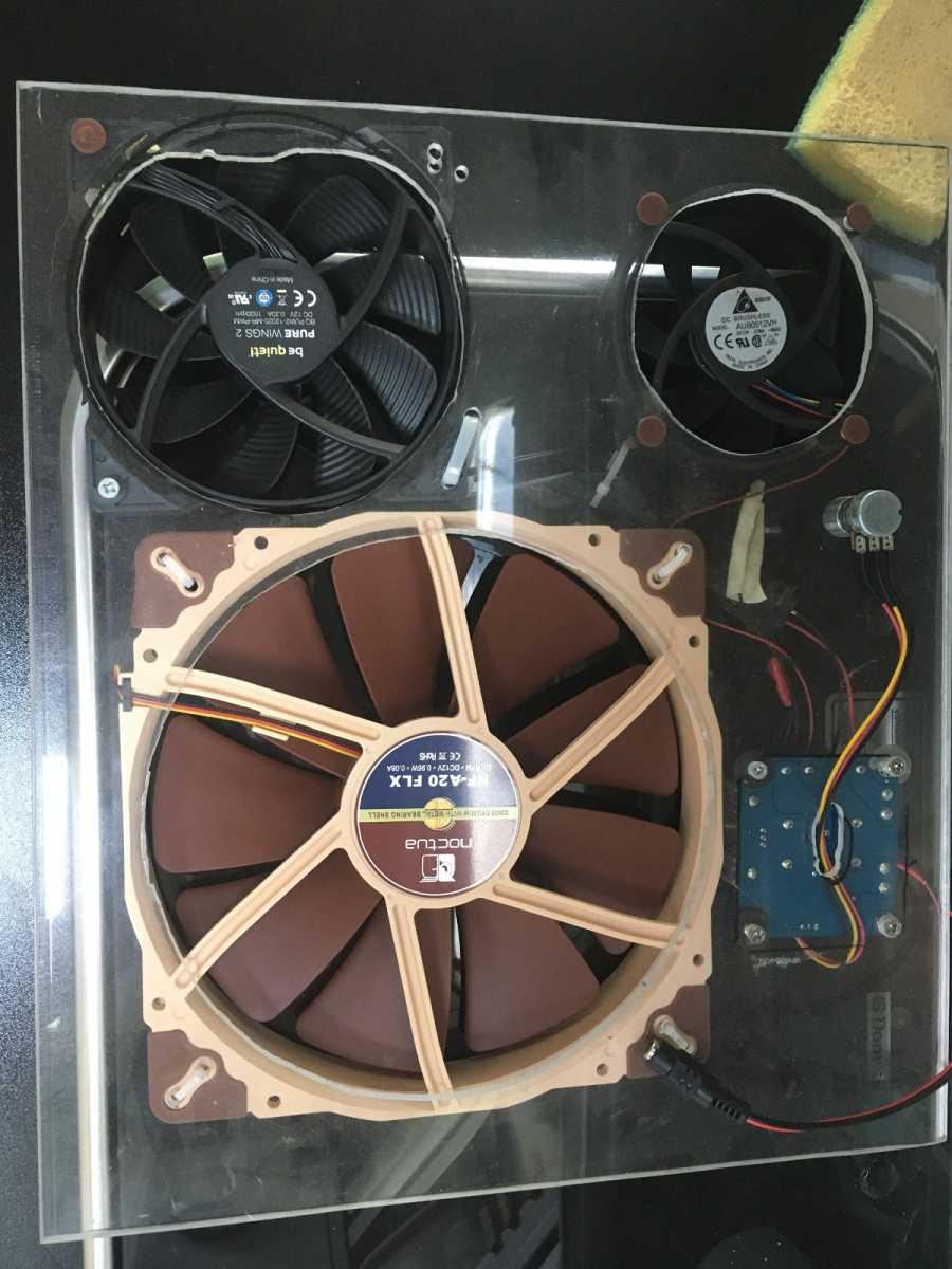

den Fred kaper ich mal für eine Zwischenfrage. Es sieht so aus, als ob Du einen Lüfter im Bad-Heki verbaut hast. Kannst Du mir dazu raten und den Typ nennen (evtl. auch gleich den Hinweis mit der Stromabnahme).

Hi Rainer, hier noch ein Foto!

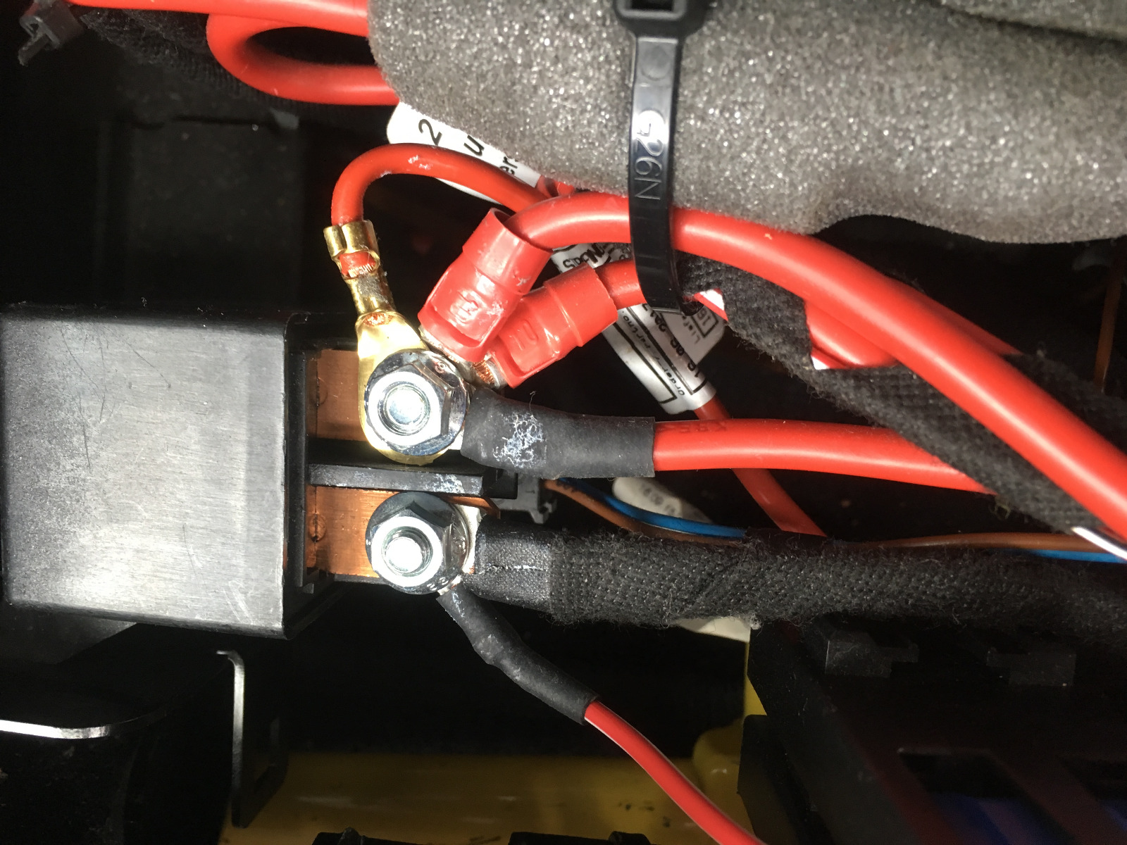

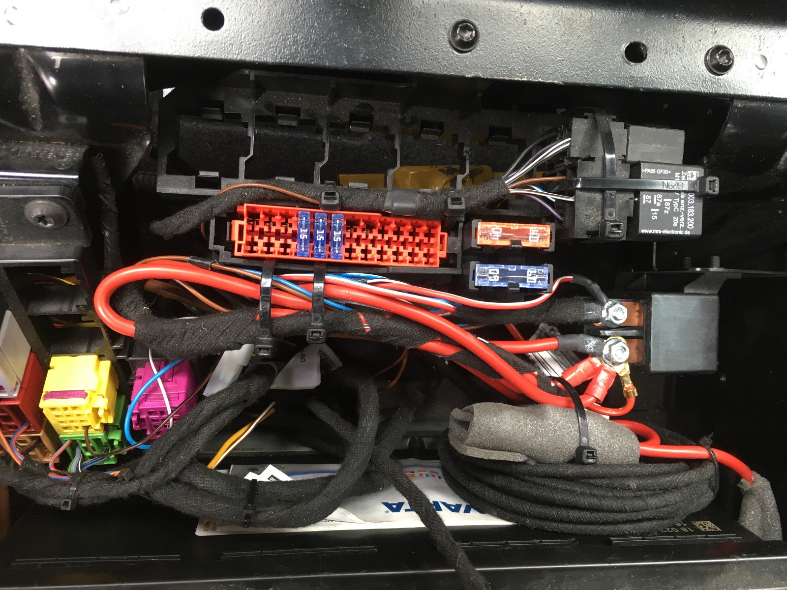

Hi Tom, Chris u. Andere, kriege das Einbauen des Boosters (Votronic VCC 1212-30) doch nicht so einfach hin wie von Tom und Chris angedacht: wollte da so locker heran gehen, baute den Fahrersitz aus und schaute auf das beigefügte Bild, hin und her überlegt und alles wieder wie gehabt zurückgebaut. Kann mir noch nicht vorstellen, wie ich die drei dicken und das dünnere Kabel in den Eingang des + Bord-Anschlusses kriegen könnte, auch das Starterbatt. -Kabel würde nicht einfacher (1x1Qmm und 2,5Qmm). Also eine Brücke? Aber woher nehmen wenn nicht haben, war schon bei versch. Firmen, die aber nichts passendes hatten.
Vielleicht fällt euch was besseres ein. So mit je einem 10er Kabel für die Hauptanschlüsse (2x Pl. 1xMin) wäre das wohl alles kein Problem.
Vorerst grüsst euch ein ratloser Heinz aus Kölle
Und Liebe Leute, hab noch vergessen zu fragen, was die beiden zwischen den Hauptkabeln tiefer liegende blau und braunen Kabel sein könnten: mit Sicherheit ist eines davon das erwähnte D+ -Kabel zur Ansteuerung des Relais bzw. später des Boosters!? Wie kann ich das herausfinden? Spontan würd ich meinen, dass das blaue dünne Kabel ein Masse-Kabel sein könnte? Da fällt mir ein, dass ich das ja selbst feststellen könnte, wenn ich das Relais ausgebaut habe und prüfe dann Durchgang an Masse!!
Nochmals LG! Heinz
...und noch ein Nachtrag: wie ist es mit der Start-Automatik, wenn der Lademodus oft nur kurz unterbrochen wird? Müßte dieselbe abgeschaltet werden oder gibt es da eine Einstellungsmöglichkeit?
Gruß Heinz
