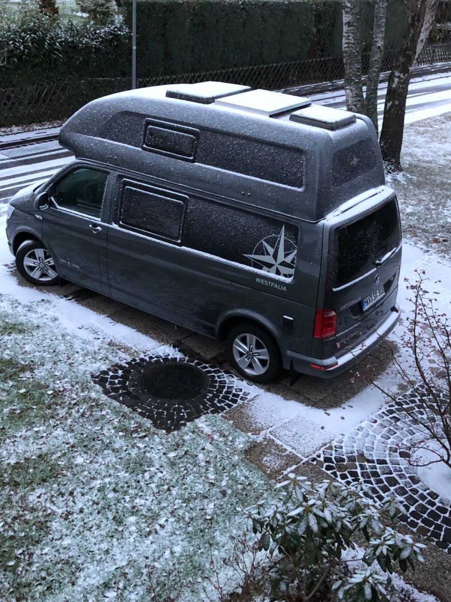

zuerst einmal eingesundes neues Jahr -natürlich an alle im Forum-. Bei meinem Fahrzeug ist ein 80W Panel zwischen den Dachluken verbaut (s. Bild). Gesteuert über ein Votronic MPP 165 Laderegler und 2 Lithium Ionen Batterien a`100 aH von ReLion. Das alles wurde bei TOGO Reisemobile eingebaut. Aus der Praxis kann ich Dir aber noch keine Rückmeldung geben, da wir das Fahrzeug erst seit Mitte Dezember haben und es -leider- seit dem mehr oder weniger nur steht. Vom Verkäufer habe ich aber den Besten Eindruck und bin der Meinung, das er weiß, was er verbaut. Vlt. einfach mal bei Herrn Günther melden.
Rainer

Realistisch werden nicht mehr als rd. 80W auf's Dach passen, die Frage der Abschattung stellt sich dann u.U. auch noch bedingt durch die Dachluken. Mit diesem Panel wird dann eine Unterstützung der Bordbatterie(n) vorhanden sein - echt autark aber eher nicht bzw. nur in Spanien im Sommer in der Sonne vielleicht... Der Hauptfaktor ist der Kühlschrank und dieser streut sehr bzgl. Verbrauch.
