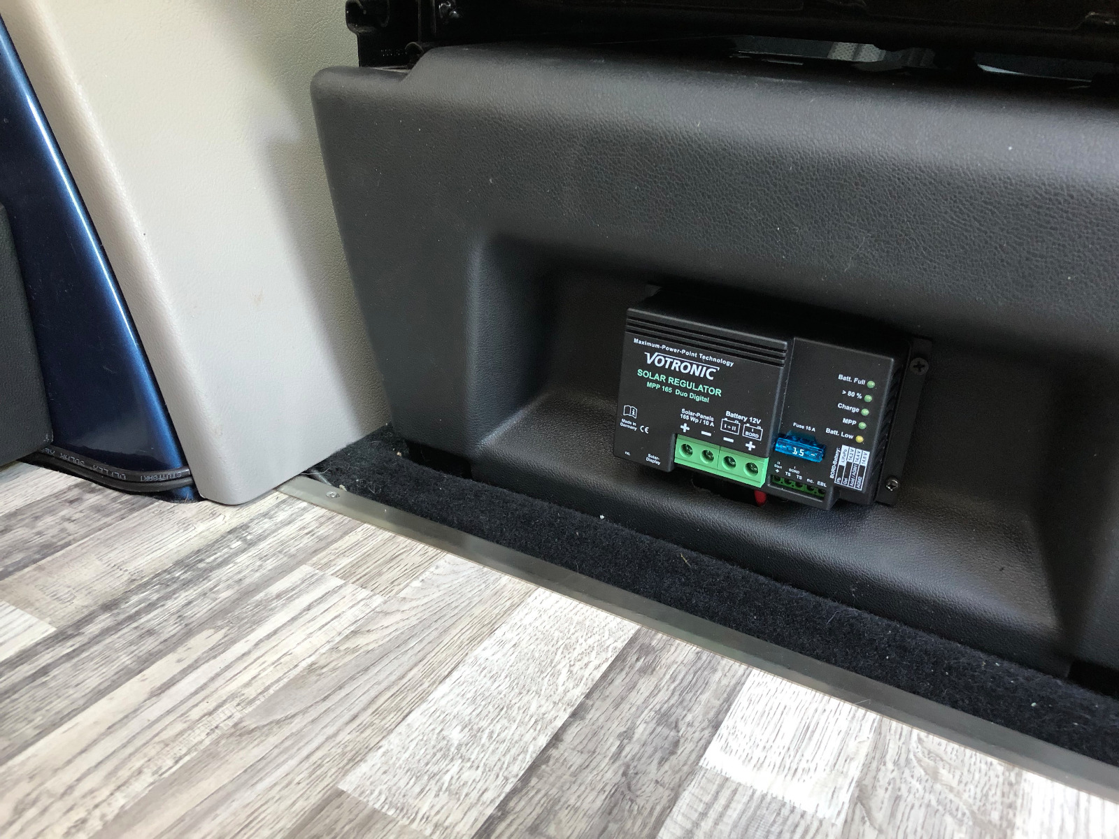

das ist der kleine MPP 165 von Votronic. Der kann kein Bluetooth, ist aber über den Solardisplayausgang mit meinem Batteriecomputer BlueBattery D1 verbunden welcher Bluetoothfähig ist. Das kleine Ding ist ist sehr hilfreich da es vorallem den aktuellen Stromein- und Ausgang misst und protokolliert. Dazu gibt es hier im Forum einen seperaten Thread von Chris "Batteriecomputer im CJ HD" (Leider geht meine Verlinkungsoption nicht mehr)

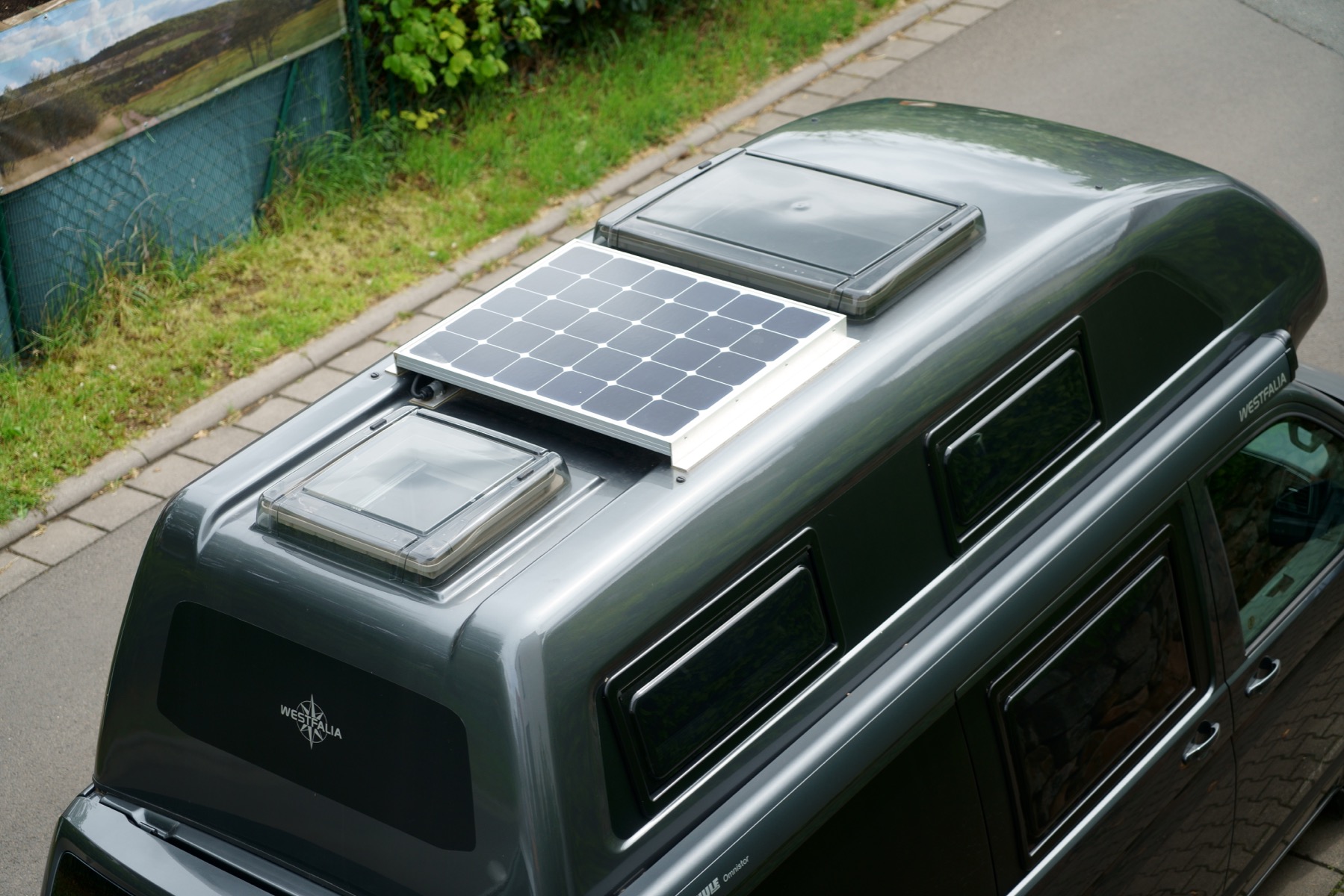

von Mette
Hallo Heinz,
ja das Thema ist vielfälltig, beim CJ HD aufgrund der Platzverhältnise schwierig und mit den zwei Threads sind die wichtigsten Eckpunkte und Möglichkeiten gegeben. Alle Varianten haben ihre Vor- und Nachteile und daher ist es am Ende von persönichen Vorlieben und Nutzungsverhalten abhänig.
Ich würde erstmal die Frage aufwerfen was der Vorteil eines 24V Modul ist? Ich sehe da eher Nachteile da du dann einen Solarregler benötigst der wieder auf 12V runterregelt. Weiterhin nachteilig sehe ich eine evt. spätere Erweiterung da du dann auf 24V Module eingeschränkt bist. (oder du baust dann noch einen weiten Regler zusätzlich ein)
Sobald etwas auf das Dach kommt kommst du am Thema Dachdurchführung nicht vorbei, es kostet etwas Überwindung ist aber kein Problem. Die Solarkabel sind mit 2x4mm deutlich dicker als die Antennenkabel einer Snipe. Durch die Heckklappe würde das mit Quetschen evt.noch gehen am Stellplatz aber dann erschliesst sich nicht der Sinn eines festen Modul auf dem Dach.
Nicht überschätzen sollte man den möglichen "Erntebetrag" unter realen Bedingungen, sprich Abschattung, bewölktes Wetter ect. Rechne hier nicht mit den Prospektangaben der Panele welche unter optimalen Laborbedingungen erreicht werden können.
Das war letzten Endes auch mein Beweggrund auf eine Kombilösung (festes kleines Modul 60W + 120W Solartasche bei Gebrauch) zu setzen. Daher würde ich dir in jeden Fall empfehlen gleich von Beginn einen MPP Solarregler zu wählen wo du später noch Erweiterungsmöglichkeiten hast.

Guten Morgen!
Tom, ich widerspreche Dir ja nur selten
, aber mit den Solarpanel-Gedanken bin ich nicht dabei!
Die 24V (oder mehr) sind sogar netter, sie liefern eine höhere Spannung an den Regler, der macht in jedem Fall die passende Ladespannung draus. Ein MPPT-Regler braucht man dann, sollte man aber sowieso einbauen. Und je mehr Spannung vom Modul, desto geringer der Strom, also auch eine dünnere Leitung möglich bzw. weniger Verlust (-> darum auch Hochspannungsleitungen für Langstreckenübertragung
). Auch Deine Module liefern (hoffentlich) mind. 19V am Stecker vor dem Regler ab, sonst wäre der Ertrag wirklich eher gering, da bei Abschattung die Spannung fällt und der Regler eine gewisse Spannungsdifferenz Eingang-Ausgang benötigt. Wenn das Modul dann im Peak zB 36V liefert, dann ist ggf. bei wenig Licht noch zB 22V da - also genug für die Regler-Differenz und Leitungsverluste.
Problem bei den Modulen ist immer, dass 2 oder mehr Module in ihrer Spannung (und ggf. ihrer Ausrichtung/Abschattung) zueinander passen müssen, sonst kommt der Regler nicht damit klar, der kann nur einen Arbeitspunkt auswählen. Ggf. ist das auch bei einem fest verbauten und einem tragbaren Modul das Problem - schon allein durch die unterschiedlichen Sonneneinfallwinkel! U.U. würde ein Modul alleine mehr / den gleichen Ertrag bringen, da es im Maximum der Reglerkurve läuft. Wird nur schwierig das Dachmodul abzuklemmen.
Aus meiner Sicht gibt es derzeit kein 100W Modul, das ohne Überstand auf das Dach in der Mitte passen würde. TOGO baut, so weit ich weiß, keine 100W auf und Flexmodule mit 100W passen nur auf die Nase. Überstand ist optisch
und, aus meiner Sicht, befestigungstechnisch nicht so einfach.
Letztlich kann das Modul nur eine Unterstützung bieten. Das Modul auf meinem CJ hat den Winter über die Batterien auf gutem Ladestand gehalten, ohne Landstrom oder fahren. Im Nutzungszeitraum, bei mir eher "nur wenn es warm ist", gleicht es an Standtagen ungefähr den Verbrauch des Kühlschrankes während des Tages aus - wenn zumindest etwas Sonne da ist. Nachtverbrauch, Heizung, Licht usw. geht dann über Akku-%. Mehr ist durch die Dachform nicht realistisch. Und "im Schatten stehen" geht natürlich nicht.
Loch durch's Dach braucht es schon, Kabel durch die Heckklappe wird schwierig, da recht dick und der Weg dann noch länger...
Für ein tragbares Modul kann man das Kabel durch die Vordertür führen.
In jedem Fall ist es eine gute Sache für die Akkus, gerade, wenn das Auto auch mal zwei Wochen und länger zuhause vor der Tür steht, oder man unterwegs mal 2-3 Tage (im Sommer) entspannt stehen will.

Hallo Chris,
das Modul von TOGO hat 80W und es ist so wie Du geschrieben hast, da passt nicht viel mehr zwischen die beiden Heki. Hab mal eben ein Foto gemacht. Syros hat ein Klebemodul verbaut zu sehen bei 35 Sek. .
Bin kein Fachmann, aber man hört oft auch von Nachteilen im Bezug auf Klebemodule hinsichtlich der Hinterlüftung (gibt es nicht und ist aber eigentlich nötig) und den Rückständen auf der Oberfläche.

Guten Abend in die Runde,
na da ziehe ich meine 24V Aussage doch zurück und behaupte das Gegenzteil
, Chris. Nein, so fundiert sind meine theoretischen Kenntnisse nicht, vielleicht hatte auch Glück aber das kleine und das große Modul zusammen funktionieren bei mir tadellos, auch mit unterschiedlicher Abschattung. Die Ausgangsleitung am Stecker hab ich nie gemessen, mir reicht die Aussage vom Batteriecomputer was effektiv rein geladen wird und wurde. Ein abklemmen könnte ich erreichen indem ich einfach ein Handtuch oder ne Decke auf das Modul lege.
Zurück zur Bauform. Zum Thema Nachtteil der fehlenden Hinterlüftung bei Klebemodulen kann ich nichts beitragen. Vielleicht hilft folgende Übersicht der Vor-und Nachteile bei der Entscheidung
Gerahmtes Modul:
Vorteile: preiswerteste Bauform, einfache Autauschbarkeit / Ersatz bei Defekt, passive Ladung sobald montiert.
Nachteile: max ca. 80 W auf dem Dach des CJHD, sichtbarer Einbau, entweder Solar oder SAT zwischen den Luken - beides in Kombination geht nicht.
Flexmodule (vorzugsweise begehbare Marine Version)
Vorteile: nahezu unsichtbarer Einbau, max. 140 W möglich bei 80W Modul vorne quer und 60W zwischen die Luken, passive Ladung sobald montiert. Doppelbelegung möglich z.B. der Raum zwischen den Luken kann man auch mit einer mobilen SAT Antenne belegen, da lege ich dann einfach ein Tuch auf das Modul und dann stell bei Gebrauch die Antenne drauf.
(ein 100W vorne am Dach geht nur längst aufgrund der Baulänge und damit kommt man über beide Dachknicke, damit ist es wieder mehr sichtbar und max. Verbiegung ist zu prüfen)
Nachteile: Teurer als gerahmte Module, Aufwändige Demontage im Falle eines Defekts.
Solartasche:
Vorteile: optimale Ausbeute bei aktiver Nachführung, Aufbau nur bei Gebrauch
Nachteile: die teuerste der drei Varianten, kaum Diebstahlschutz bei Gebrauch, keine passive Ladung
