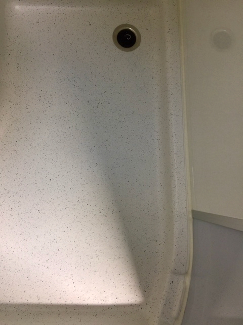

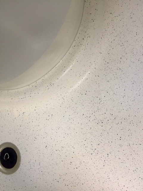

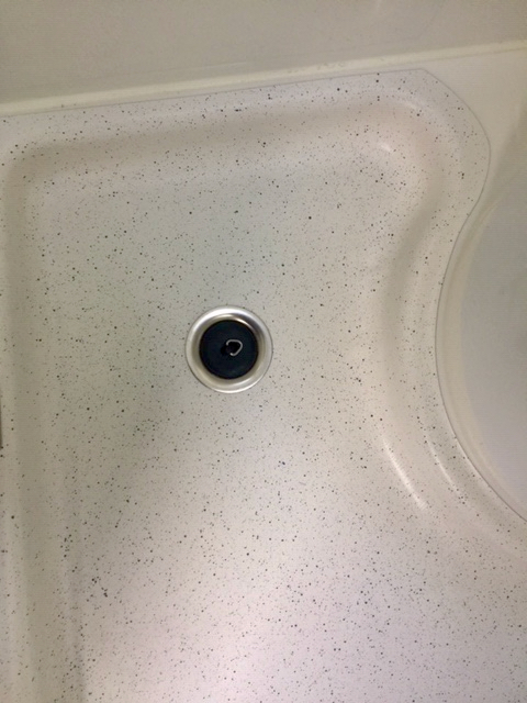

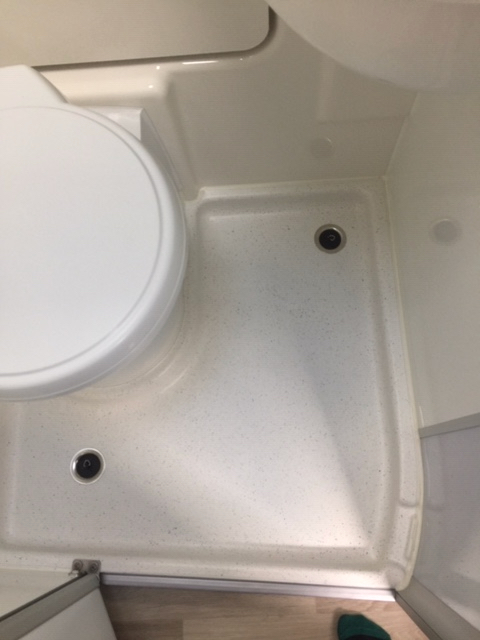

hier noch die Fotos:
Die Farbe der Besprenkelung ist frei wählbar, in unserem Fall taubenblau. Nimmt etwas von der leicht sichtbaren Struktur der Glasfasermatten.
Übergang Glasfasermatte - alte Duschwanne doch leichte Kante sichtbar und fühlbar. Es wurde ein "Ausschleifen" der Übergänge versprochen.
Keine Ahnung, ob das wirklich passiert ist oder vergessen wurde. Ist aber imho nur ein leichter optischer Mangel.

Die Sprenkelung macht die Wanne weniger schmutzempfindlich als das Original. Etwas mehr Silikon hätte aber die deutliche Kante verhindert.
Hauptsache sie hält. Die lange Garantiezeit ist sehr positiv.

Das Silikon ist alt und vergilbt und original Westfalia ;)
Sieht man auf dem Bild oben rechts ganz gut.
Und die Kante unten rechts.

Ähnliches meinte der Fachmann der Campingwerkstatt heute. Seiner Ansicht nach hätte das alte Silikon raus gehört und mit Neuem abgedichtet werden müssen.
