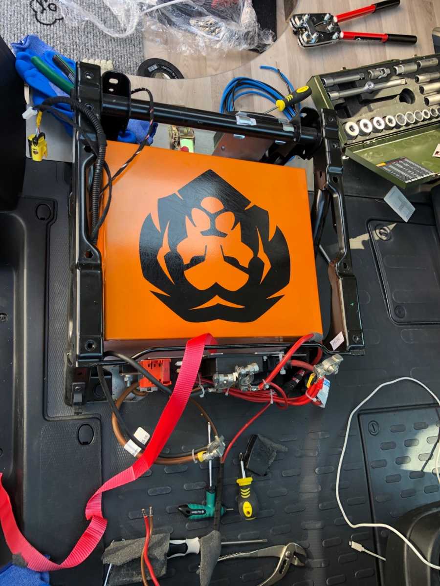

Respekt! Handwerklich sauber umgesetzt. Ich denke, dass ich mich mit der Gurtlösung und den Schlitzen in der Bodenplatte zufrieden geben würde. Mir fehlt vor allem die Übung im Schweißen.
Ich ging bislang davon aus, dass das Westfalia-Ladegerät die Aufbaubatterien automatisch und "ordentlich" mitlädt. Wo hast Du denn die mikrigen 3 AH recherchiert? Ich habe bisher mit meinen beiden 95 AH-AGM-Blöcken an einem 100 WP-Solarpanel und Victron-MMPT-Regler noch keinen Mangel an Batteriestrom festellen können. Bin aber auch nur Gelgenheitsfahrer, zudem auf Reisen regelmäßig nachts am Landstrom.
Alles in allem denke ich, dass der Robur spätestens einziehen wird, wenn die AGMs die Energie nicht mehr halten können.

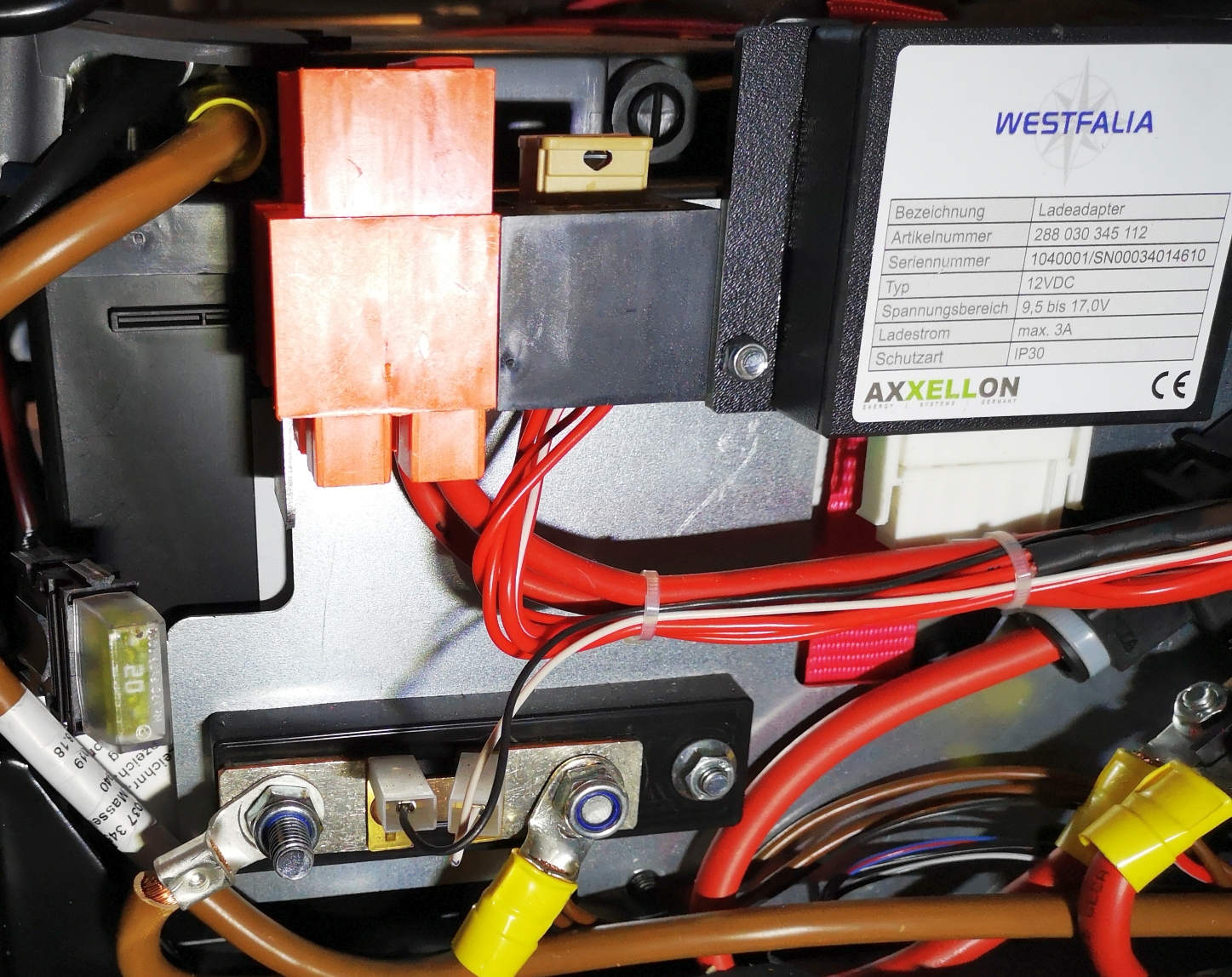

diese zarten 3 A Ladestrom stehen auf dem Etikett des Ladeboosters, Beifahrersitzkonsole vorne.
Hätte ich das nicht gelesen, hätte ich zwischen 15 und 30A Ladestrom vermutet, denn während der Fahrt waren die 2x 95AH immer recht schnell aufgeladen. Vielleicht fehlt einfach eine Null hinter der 3 auf dem Aufkleber. Es kommen ja auch bis zu 16A vom Solar-Laderegler. Sollte einmal der Fall eintreten, dass der Akku ungenügend nachgeladen wird, lässt sich der Booster recht einfach gegen einen etwas leistungsstärkeren austauschen, ich denke 15-20A reichen völlig bei 120Ah-Akku).
Weil bezüglich Aufladung bisher nie ein Defizit war, gibt es da derzeit keine Notwendigkeit daran etwas zu ändern.
Diese Kombilösungen wie BCB25/20 habe ich mir auch schon angesehen, aber da sprechen für mich dagegen
Maße (B x T x H): 233 × 270 × 70 mm (viel zu groß)
Gewicht: 4,4 kg (viel zu schwer)
Preis über 600€ (viel zu teuer)
Wenn mein vielseitigeres Ladegerät (Blue Smart IP65 12/15) defekt ist, oder etwas besseres gibt, erneuere ich nur das Ladegerät. Beim Ladebooster ebenso.
Da muss sich eben jeder für seine Gegebenheiten Gedanken machen.
Wolfgang

das ist m.E. das (Erhaltungs-)Ladegerät für die Starterbatterie während des Landstrom-Aufenthalts.
Während der Fahrt wird m.E. über ein Trennrelais die Aufbaubatterie direkt an die Lichtmaschine parallel zur Starterbatterie geschaltet.

Demnach handelt es sich bei dem 3A Ladegerät um ein B2B Ladegerät das die Fahrzeug Batterie von der Aufbaubatterie aus läd. Dort ist auch ein 220V Ladegerät mit 15A zu sehen. Ich vermute dass ein solches Teil auch im Columbus uns Amundsen eingebaut ist. Nachdem 15A etwas schwach ist für 2 AGM oder eine Li Batterie würde dies eher für ein Büttner BCB 25/20 sprechen da damit bei Landstrom 25A mehr durch den Ladebooster und 20 mehr für (dh 30A) zur Verfügung stehen. Einen weiteren Vorteil sehe ich dass das Gerät zusätzlich eingebaut und leicht zurückgebaut werden kann wegen mögliche Gewährleistungsfällen.

Hallo Wolfgang, wieviel Platz hattest du noch zwischen Sitz und Robur Akku? Ich habe mich für eine Batterie entschieden die 196 mm hoch ist. 6 mm können viel sein wenn sie nicht da sind...
Ich würde dann zwei Akkus unter den Sitz bekommen und hätte dann 200 AH.
