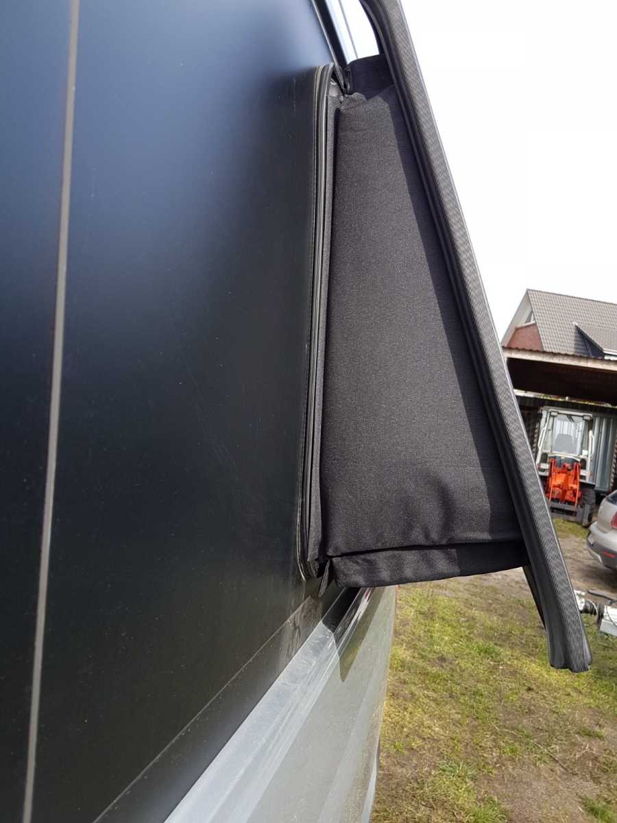

mittlerweile habe ich schon alles isoliert, und war entteuscht.Mein letzten Kastenwagen (VW Crafter BJ 2009)habe ich selbst ausgebaut ... quallitativ war der Ausbau besser!
Nun gut der Neue Crafter ist aber schon ein quantensprung ,jetzt gilt es die Basis (Westfalia)zu verbessern und da ist eine Mänge zu tun.

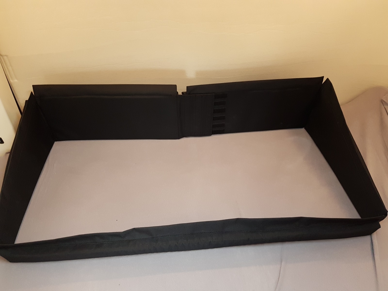

Z.Z arbeite ich an einer Popout dämmung die als Prototyp schon funtioniert, und es wurde ja auch schon die "Verbogene"äußere Popout platte angesprochen welche unschön außsieht.
Einen profesionellen Hersteller für das Äußere Popout teil Hätte ich schon aber die entwicklung der Form kostet eben. Also wer Interresse hat ....?
LG Sven
LG Sven

Die Isolierung am Popout ist nach dem ausfahren anzubringen und vor dem einfahren wieder zu entfernen.
Einmal rum,unten mit Klett zu fertig.
Funktioniert super.
Funktioniert super.

Sieht super aus - sehr professionell!
Welches Isolationsmaterial nutzt du innerhalb der wasserdichten Hülle?

der Stoff ist Oxford Polyester und wird im Outdoorbereich verwendet.
Die Isolierung ist 19 mm Armaflex.
