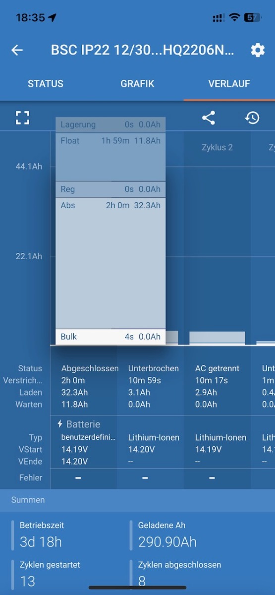

Hallo in die Runde,
ich habe bei mir inzwischen auch das Landstrom-Ladegerät durch das Victron IP22 ersetzt und dabei erst mal die vorhandene Verkabelung belassen (mit Begrenzung des Ladestrom auf 20A).
Konnte es heute das erst mal so richtig mit fast leerer Batterie testen. Habe nun aber leider das Problem, dass das IP22 direkt in die Absorptionsladung geht und die Bulk-Ladung quasi überspringt (bleibt für 4 Sekunden im Bulk Modus) - siehe auch Screenshot). Laut einem Thread in der Victron Community, kann das wohl an der Verkabelung liegen ( community.victronenergy.com/questions/65...t-to-absorption.html ).
Habt ihr das Problem auch oder funktioniert das bei euch problemlos mit der vorhandenen Verkabelung?
Simon
Simon

Kurzes Update dazu: Das Problem tritt erst ab ca. 17A Ladestrom auf. Das Problem ist, dass bei einem höheren Ladestrom scheinbar der Widerstand der vorhandenen Verkabelung so sehr steigt, dass an den Anschlüssen des Ladegeräts sofort die Absporptionsspannung erreicht wird und das Ladegerät in die Absorptionsphase geht. Abhilfe kann wohl ein Victron SmartShunt liefern, mit dem das Ladegerät dann auf die tatsächliche Batteriespannung zugreifen könnte. Die eigentlich Lösung wäre eine passende Verkabelung. Darauf wird es vermutlich bei mir hinauslaufen.
Oder man begrenzt die Ladung auf 15A - dann sollte das Problem auch nicht auftreten.
Achtung, alles nur gefährliches Halbwissen und was ich aus anderen Beiträgen und Nachmessen nachvollziehen konnte.
Simon
Simon
