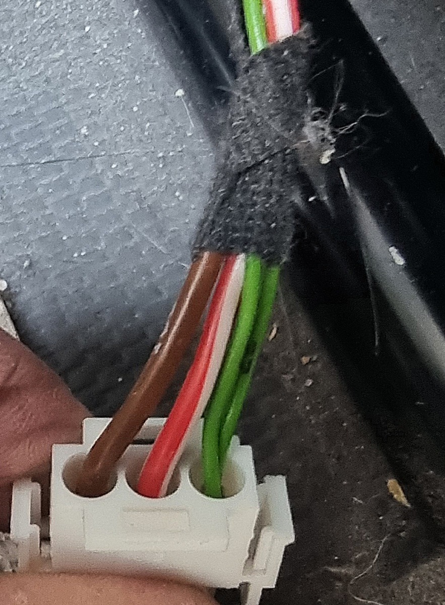

Guten Abend aus Hamburg, ich würde bei mir in meinem Columbus das Ladegerät auch gerne ersetzen. Ich als „no Elektro Fachmann „ Frage mich ob das nur Kabel ab und wieder dran machen, ist. Ich würde auch das Victron Blue Smart Charger 12/30/3 nehmen. Für eine Einbauhilfe währe ich sehr dankbar. Eventuell gibt es ja auch Fotos von den Kabeln oder vom Einbau. Danke in die Runde Uli

ich möchte ebenfalls das Brilon gegen das Victron IP22 12/30/3 tauschen.
Kann mir jemand beantworten, was es mit dem braunen Kabel auf sich hat? Soweit ich die Kabel nachverfolgen konnte, gehen beide in den Axxellon Regler?
Wenn ich jetzt die 30A vom Victron nutzen wollte, müsste ich ein neues Kabel legen. Das rot-weiße ist ja zu schwach dimensioniert. Aber das bekomme ich ja unmöglich in den Axxellon.
Oder müsste dann das rot-weiße Kabel an den 3. Ausgang vom Victron?
Die beiden grünen Steuerkabel belegen zusammen einen Ausgang. Jedenfalls habe ich das so verstanden.
Könnte mir hier eventuell jemand bitte weiterhelfen?
Dankeschön
Sabine

Hallo Sabine,
der auf dem Bild dargestellte Stecker ist vom Brilon Ladegerät. Diese Kabel sind an den VictronLader wie folgt anzuschließen:
-Braun an Minusanschluß am Victron-Lader
-Rot/weiss an den 1. Plusanschluss am Victron-Lader
-Grün + grün an den 2. Plusanschluss am Victron Lader
Das rot/weiße Kabel geht zum dem Sicherungshalter mit der 25A Sicherung. Das braune Kabel führt zu dem Anschluss am Shunt / Batterieseite. Die beiden gleichfarbig und gleichdimensionierten Kabel am Axxellon-Ladeapadter haben einen anderen Startpunkt.
Bitte lass mich auch noch einen Hinweis nachschieben. Wenn du unsicher bist mit der Verkabelung/Elektrik, nimm für den Umbau einen Spezi an deine Seite. Ein Kurzschluss auf der 12V Seite kann aufgrund des recht hohen Kurzschlussstrom der Batterie recht bösartig enden.
Viel Erfolg und beste Grüße

Die beiden Stromkabel sind für 30A etwas dünn. Da sollte man neue legen, oder noch ein Paar parallel. Die grünen haben nur Steuerfunktion, können also bleiben.
Anschlüsse wie oben gesagt.
ich habe neue Ladeleitungen hinter den Sitzen unter dem Blech verlegt, da kommt man gut hin und es ist genug Platz.
und ja, uffbasse!
und ja, uffbasse!
Folgende Benutzer bedankten sich: SabineF, simson

Vielen Dank, Daniel, das war jetzt hilfreich. Das rot-weiße Kabel geht dann vom Sicherungshalter direkt zum Pluspol der Bstterie? Das muss ich mir mal anschauen wenn der Regen endlich aufhört und ich die Beifahrertür öffnen kann.
Das bedeutet aber, dass ich die Kabel gegen welche mit größerem Querschnitt tauschen könnte, ohne dass die Funktion des Axxellon gestört wird?
Perfekt.
Dann wäre das geklärt, jetzt muss ich nur noch den Anschluss des Ladeboosters überdenken bzgl. D+ Signal / Trennrelais.
Danke und Grüße
Sabine
Perfekt.
Danke und Grüße
Sabine
