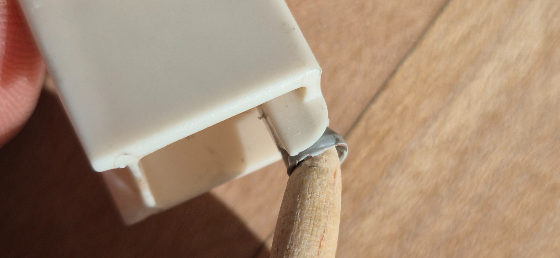

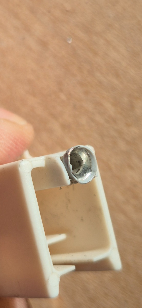

Olaf, Du hast exakt das Problem beschrieben das ich nach fast 6 Jahren auch hatte. Dank Deiner super Beschreibung kann ich "hatte" sagen, dafür vielen Dank.
Josef, die Idee mit der Aderendhülse fand ich prima, habe eine presspassungsfeste Größe gewählt und die Kunsstoffhülle mit leichtem Überstand abgeschnitten (als Kantenschutz). Schnell hineingesteckt, mit einem abgerundeten Pinselstiel die Hülse noch soweit geweitet dass die Schnur über keine Kante mehr läuft und das Ganze ohne irgendetwas zu Bohren oder Kleben wieder zusammengebaut. Die andere Seite des Rollos hab ich gleich mit gemacht, die sah auch nicht mehr gut aus. Jetzt läuft das Ganze wieder wie am ersten Tag
Übrigens kann man die Magnetleiste mit einem flachen, schmalen Schraubendreher abhebeln und dann die Kappe abziehen. Beim Zusammenbau einfach wieder in die Nut einführen, ich habe es nicht einmal verklebt, das scheint auch so ganz gut zu halten.

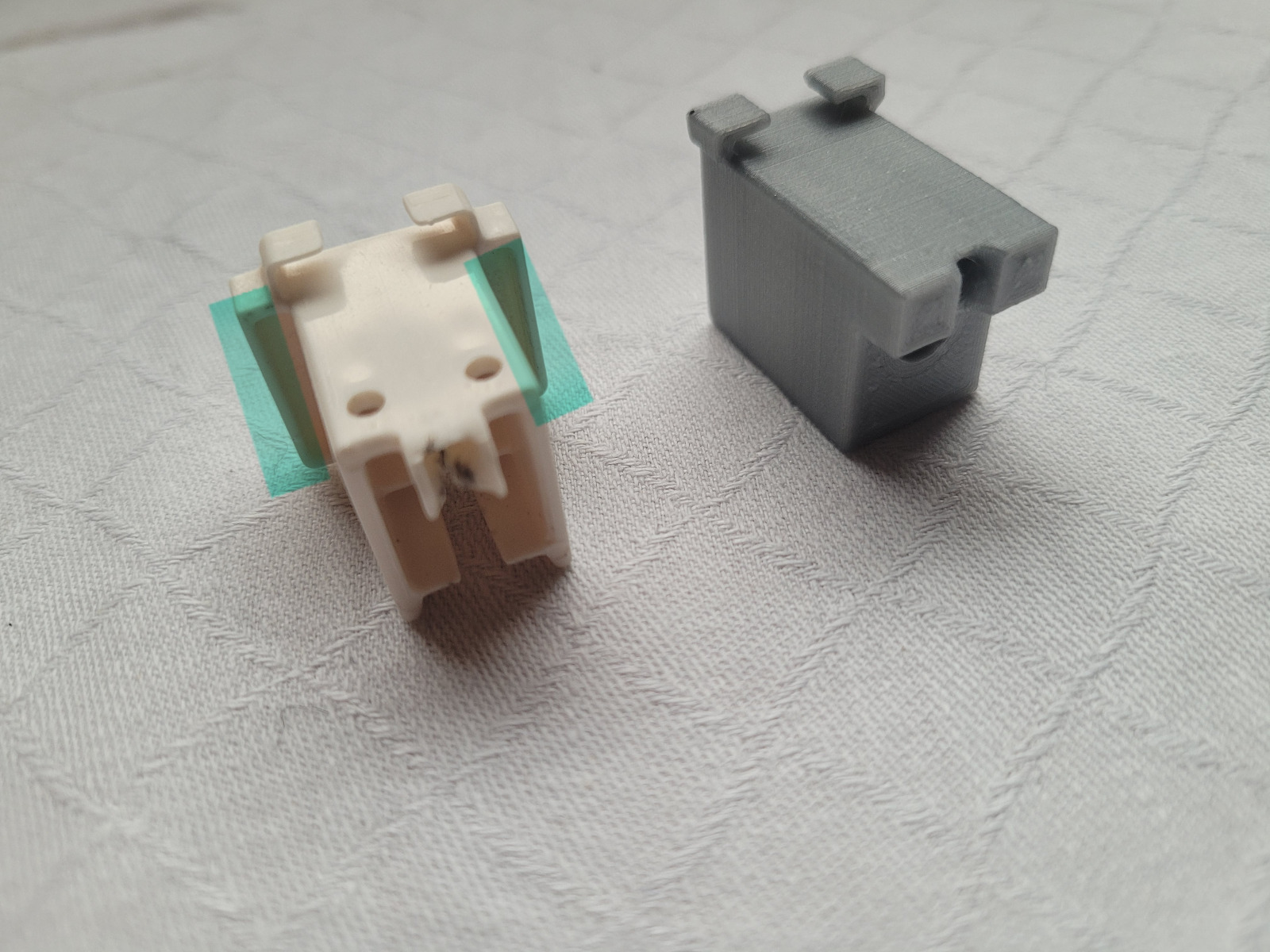

Ich will mal kurz einen Statusbericht abgeben.
Verdunkelung ist repariert. Zum Einsatz kam das 3D-gedruckte Teil mit der Führung für die Magnetschiene von www.westfalia-fan.de/forum/user/1929-olafluft . Da musste ich dann nichts kürzen
Als Zugschnur habe ich jetzt 1.4mm Plissee/Rollo/Jalousieschnur genommen. Die 0.8mm Schnur die ich zuerst hatte, hat mir etwas zu dünn ausgesehen.
Das Einfädeln der Schnur ging gut, da sie relativ steif ist. Aber dicker darf sie nicht sein.
Für das Ende im Plissee, dort wo die Feder aufgefädelt ist, habe ich statt einer Aluplombe eine Aderendhülse genommen. Da rutscht die Feder gut drauf und es hält. Mal sehen wie lange.
Vielen Dank an www.westfalia-fan.de/forum/user/1929-olafluft für die 3d-Files. Vielleicht kannst Du in der nächsten Version die Verbreiterung an der einen Seite mit aufnehmen. Dann hat man noch etwas mehr Führung in der Schiene.

Hallo pb,
vielen Dank für die Antwort und Infos.
"Vielleicht kannst Du in der nächsten Version die Verbreiterung an der einen Seite mit aufnehmen. Dann hat man noch etwas mehr Führung in der Schiene."
Kannst Du mir genau sagen, wo ich das Teil noch ändern sollte, damit es besser passt. Du kannst es auch gerne in dem angehängten Bild markieren.
Viele Grüsse
Olaf

Posted 08 Dez. 2025 11:07 #30
Hallo Olaf,
ich habe Dir mal ein Bild des Originalteils und eines gedruckten Teils angehängt.
Beim Original habe ich die beiden "Nasen" farblich markiert.
Ich habe das in der Version mit der Rille für die Magnetschiene eingebaut und es funktioniert sehr gut.
Aber mit der Nase hätte es einen besseren Abschluss zum Rahmen hin.
vielen Dank für Deine Mühe und viele Grüße
Peter
