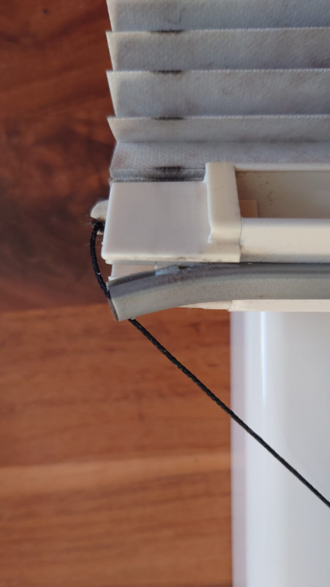

Ich habe in der Vergangenheit schon 2 Plissees repariert, indem ich mit 2K-Kleber den Schlitz, der die Schnur klemmt, geklebt habe - dies ist aber nicht von Dauer ...
Nun bin ich auf der Suche nach endgültiger Abhilfe auf diesen Thread gestoßen - ich selbst fahre einen Hymer Grand Canyon auf Fiat Ducato-Basis.

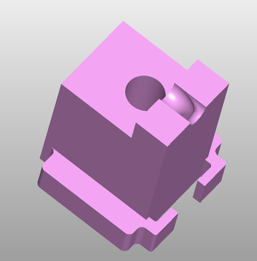

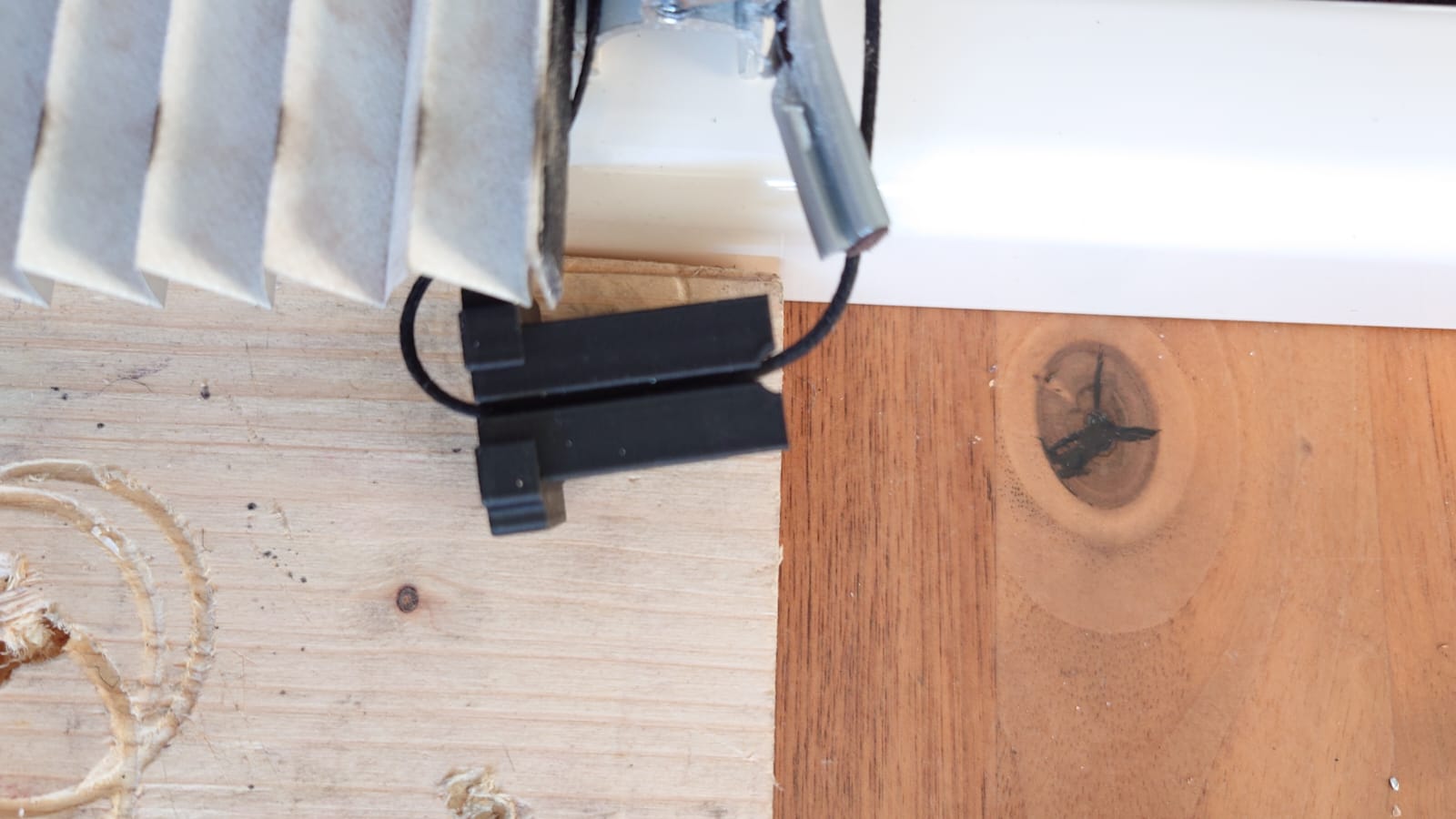

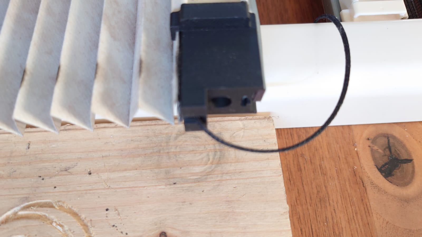

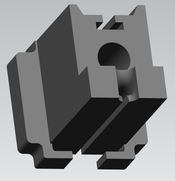

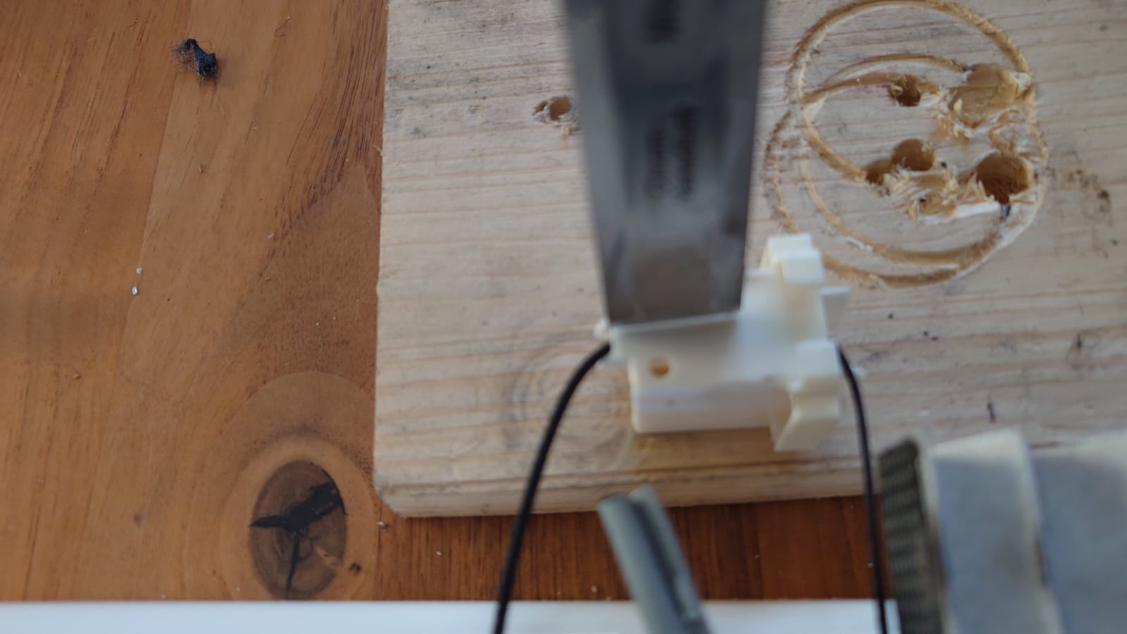

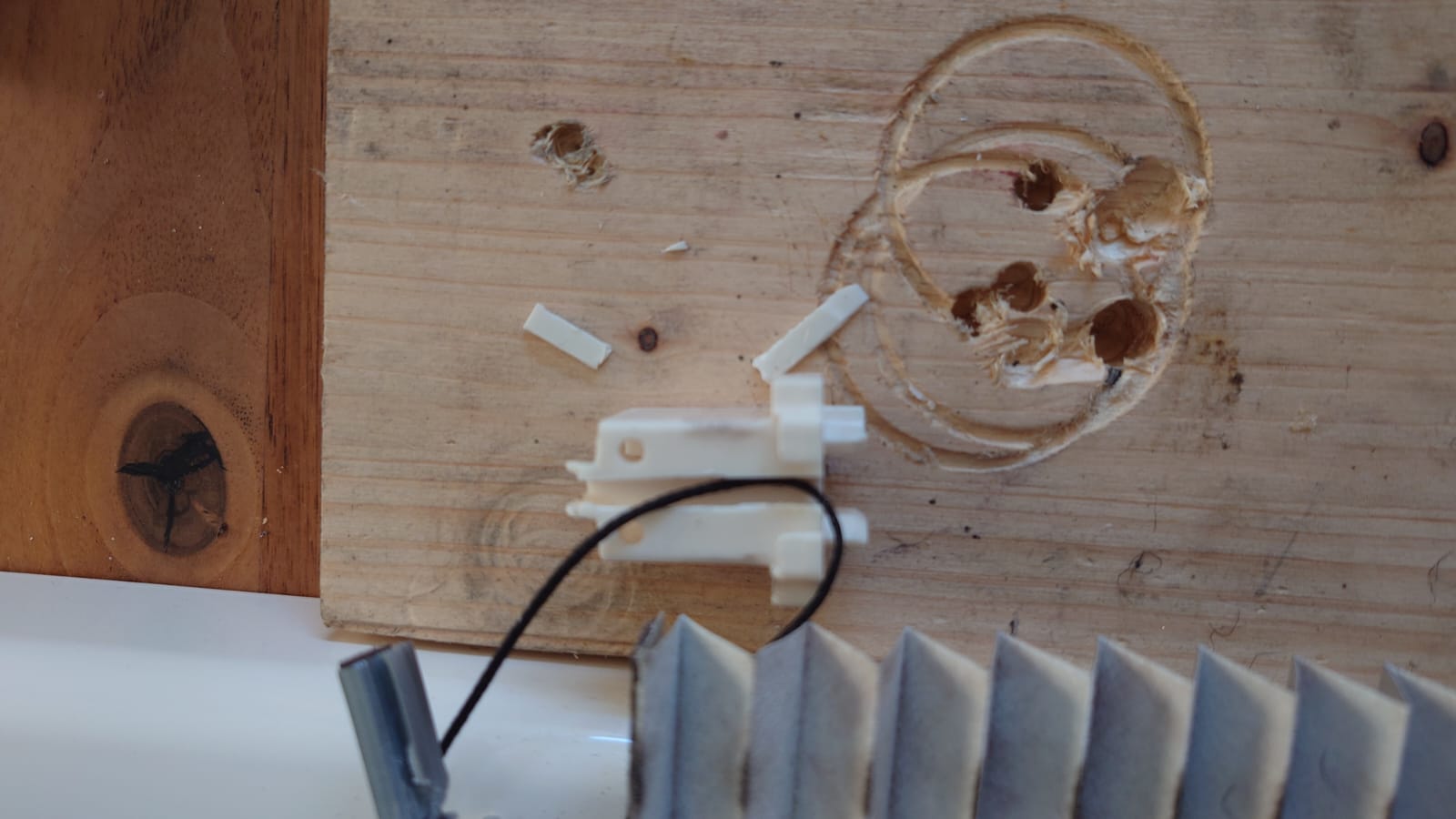

Ich habe das Anschlussstück etwas umkonstruiert und es dann drucken lassen. Ich habe das Bauteil
1. etwas schmäler gestaltet, da es, bei mir zumindest, zu stramm in der Führung lief
2. mit einem Schlitz an der Unterseite ausgestattet - so muss die Schnur nicht demontiert werden
Ich habe hier ein paar Bilder zum Veranschaulichen und die angepassten CAD-Daten angehängt.
Viel Spaß beim Umbau
Matthias

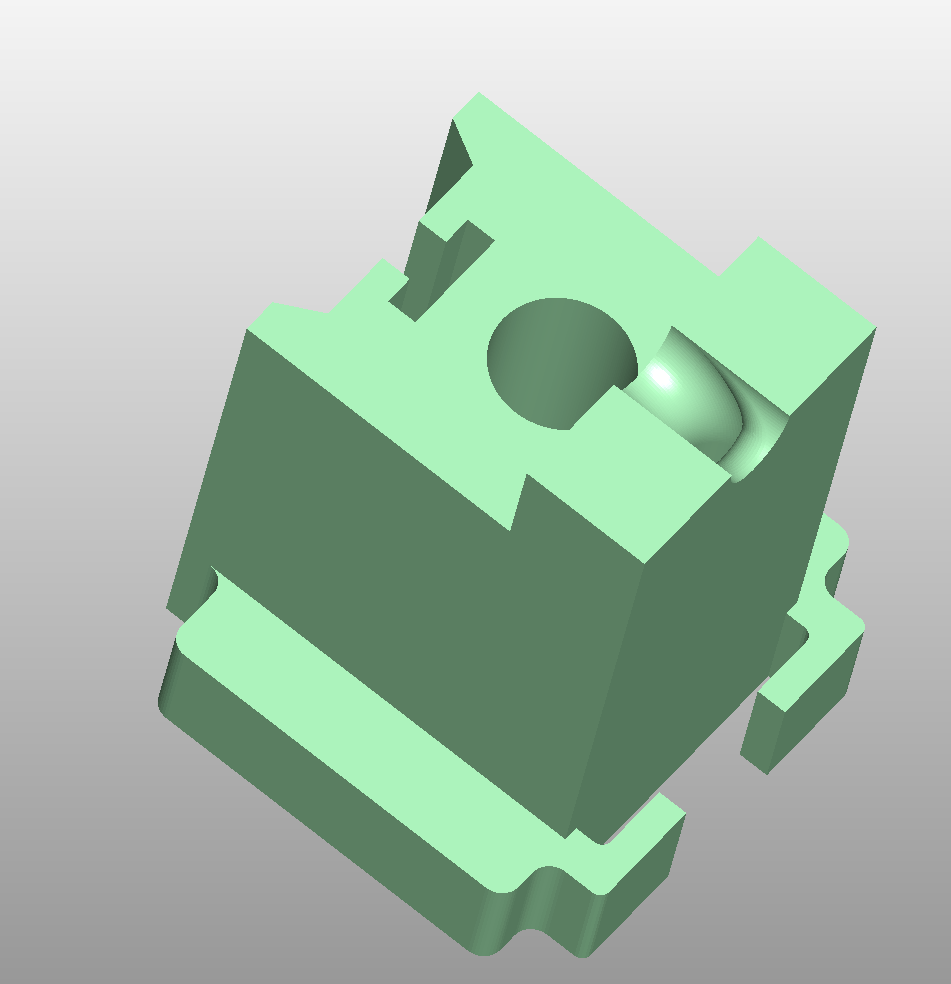

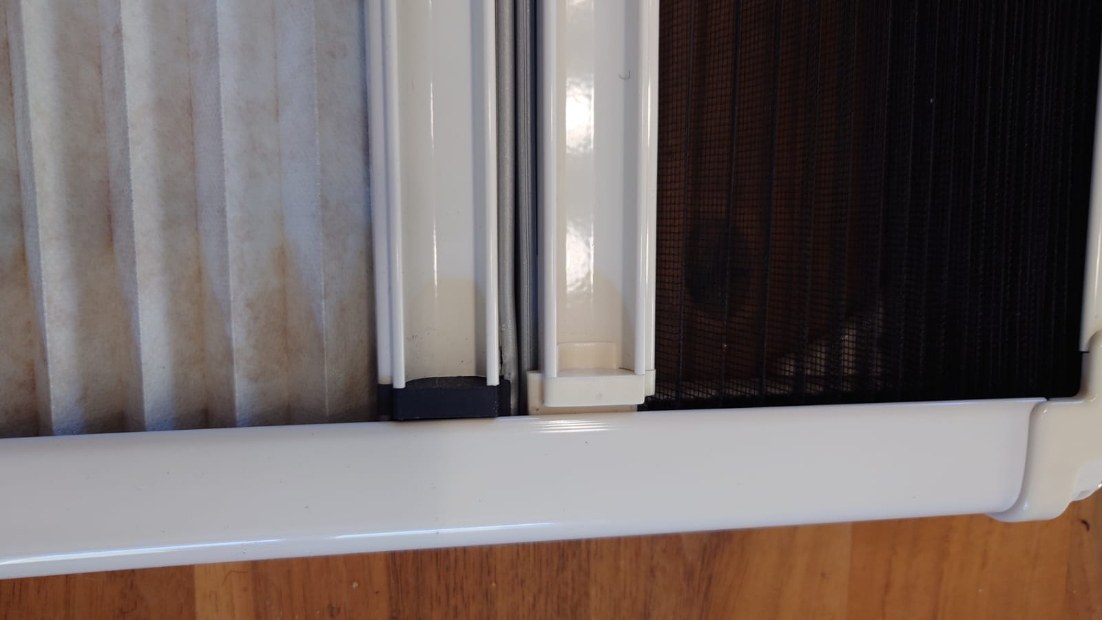

Hallo Matthias,
auch dir ein ganz herzliches Dankeschön. Die Veränderung mit dem Schlitz zum Einführen der Zugschnur ist einfach genial!

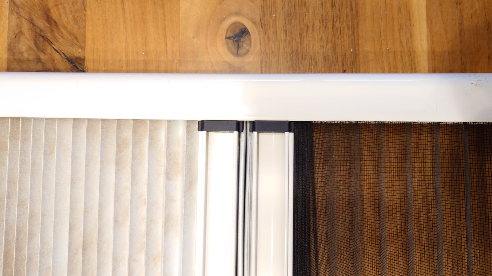

In unserem Adria-Wohnmobil hat ein Deckenfenster von Dometic ein solches Plissee, allerdings werden beim Schließen sowohl die Verdunklung als auch der Mückenschutz in dieselbe Richtung gezogen. Deshalb laufen durch zwei der 4 Umlenker nicht nur je eine, sondern je zwei Schnüre. (Auf den Fotos sind erst zwei Umlenker ersetzt, die beiden weißen sind noch der originale Schrott.)
Ich habe den vorhandenen Entwurf von Matthias entsprechend angepasst und heute erfolgreich gedruckt und eingebaut. Gedruckt habe ich mit einem HT-PLA-Filament, weil das sich bei den hohen Temperaturen aufgrund der Sonneneinstrahlung nicht verformt.
Die stl-Datei ist angehöngt.
