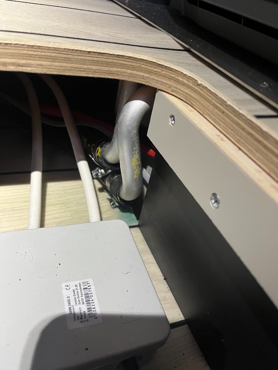

das Problem betrifft bestimmte Schläuche deren Innendurchmesser nicht mit den Anschlussrohren zusammenpasst und durch festziehen der Schellen nicht abdichtet... soweit ein Mechaniker.
Nur unter der Sitzbank wäre somit zu kurz gedacht - das betrifft somit vermutlich jeden Radiator - bei mir ist das Wasser am Anschluss Fahrerhausradiator unter der Dinette raus... Siehe Bild:
Der "stille" Rückruf der über die Werkstätten läuft - bei uns wurde die Fahrgestellnummer mit Westfalia abgeglichen ob betroffen - und JA wir sind betroffen.
Ich warte jetzt auf den Termin zum Austausch der betroffenen Schläuche.
Ich bin gespannt was alles wie genau und wie wieder Trockenlegung.
Cheers
Gerhard
Cheers
Gerhard
