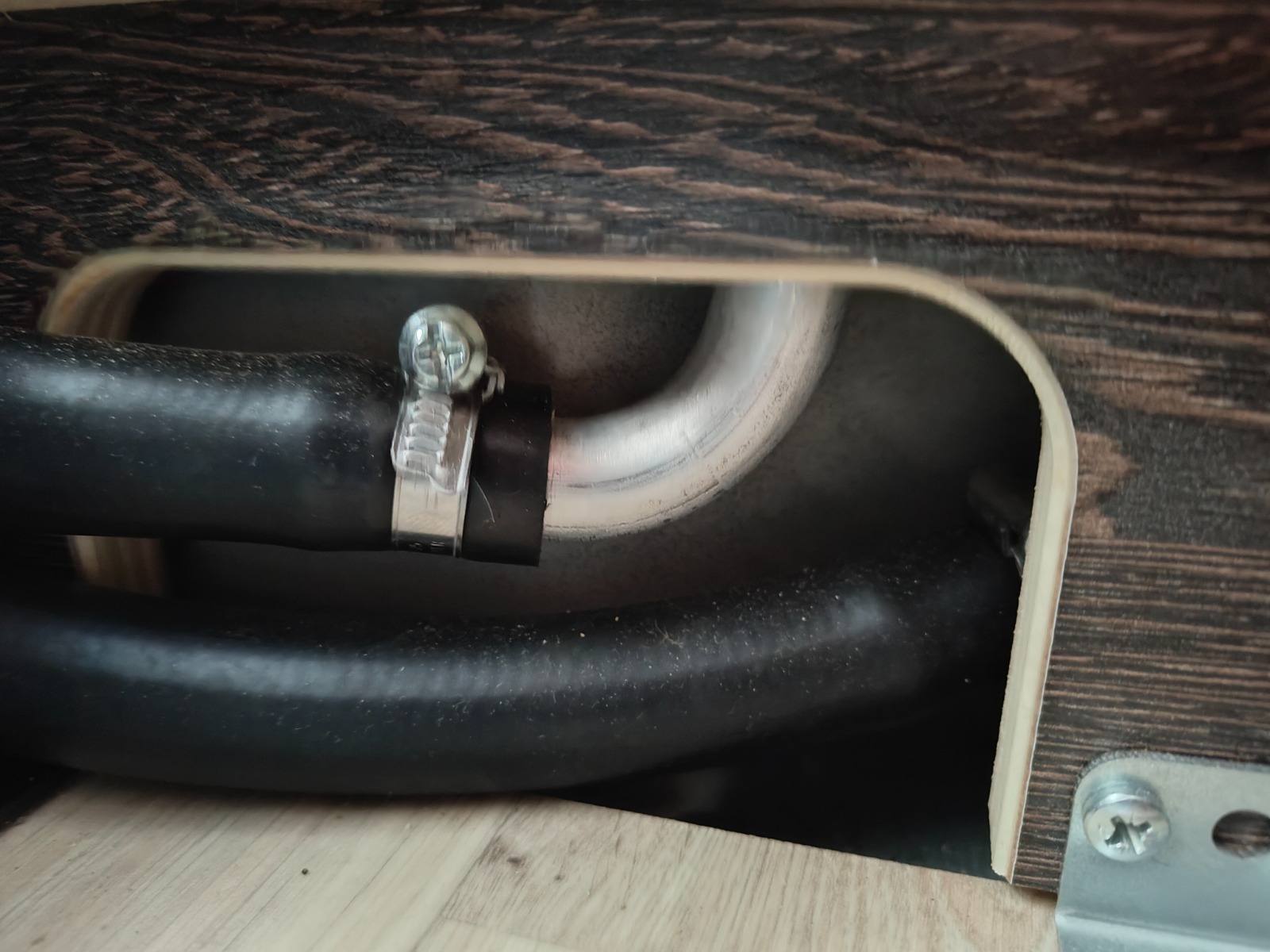

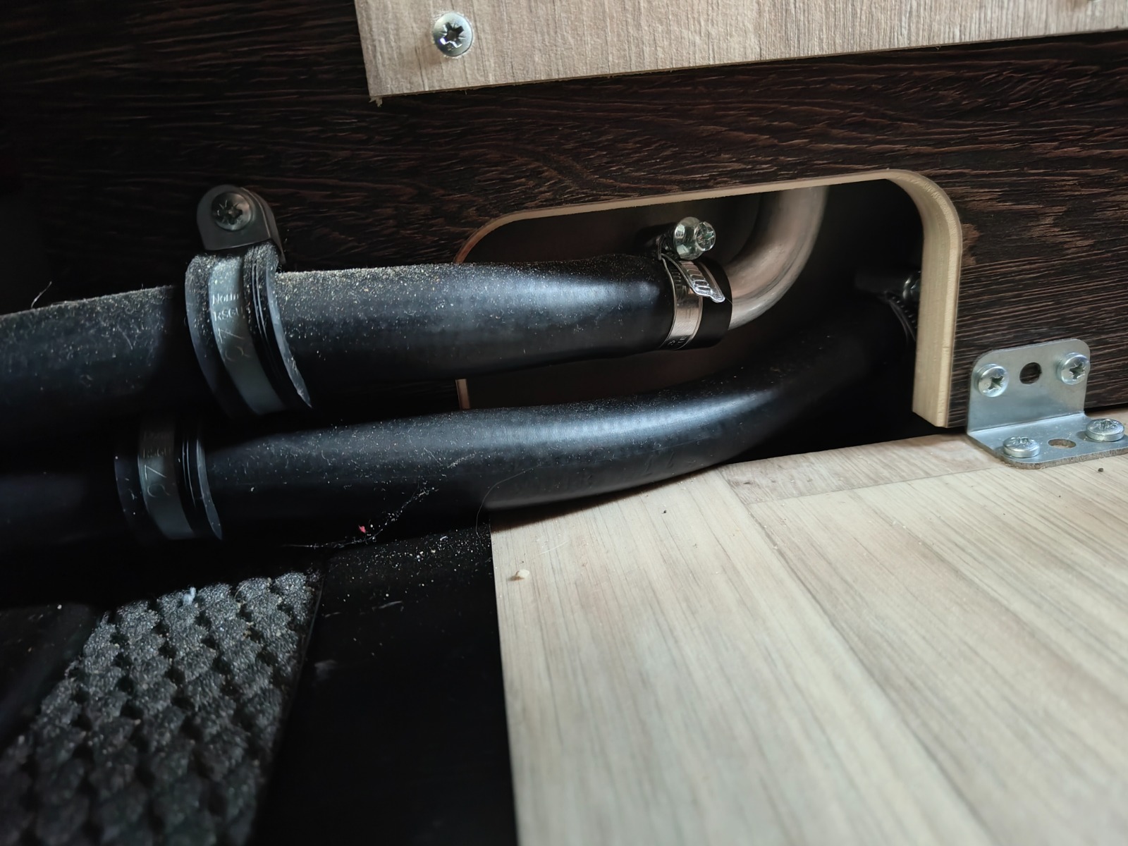

Nur mal zum Vergleich. So sieht es bei mir aus. Ich scheine das nicht zu haben. Auto ist aus 2023.
von Kai

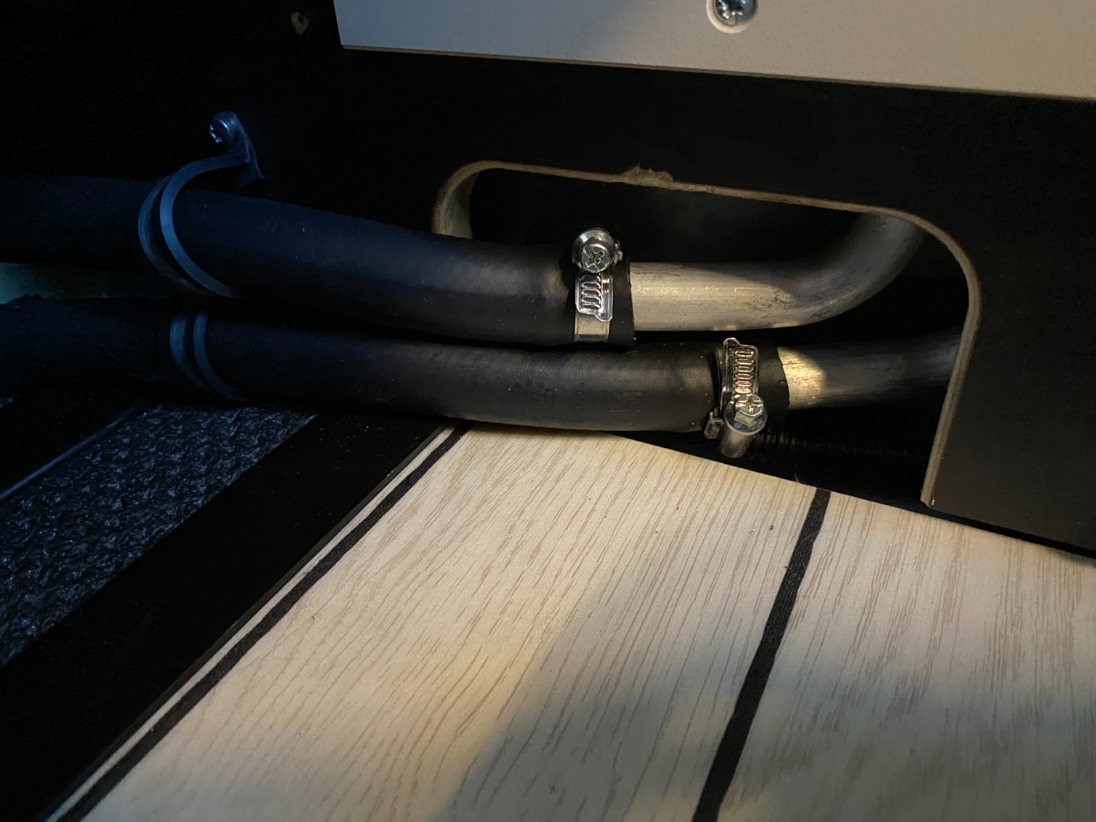

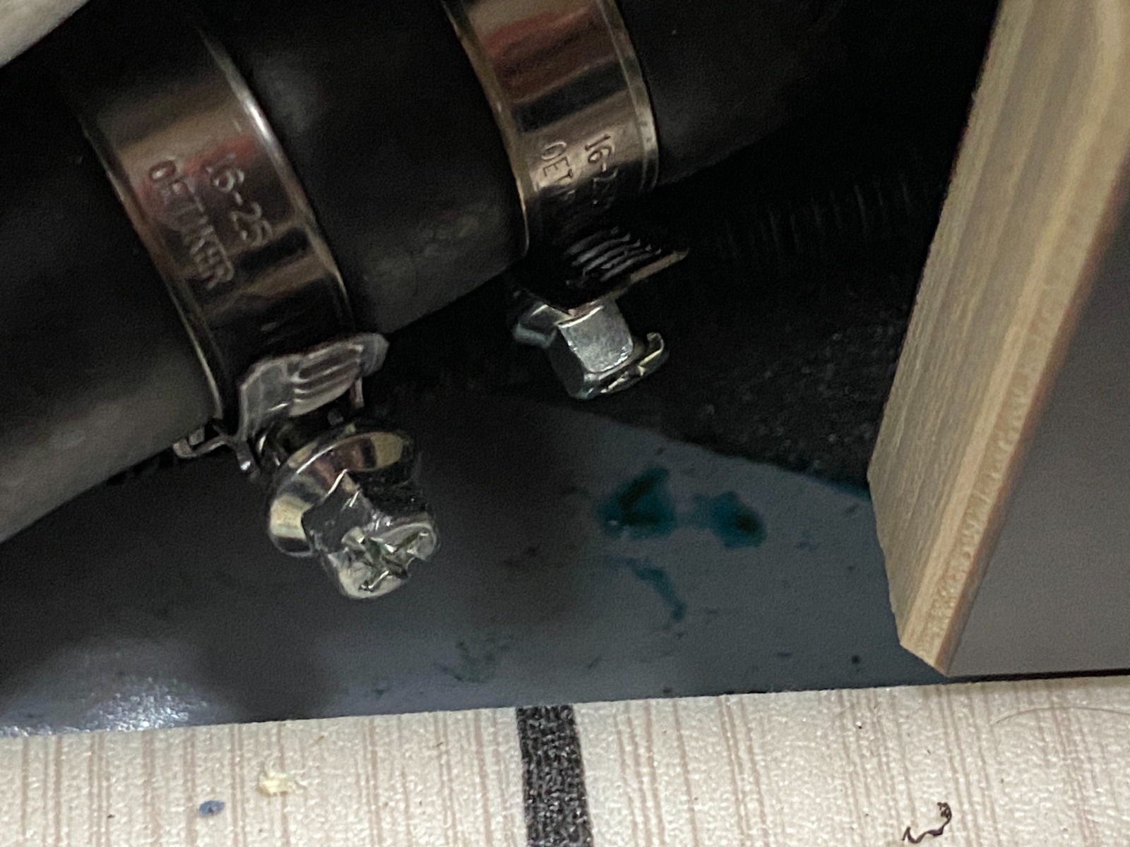

ich habe gestern erst das Thema entdeckt hier auf dem Forum und gleich mal bei mir geschaut.
Ich scheine auch betroffen zu sein. Bei der Verbindung im Stauchfach der Dinette ist auch Frostschutzmittel erkennbar.
Das Fahrzeug wurde Januar 2025 ausgeliefert und beim Händler südlich von München in der Nähe von Garmisch gekauft.
Meinen Händler habe ich angeschrieben was zu tun ist.
Gerne auch eine PN an mich zum Austausch.
Ulli
Ulli

Eine wichtige Frage - hast du selbst diese zweite Schlauchschelle hingemacht oder war das "SERIE"?
Sowas gibt es normalerweise nicht und zeigt an, dass bereits jemand Hand angelegt hatte..
Bei mir wurde das provisorisch gemacht nachdem ich die Undichtigkeit reklamiert hatte...
Gerhard
herzlich willkommen im Wasserschaden Club Westfalia...
Gerhard
