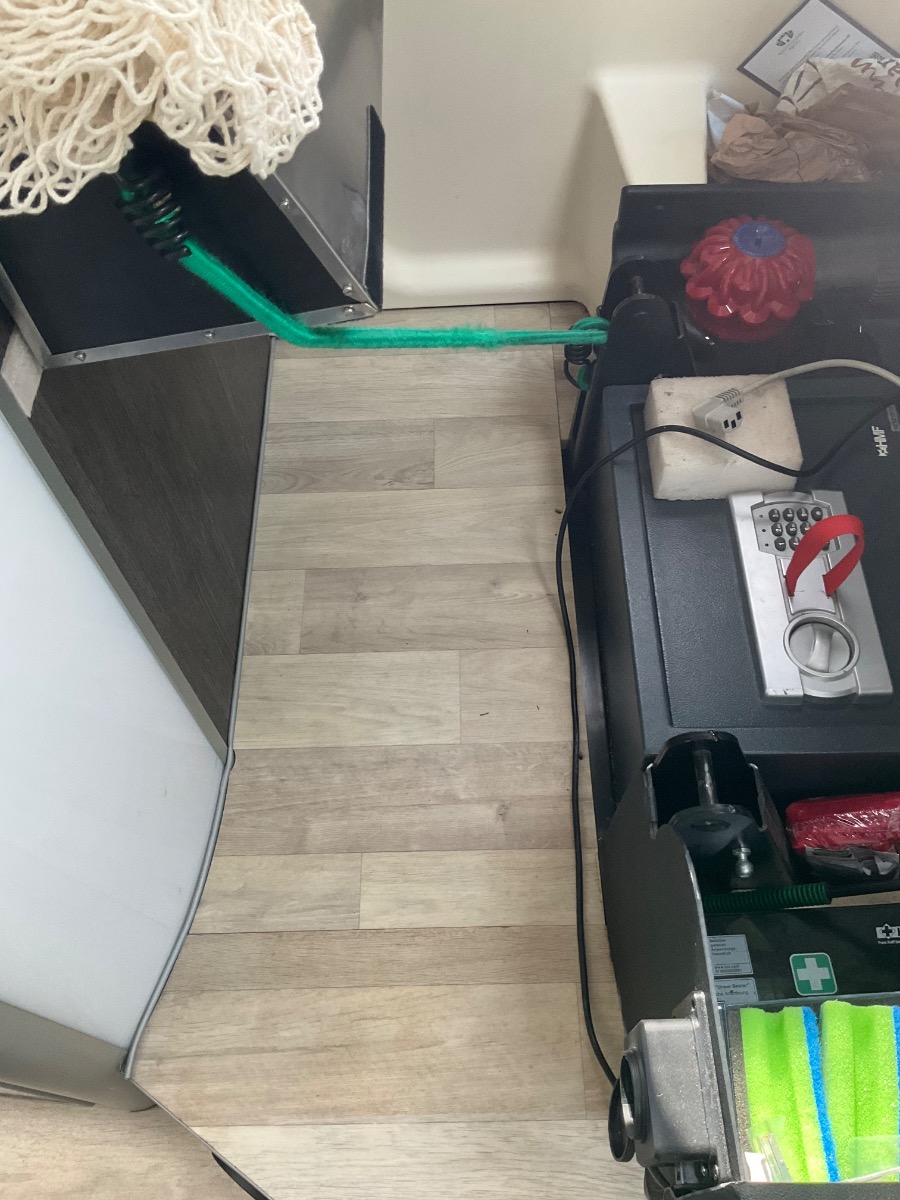

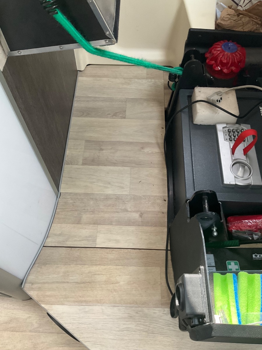

sorry, kam nicht dazu, alles hinter der Bank ist voll. Im Prinzip geht das Brett hinter der Sitzbank über die ganze Breite des Podestes, es ist mit 2 Schrauben (in Fahrtrichtung vorn) befestigt und geht bis zur Badwand. Da drunter ist das ganze Heizungssteuerungszeug und auch die Zentealelektronik-Steuereinheit.

so, heute habe ich mal ausgeräumt und Bilder gemacht. Nan sieht auf dem ersten Bild die Trennstelle, wenn man etwas justiert, ist sie „weg“

Hi Mike,
vielen Dank und bitte entschuldige das späte Feedback von mir.
Bei Gelegenheit schaue ich mal, ob ich die beiden Schrauben finde. Mich interessiert ja, was da alles drunter ist.
Du scheinst ein Bastler zu sein. Zumindest sieht das unter der Sitzbank ziemlich elektronisch aus. Bei mir ist da nur ne Mulde....
VG Franz

von Franz
Das ist mein Safe😎
