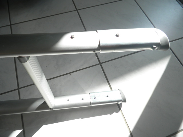

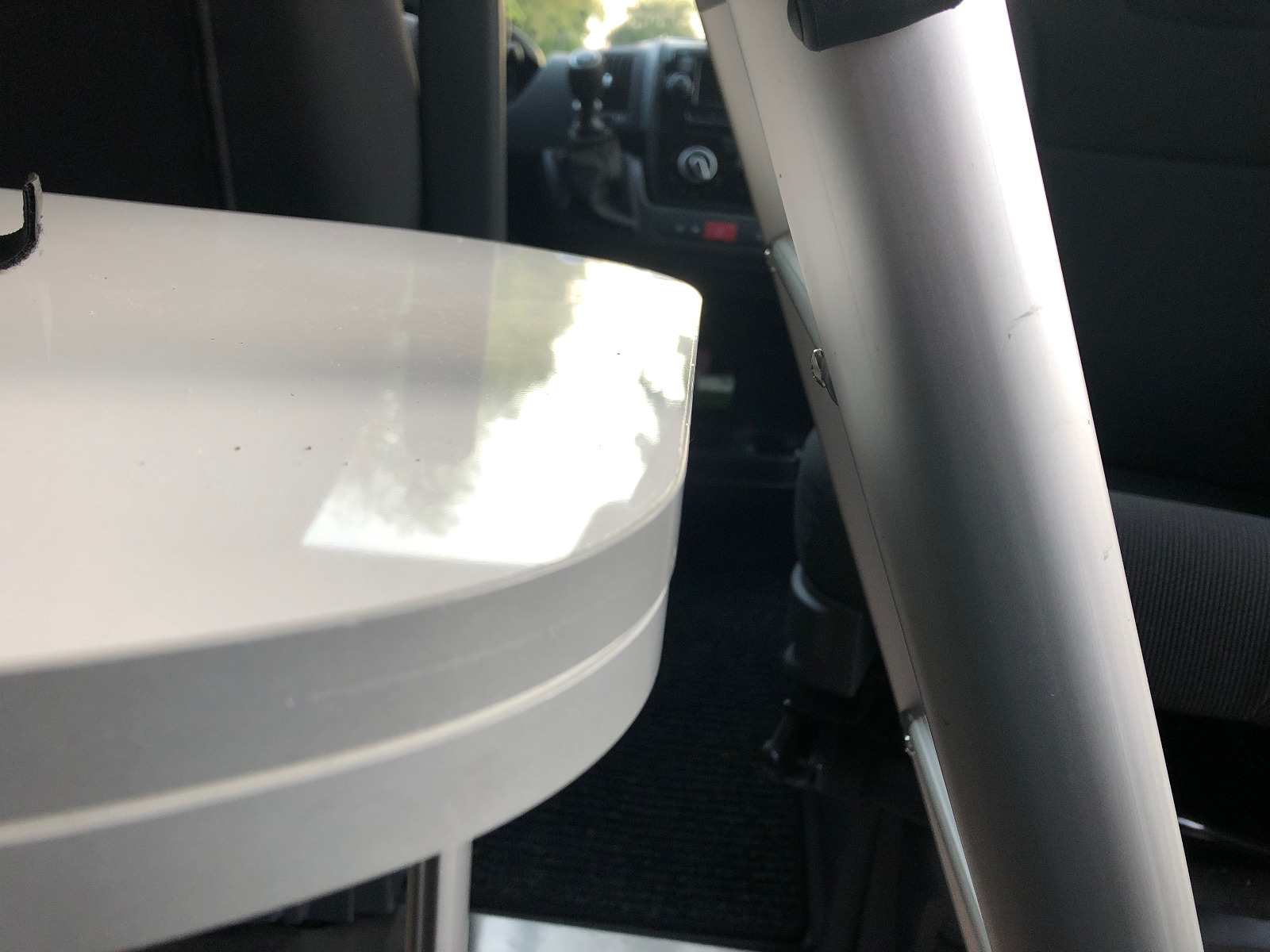

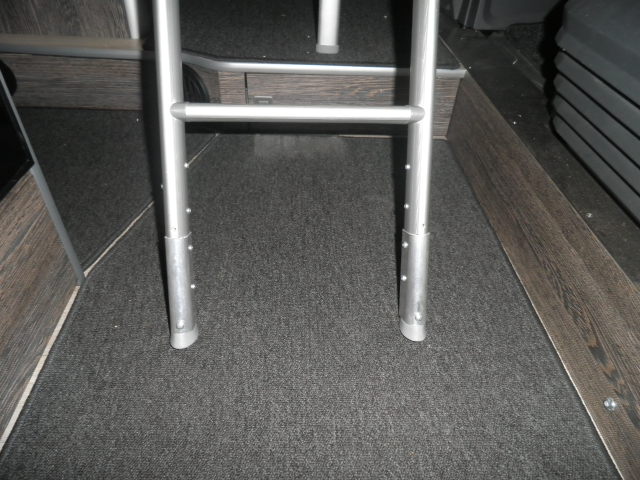

ich habe endlich die Leiter so verlängert, so daß der Tisch stehen bleiben kann.
Es sind immerhin 11 cm, es bleiben zum Tisch ca. 1 cm.

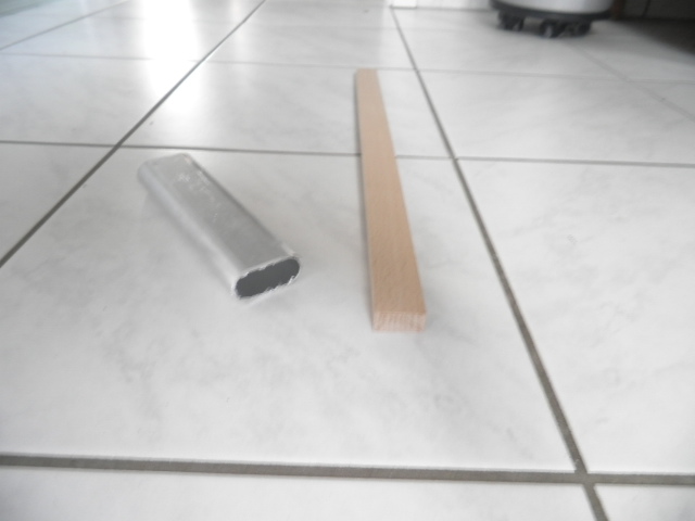

Ovales Aluprofil 50mm x 25mm, ca. 30 cm und Holzprofil Buche 30mm x 15mm, ca. 40 cm als Kern zum
Verstärken im Übergang.

Hallo Anne,
das ist richtig klasse geworden!

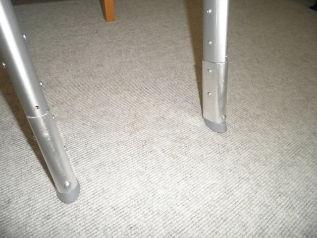

Um wieviel cm hast du eigentlich tatsächlich die Leiter verlängert? Ich reise immer noch mit meinem "Verlängerungsprovisorium" (ja, ja: die Provisorien
. Allerdings habe ich nur ca. 2,5 cm verlängert und habe mehr als 1 cm Platz zum Tisch.

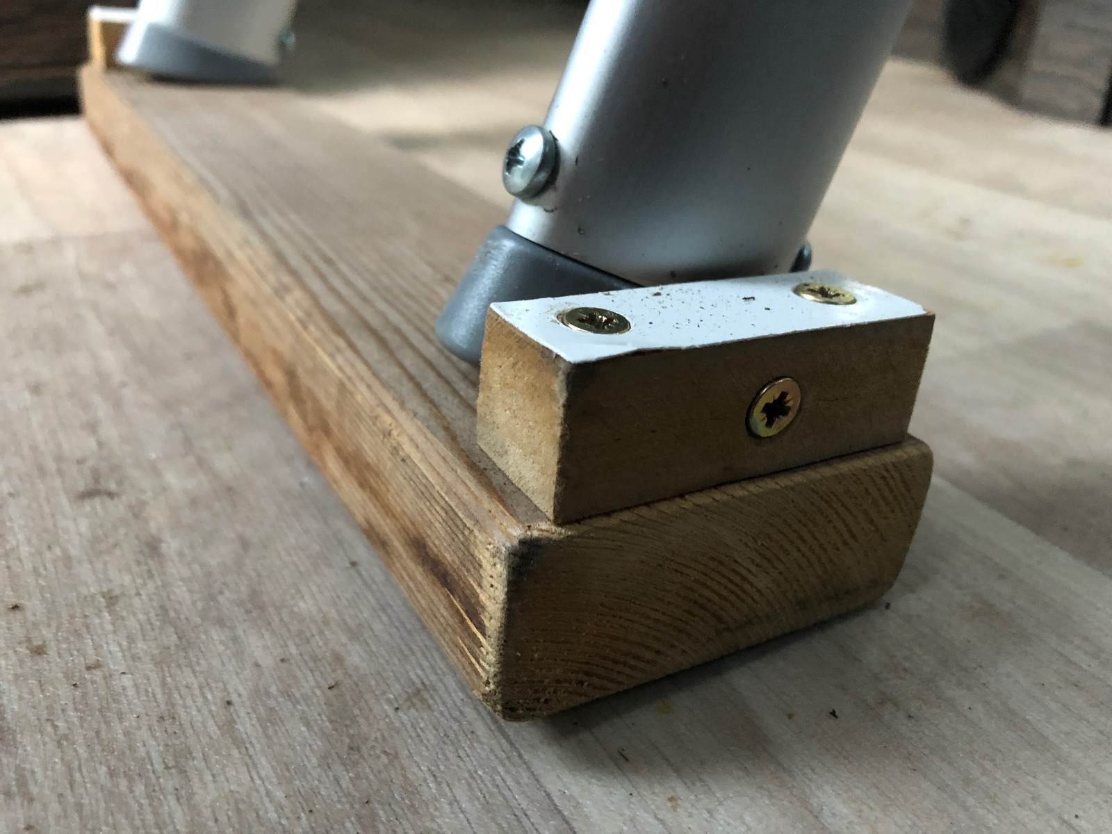

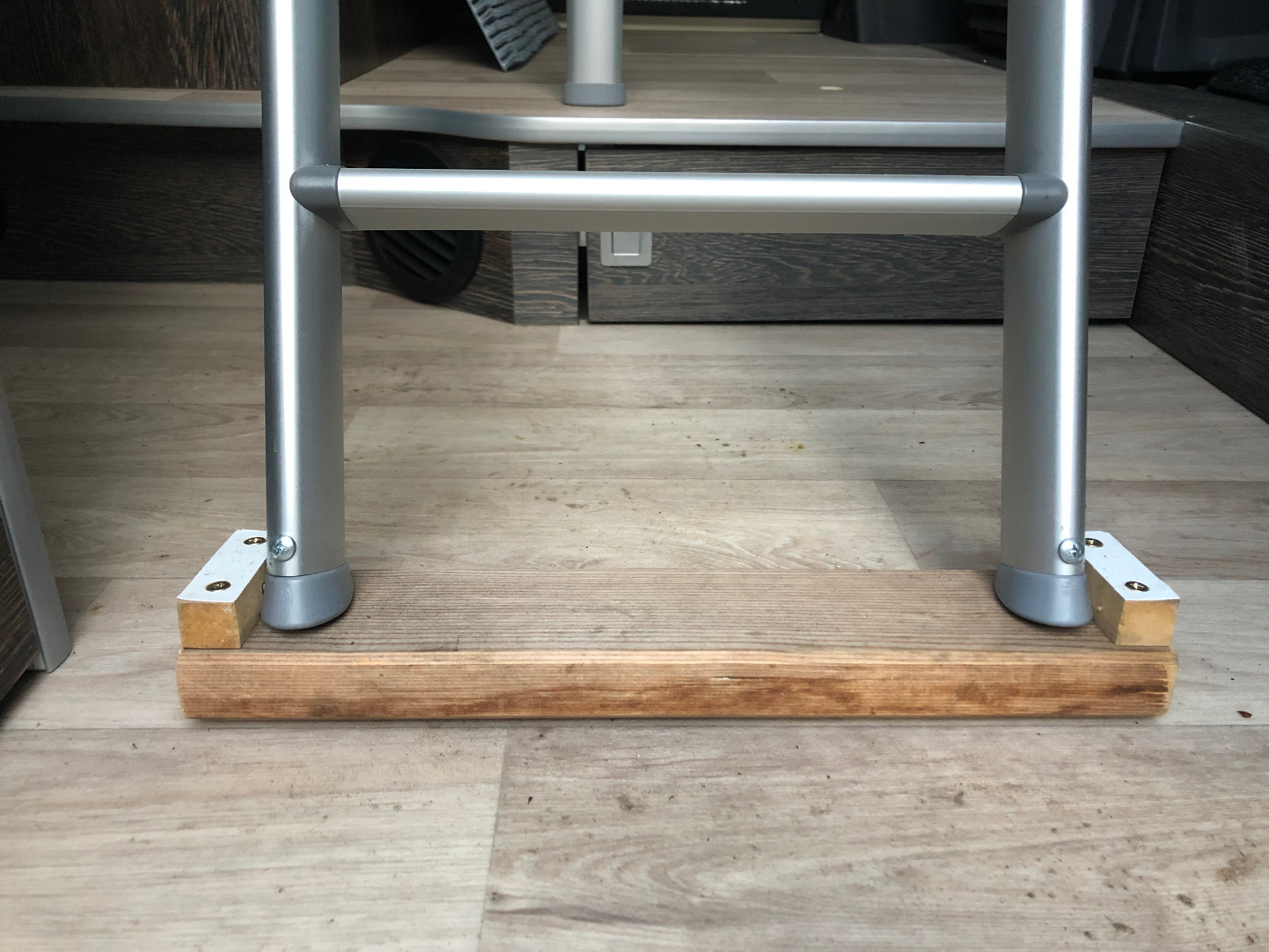

das ist ja komisch. Ich mußte um 11cm verlängern, um mit 1cm Abstand am Tisch vorbei zu kommen!
Ich hatte auch ein Provisorium ähnlich wie Du, nur das ein Holzklotz von ca. 12 cm darunter stand.

Schau mal, wo Deine Leiterfüße und wo meine Füße stehen.
Wenn Du mal im Auto bist, kannst Du mal die Tischlänge nachmessen?

Die Tischplatte ist inkl. Umleimer 92,2cm lang.

Ich gehe morgen mal messen, es gießt gerade in Strömen. Es wäre ja äußerst merkwürdig, wenn Tisch und Leiter
gleich lang wären und doch die Leiter unterschiedlich auf dem Boden auftrifft...

Hallo Wilfried,
mein Tisch ist auch genau 92,2 cm lang.
Wieso die Leiter mit 1 cm Abstand zum Tisch um 11 cm verlängert werden muss,
ist mir ein absolutes Rätsel...

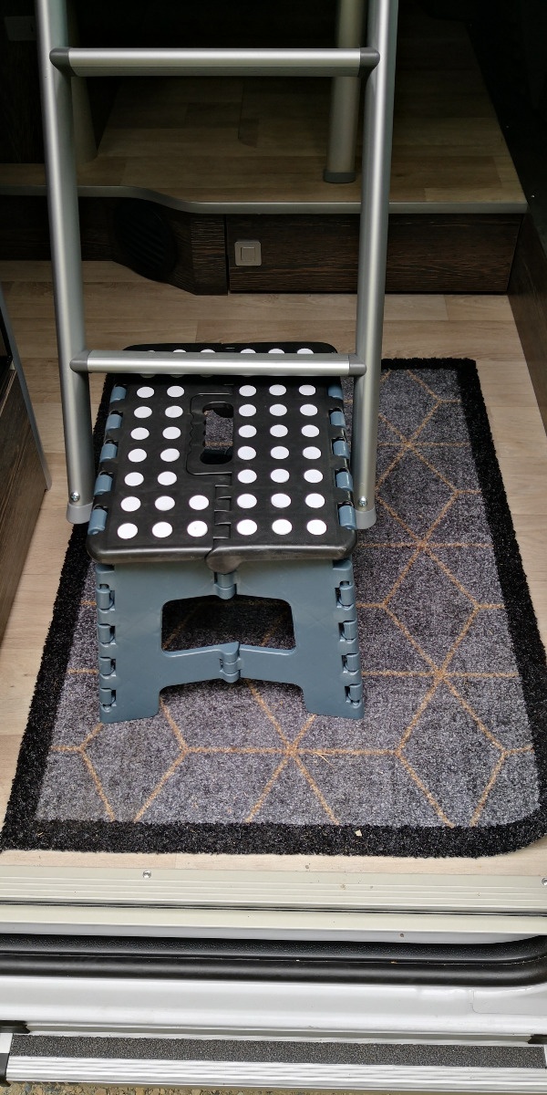

Das ist meine Leiterlösung. Das Höckerchen ist stabil und gibt's für kleines Geld im Baumarkt.
Bei Nichtbenutzung lässt es sich platzsparend zusammenlegen und verstauen.
Gruß Axel
