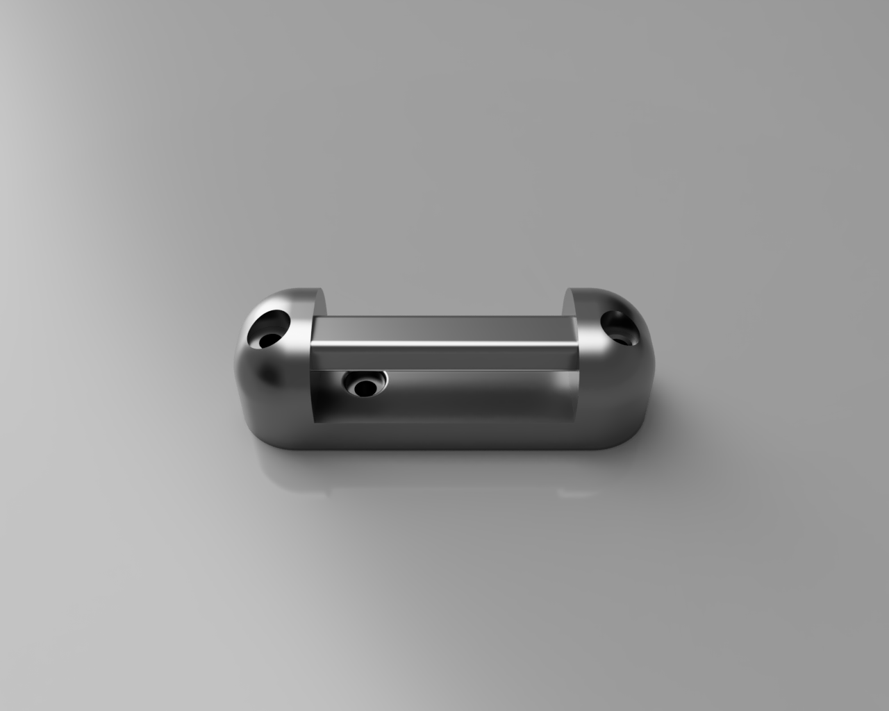

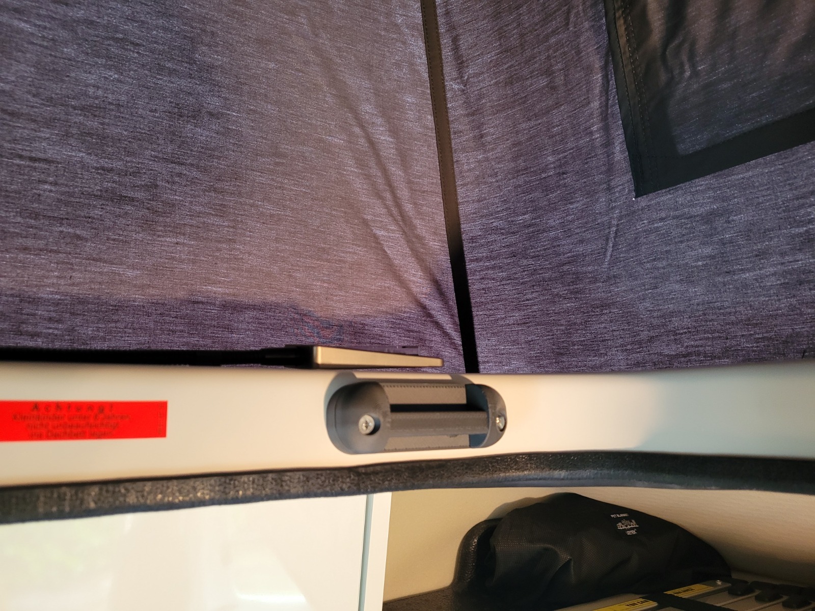

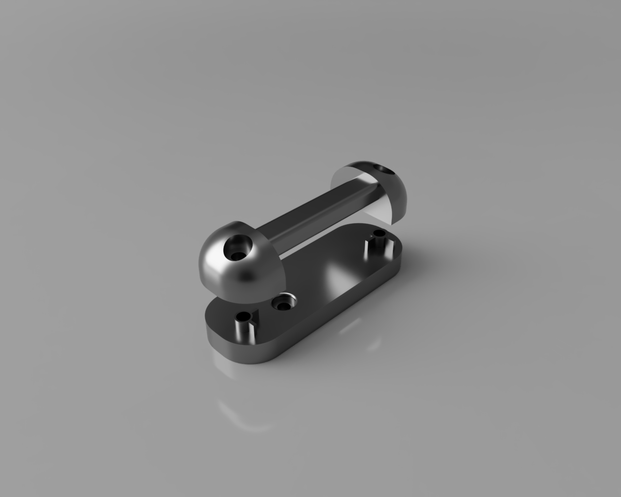

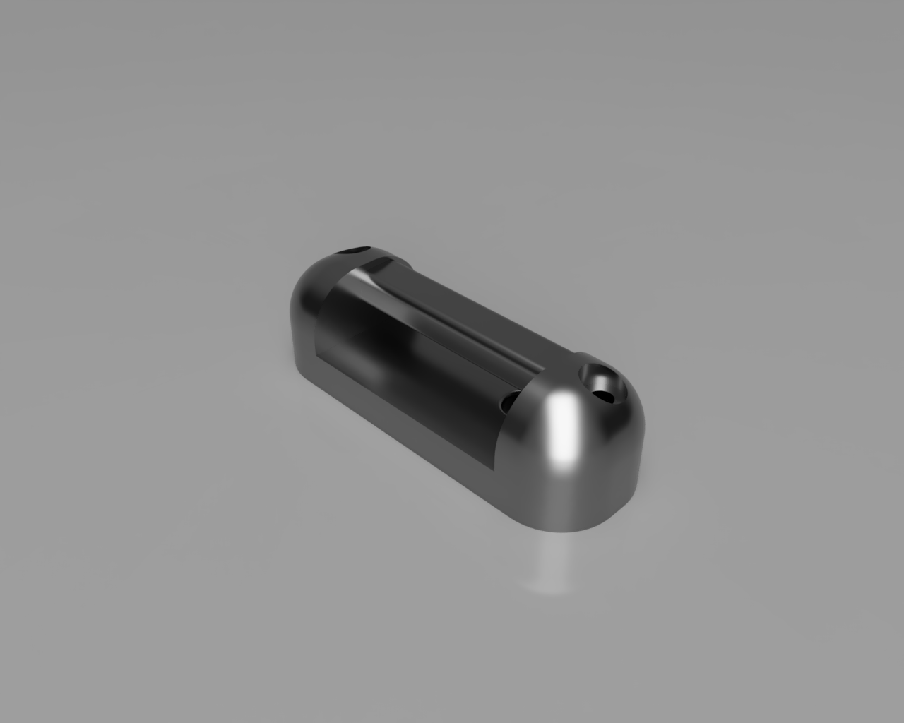

Nachdem wir uns auch die Brunner Lady Leiter gekauft haben, aber keine Beschädigungen am Fahrzeug haben wollten, habe ich selber im CAD einen neuen Halter konstruriert. Der passt mit den original Schrauben in die Original Löcher. Aber er ist breiter so das sowohl die Westfalia Leiter, als auch die viel bessere Brunner Leiter verwendet werden kann. Der Halter besteht aus 2 Teilen. Das Unterteil wird (auf der linke Seite vom Auto) mit der linken Schraube befestigt. Das die viel zu Lang ist spielt keine Rolle, den nach hinten ist genug Platz. Das Oberteil vom Halter wird dann mit der Rechten Original Schraube verschraubt. Eine 3 Bücherschraube sichert den verlängerten Teil rechts. Anbei ein Fotos von der IDEE aus dem heimischen 3D Drucker. Als Druckmaterial wurde ein Karbon Faser verstärktes Material verwendet, so dass auch die Stabiliät keine Probleme macht. Nur die Farbe des Originalteiles läßt sich aufgrund des Karbon Anteiles nicht realisieren.
Kersten

Wow. Sehr cool. Was hat der Druck denn gekostet? Klingt teuer.

Hallo Ychsel,
nachdem ich selber einen 3 D Drucker habe, ist es nicht so wild. Das Druckmaterial (Rechts und Links) und der Verschleiß an der Druckdüse (durch den hohen Carbon-Anteil) liegen bei rund 30.- €. Dazu kommt noch eine Buchschraube mit rund 1 Euro. Die Montageschrauben bleiben ja gleich.
Falls du auch die Halter möchtest schick mit eine PM, dann kann ich dir die drucken. Dauert aber ein paar Tage bis er fertig ist, da ich gerade noch an einer 12V Steckdose für das Aufstelldach teste.
Kersten
Kersten
