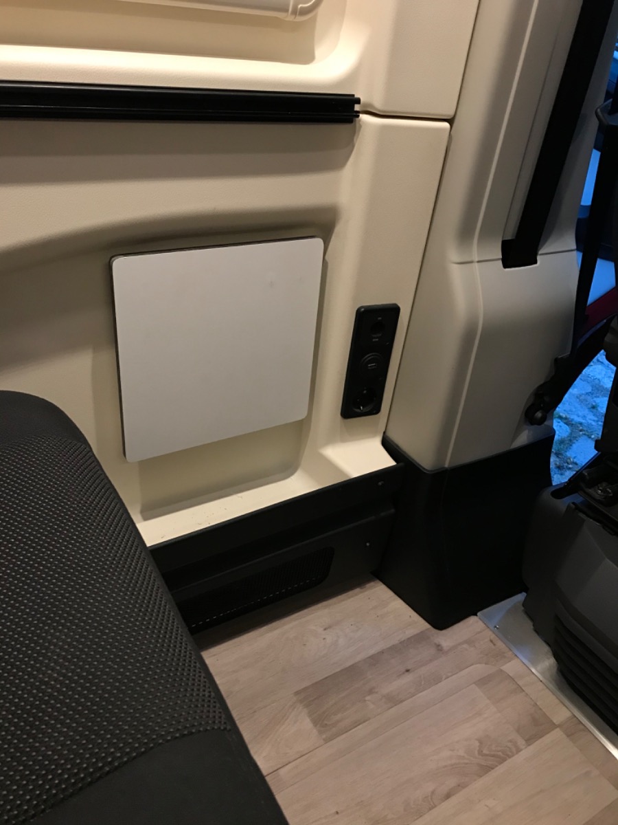

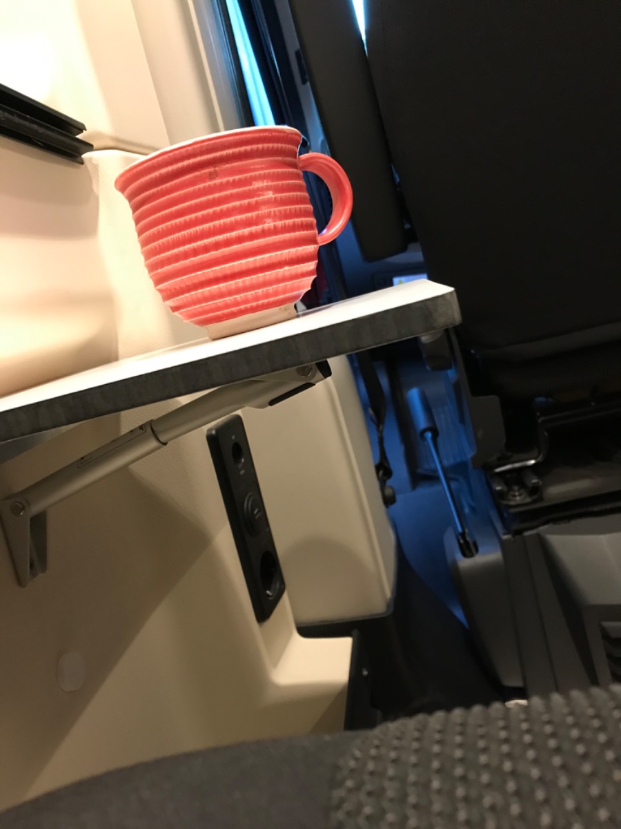

Der Titel „Columbus individualisieren“ klingt verlockend und ich schließe mich gerne an einige der kleinen Änderungen/Verbesserungen vorzustellen.
1. kleiner Tisch in der Dinette.
Mir fehlte die kleine Möglichkeit die Kaffeetasse abzustellen wenn ich auf der Rücksitzbank sitze und wenig Lust auf den großen Tisch habe. Ein Vorgängerfahrzeug, California Exclusive, hatte in diesem Bereich einen kleinen Klapptisch und ich habe diese Ideee auf den Columbus adaptiert. Der Tisch besteht aus einer HPL-Platte 25x25cm, ist mit Standardscharnieren versehen und wird mit der Roca-Rakego Stütze bedient. Das ist das gleiche Produkt wie an der Arbeitsplattenverlängerung bei den 601/641-Modellen.

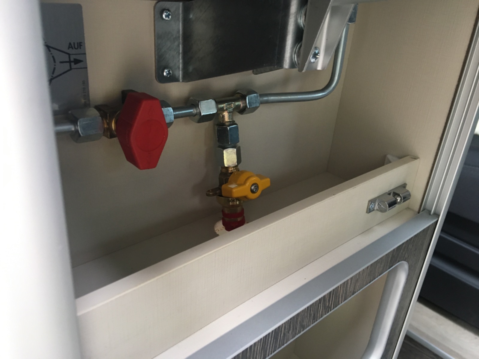

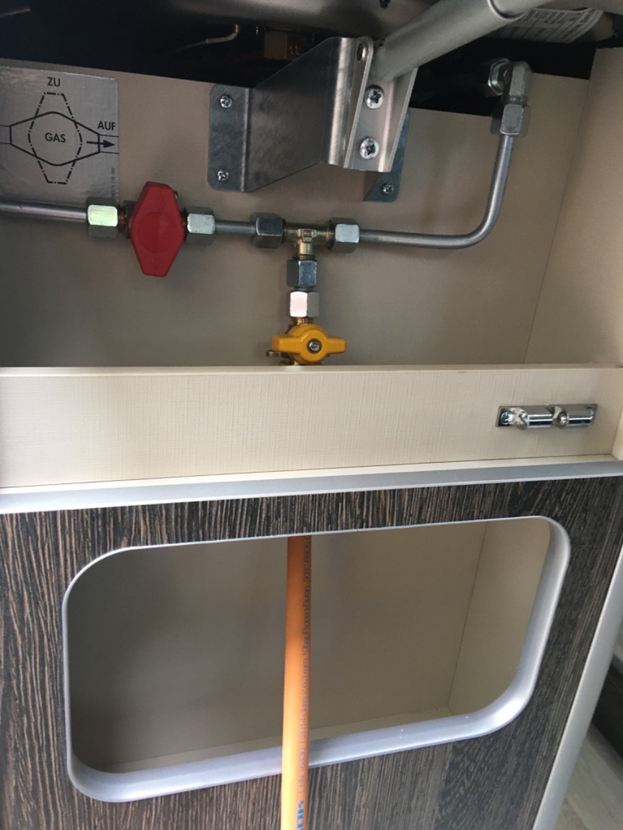

2. Zusätzlicher Gasanschluss
Irgendwie fehlte mir dann doch der Mut das Blech zu durchbohren und eine richtige Gasaussensteckdose zu installieren. Hier habe ich eine einfache Lösung gesucht, die vorhandene Gasinstallation mit möglichst wenig Aufwand zu erweitern. Bei dem 601 ist das Absperrventil unter der Arbeitsplattenverlängerung und die Möglichkeit dort ein T-Stück mit einer Sicherheitsschlauchkupplung zu installieren, vorhanden. Die Kupplung erfolgt problemlos von der Unterseite mit einem 5m Schlauch zum Außengrill. Das Manko ist das die Schiebetür offen bleibt. Im Gegensatz zu einigen anderen Forumfreunden habe ich auf eine große Gasflasche (11kg) umgestellt. Diese passt in den Gaskasten ab Modelljahr 2017. Hinweis dazu, die Freigabe Westfalia sagt da etwas anderes, max. 5. kG

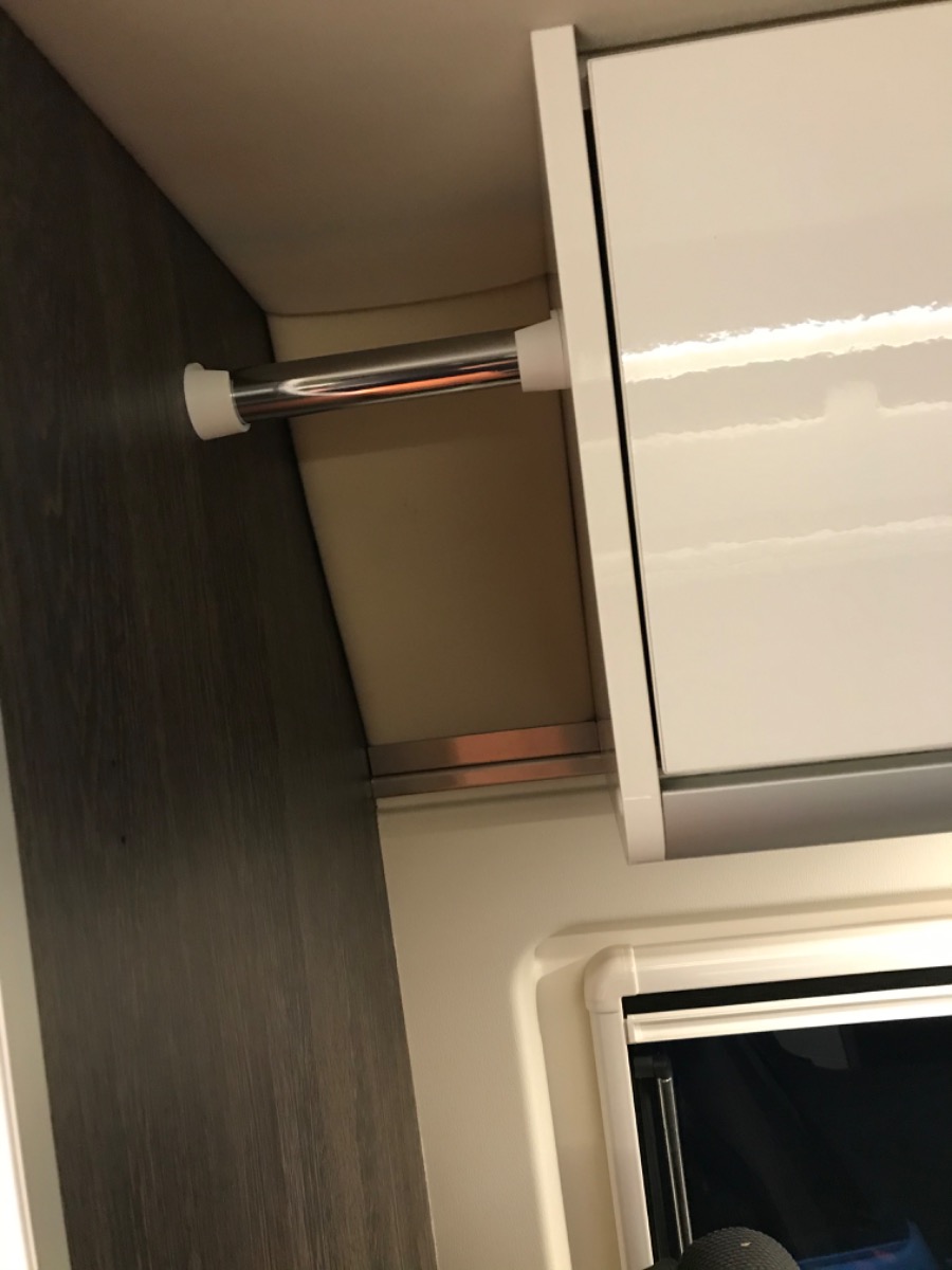

3. Kleiderstange zwischen Bad und Oberschrank vorn
Hinten ist sie vorhanden die Kleiderstange, macht aber im Bereich des Bett für mich wenig Sinn. Im vorderen Bereich hat Westfalia diesen Platz für die Installation eines Fernseher freigehalten. Die Kleiderstange vorn habe ich mit einem Produkt aus dem Baumarkt ergänzt, das in Form und Ausführung der hinteren Kleiderstange ähnlich sieht. Die Kleiderstange vorn ist immer in Nutzung, außer auf dem Bild.

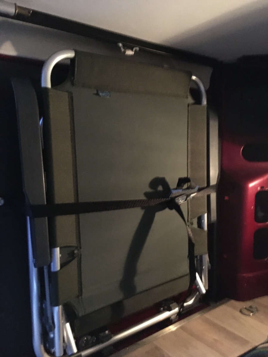

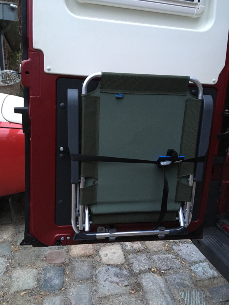

5. Befestigung Campingstühle
Hatte ich schon in einem anderen Thread vorgestellt, wärme ich aber gerne nochmal auf weil ich mich selbst immer wieder darüber freue. Vorbild war hier der T5 California mit wirklich innovativer Unterbringung von Campingtisch und Stühlen. Die Stühle (Bo-Camp/Obelink) passen von der Höhe genau unter das Bett. Die Befestigung der Stühle erfolgt an den Hecktüren mit Haltern für Gartengeräte. (Je 3 Stück) Zusätzlich erfolgt die Sicherung mit einem Spanngurt.

Guten Morgen aus Hamburg. Den Gasanschluss finde ich genau richtig. Wo hast du die Teile her? Welchen Durchmesser hat das T Stück? Schönen Restsonntag

Finde den Tisch klasse. Woran ist der fest ? Sicher nicht nur am Plastik, oder?
Ich hatte schon überlegt, einen kleinen Tisch für die vorhandene Schiene zu bauen, aber nachdem ich gehört habe, was die kostet, habe ich davon Abstand genommen.,.

Hallo Uli,
das T-Stück mit der Kupplung gibt es von GOK, Kupplungsventil Abzweig, z.B. Camping Wagner Art. Nr 72347. Rohrdurchmesser 8mm. Die Herausforderung ist das Rohr in den beengten Verhältnissen zu schneiden. Der kleinste Rohrschneider ist hier von großem Vorteil.
Grüße aus Berlin

Hallo Mike,
oben an den Scharnieren ist der Tisch an der Plastikverkleidung mit Gegenplatten montiert. An der Stelle reicht die Stabiliät aufgrund der Rundung der Verkleidung. Die Stütze unten benötigt eine Stabilisierung, bei mir in relativ einfacher Form mit geklebten Styrodur Paßstück zwischen Verkleidung und Karosseriewand. bzw. Isolierung. Der Tisch ist bei mir nur für Leichtgewichte wie Kaffeetasse oder Buch vorgesehen. Ich wollte erst eine zusätzliche Stützstrebe einbauen, aber für die Demontage der Seitenwand muss die Sitzbank ausgebaut werden, da war ich dann doch zu faul. Vielleicht hole ich es noch nach. Bei Roca Rakego gibt es auch vernünftige Scharniere die den Einbau einfacher gestalten. Die hatte ich mit mit bestellt aber dann nicht verwendet. Damit kragte mir der Tisch 10mm zu weit aus, aber das ist halt persönlicher Spleen. Deine Beiträge zum Thema Individualisierung aus dem Forum finde ich gut und speziell bei dem Thema defekte Bankentriegelung habe ich davon bestens profitiert. Erst habe ich nur die eine Entriegelung modifiziert, mit dem Ergebnis das ein halbes Jahr später die zweite Verriegelung auseinander gefallen ist. Das fällt unter Lerneffekt.
Grüße aus Berlin

Klasse danke. Und den GasSchlauch kann ich dann direkt dort anschließen?

Hallo Uli,
lässt sich direkt anschließen, der Gasschlauch muss auf der Seite über einen STN (Stecknippel) verfügen. Ich verwende einen 5m Schlauch, habe dann mit dem Grill eine größere Flexibilität. Gibt noch einen rechtlichen Hinweis dazu. Ab 1,5m Schlauchlänge ist der Einsatz einer Schlauchbruchsicherung vorgeschrieben. Ich habe keine.
Grüße aus Berlin

Hallo Daniel, alles wirklich tolle und leicht umsetzbare Ideen - das mit dem Gasanschluss sehe ich als einzigen Punkt etwas kritisch...aber das ist jedermanns eigene Verantwortung und Freiheit in der Ausführung. Weiter so!!! Gruß Lothar
