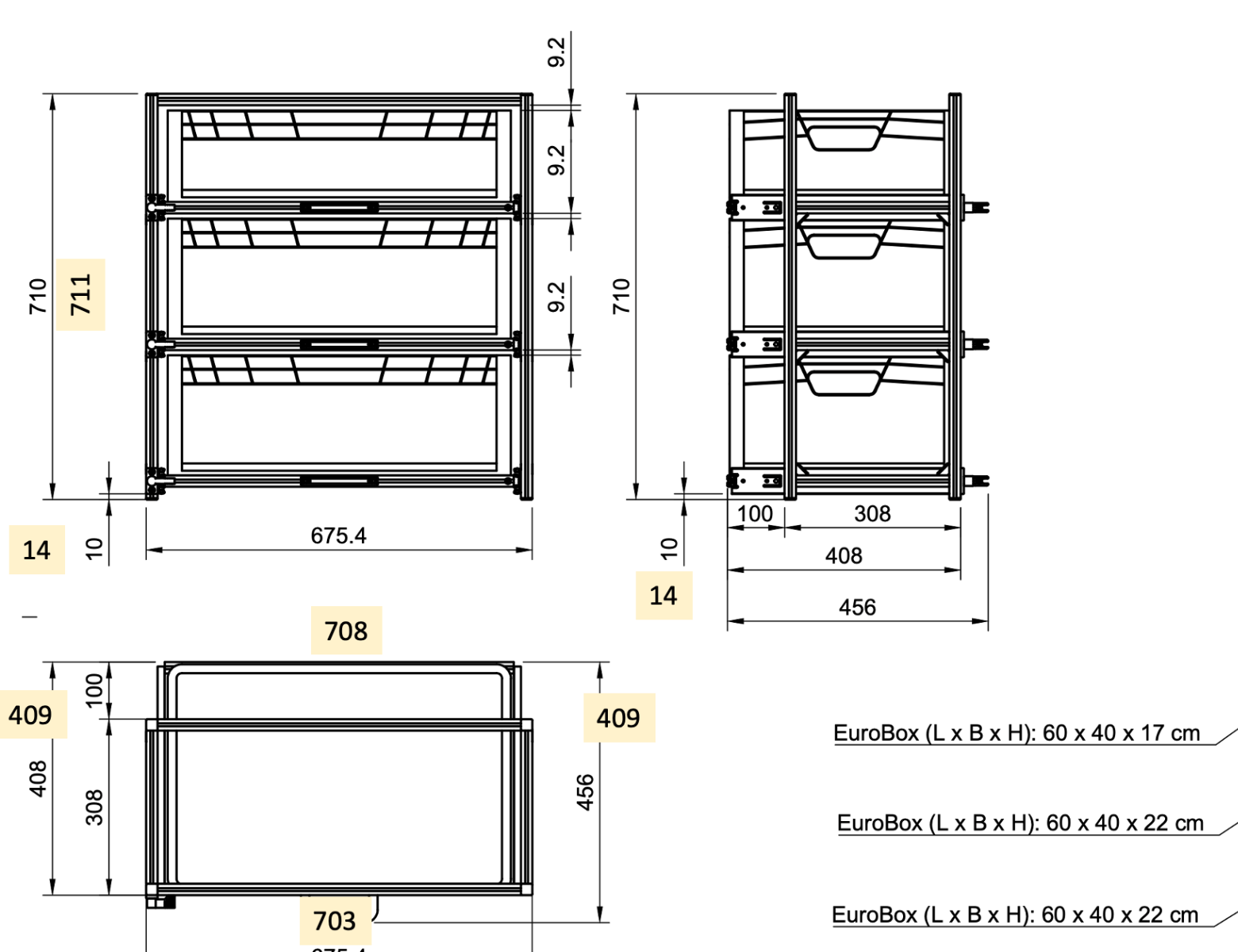

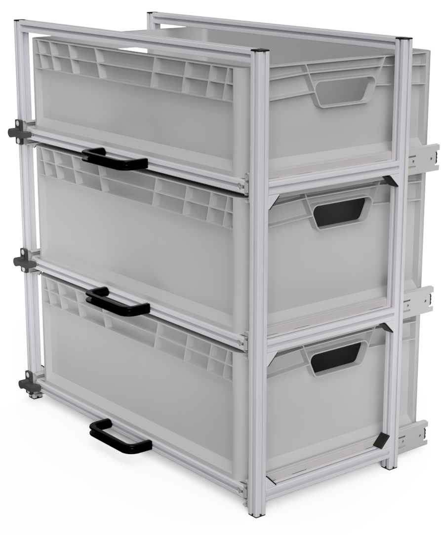

Hallo Hausi2
das Regal wurde von der Fa SysRag bezogen. Das lief alles via eMail und hat sehr gut geklappt. Anbei schicke ich Dir die Maße, ok?

Posted 26 Sep. 2024 11:35 #42

Klasse! Vielen Dank!

Kannst Du mir noch den ungefähren Preis sagen. Vielen Dank.

ja...das ist jetzt wieder nicht so lustig...ca 750.-€
