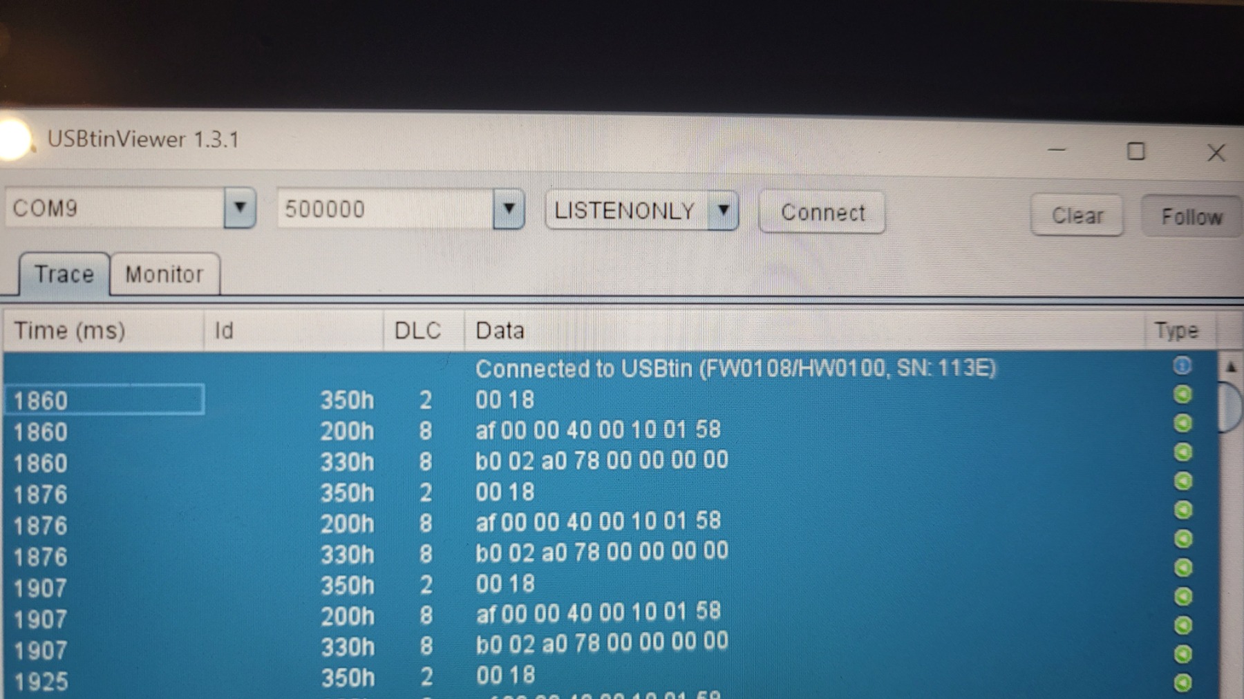

Als erstes musst du die bereits erwähnte Software installieren und dann den Sniffer an Steuergerät und am Laptop anschliessen. Im Programm stellst du mal auf 500kbps und startest das Mithören. Das Steuergerät und das Bedienteil sollten alle 15 ms Daten austauschen. Diese sollten am Bildschirm angezeigt werden. Falls dies nicht der Fall ist, müsstest du mal mit anderen Geschwindigkeiten probieren (immer erst das Mithören abstellen, die Geschwindigkeit anpassen, und dann wieder einschalten).
Wenn es funktioniert, so stoppe bitte das Mithören, lösche die Anzeige dann starte das Mithören erneut und gehe am Bedienteil ins Menü, wo man den Boiler ein- und ausschaltet. Da stoppst du das Mithören wieder und kopierst die Anzeige (mittels scrollen bitte alles auswählen) in eine Text-Datei und schickst mir diese - in der Firmware stimmt da drum etwas nicht. So könnte ich das evtl. lösen.

Ich habe die Datei erstellt und hoffe du wirst daraus schlau.
Ich habe zwei Reiter erstellt. Einmal die gewünschte Einstellung zum Boiler und einmal andere Einstellungen im Heizungsmenu, wie die Änderung der Temperatur.

Vielen Dank. Den Fehler in der Firmware habe ich schon gefunden. Ich werde dann eine angepasste Firmware erstellen.
Funktioniert deine Abfrage mit 500 kbps? Falls die Geschwindigkeit anders ist, Müsste dies in der Firmware eingetragen werden. Falls sie 500 kbps ist, muss etwas an deiner Hardwarekombination nicht stimmen. Oder die Firmwareübertragung funktioniert nicht korrekt. Es liegt damit aber sicher nicht am Zentralsteuergerät.

Das klingt super! Ich habe auf 500000 (500kbps) gestellt und darüber sofort etwas empfangen und daher nicht weiter probiert.
