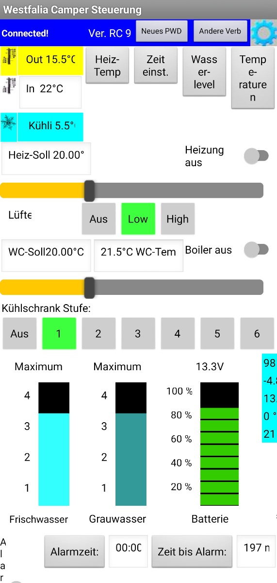

IT WORKS LIKE A CHARM!
Alles funktioniert hervorragend! Es ist einfach großartig und ich bin dir sehr dankbar. Ich habe es auf mein altes Handy gepackt, was im Camper liegt und darauf kann ich nun jederzeit zugreifen. Genial!
Das einzige was ich bislang bemerkt habe ist, das der Boiler in seltenen Fällen nicht angehen wollte. Die App hat den Befehl gesendet und es wurde alles ausgeführt, aber es wurde wohl nicht richtig ausgeführt und ON ausgewählt. Das passiert auch nur selten und ich habe noch keine Anhaltspunkte woran das liegt. Vermutlich wenn ich auf das Symbol drauf drücke und die App noch nicht alles initial geladen hatte.
Ich gebe da nochmal Rückmeldung, wenn ich ein Muster erkannt und das getestet habe. Aber das ist kein großes Problem. Heizung an und Lüfter auf aus, bewirkt fast das gleiche, sollte es mal nicht sofort gehen.
Anbei auch das gewünschte Bild

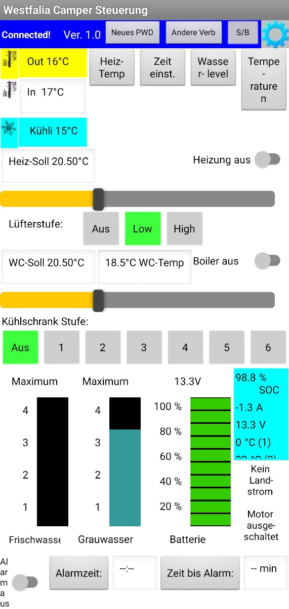

Ich habe über Mittag den Firmware-Programmcode überprüft und festgestellt, dass der gewünschte Boilerzustand von der Firmware nicht eingelesen wurde und einfach der letzte gewünschte Zustand (Heizung, Alarm, Kühlschrank etc.) übergeben wurde. Das funktioniert natürlich nicht immer. In der angehängten Firmwareversion 1.01 ist dies angepasst. Kannst du dies bitte überprüfen:
Was mir bei deinen Screenshots noch auffällt: eine deiner Batterien zeigt immer 0°C an. Hast du 2 Batterien? Falls nein, stimmt etwas an der App-Anzeige nicht. Falls ja müsstest du die Batterie prüfen lassen, weil das BMS so nicht korrekt funktionieren kann (Schutz vor niederen Temperaturen, korrektes laden). Was zeigt denn die Bulltron-App an?

Ich habe nur eine Batterie. Die Anzeige ist für mich ausreichend. Die Temperatur der Batterie wird bei mir unter 2. angezeigt. Wenn ich es genauer will, gehe ich in die bulltron App. Da sehe ich keine Probleme.
