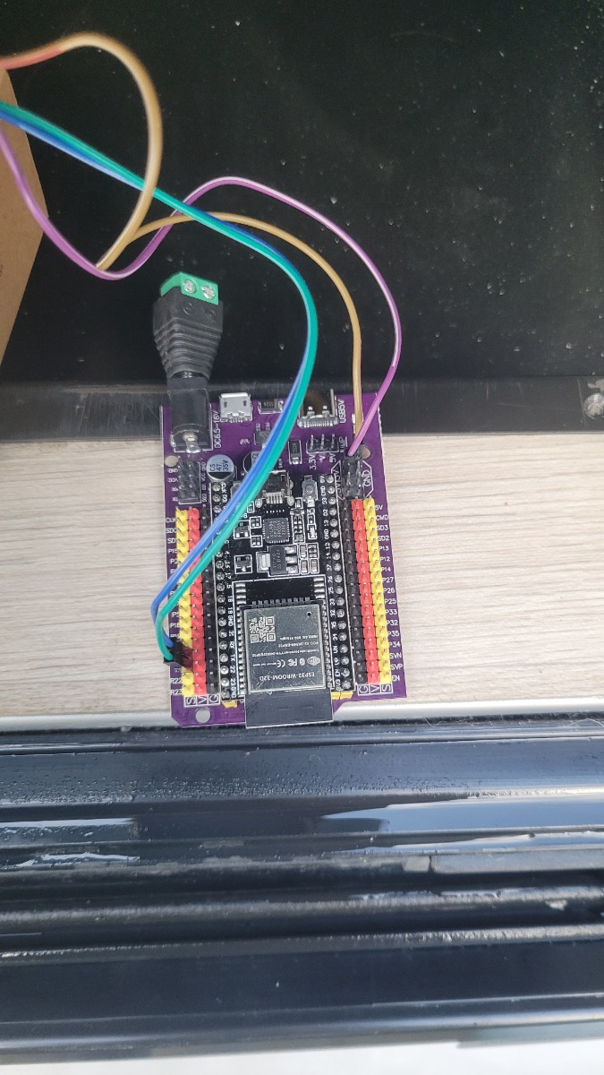

Ich glaube ich komme nicht drum rum es ans Bordnetz anzuschließen. Es wäre jetzt auch mein nächster Schritt und bestärkt mich darin.
Nur FYI und ggf. für andere: Ich habe da noch einen Schaltkreis, an den ich mich anklemmen kann. Den bereits vorhandenen Garagentoröffner (ohne sim) den ich an den Heizungsanschluss gesteckt habe. ( www.westfalia-fan.de/forum/columbus/1032...lfunk?start=30#12708 )
Da würde ich einfach den Strom hernehmen.
Blau und grün sind korrekt angeschlossen und ich bin für jeden Check und Hinweis dankbar. Hier müsste man es besser sehen können:
Danke dir!

Ich sehe keinen Fehler am Anschluss. Was man noch prüfen kann, wenn das gemeinsame Erden (bzw. Strom von der Camperbatterie nehmen) nicht funktioniert:
- Gibt es eine Verbindung zwischen den Anschlüssen bei allen Kabeln vom Waveshare zum ESP32 und vom Waveshare zur Zentralsteuerung (Ohmmeter), oder ist ein Kabel/Steckschuh nicht in Ordnung (bitte auch die Steckschuhe prüfen) - bei mir war eine Zeit lang ein Steckschuh nicht in Ordnung, was zu Ausfällen geführt hat
- Gibt es eine Verbindung zwischen den Steckschuhanschlüssen und den Schraubanschlüssen am Waveshare selber oder ist da etwas unterbrochen
- Gibt es einen Kurzschluss zwischen den beiden Schraubanschlüssen am Waveshare (scheint hier eher nicht der Fall zu sein)
- Funktioniert es, wenn man die beiden Kabel vom Waveshare zur Zentralsteuereinheit verdrillt (die Spezifikationen verlangen verdrillte Kabel, wenn Westfalia den Bus aber sauber gebaut hat, sollte dies auf dieser kurzen Distanz nicht nötig sein)

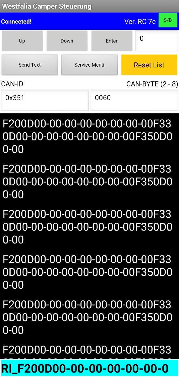

- Was zeigt es an, wenn du in der App "S/B" drückst und dann "Reset List" (allenfalls musst du noch die Erlaubnis zum schreiben in den Telefonspeicher geben und dann die App beenden und den ESP32 kurz vom Strom nehmen, damit es halt erst nach dem zweiten Start geht) - der ESP32 macht hier 650 Abfragen vom Bus und zeigt diese an

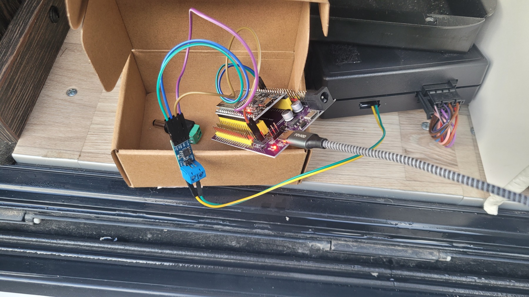

Ich habe alles ausprobiert und leider bislang keinen Erfolg gehabt:
- an 12v vom Camper angeschlossen
- Leitungen mit Multimeter geprüft
- Kabel verdrillt
- Esp32 Board getauscht (könnte ja defekt sein)
- Reset list in der App entsprechend Anleitung gedrückt
Vielleicht fällt dir noch was ein?
Zusatz:
Auf dem Bord befindet sich so ein 3,3v / 5v jump Bereich (oben rechts unter dem usb-c lader). Muss man da was beachten? Standardmäßig ist der jumper auf 3,3v gesetzt, bei dir war er aber nicht drauf. Habs mal mit dem jumper probiert, aber ohne Erfolg.
Ich werde nochmal ein waveshare besorgen, vielleicht ist ja meins defekt. Ist ja merkwürdig, dass ich nicht auf das Steuergerät zugreifen kann...

Die Nuller bei der CAN-BUS-Abfrage bedeuten tatsächlich, dass der Waveshare nichts bekommt. Hast du ihn bei Waveshare besorgt?
Allenfalls gäbe es noch den da:
Alternatives CAN-Bus-Modul
...hier muss nur der Jumper entfernt werden und kein Widerstand zerstört werden.
Der Jumper auf dem Berakout-Board ist übrigens, um die Spannung einzustellen, welche in die Nähe der GPIO's geführt wird.
