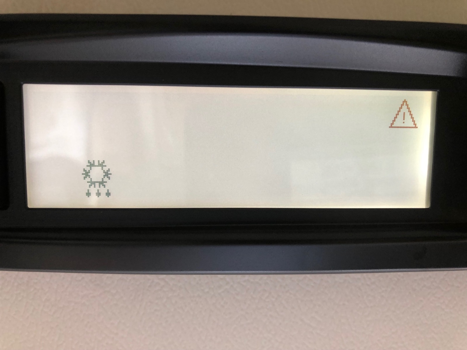

Besten Dank für den Tip!!! Falls das im Handbuch steht habe ich das überlesen. Fehlermeldung ist das Kühlschranksymbol mit 3 9-Pixel-Ikonen drunter. Sollen die den Sensor symbolisieren. Und muss der Kühlschrank raus, um den Sensor zu ersetzen. Habe gesehen dass das Kabel des Sensors durch eine runde Öffnung in der Rückwand des Kühlis verläuft.

Ja genau, diese Warnung habe ich auch. Gemäss Handbuch bedeutet es, dass der Kühlschrank über 20° Innentemperatur hat und am Abtauen ist.
Da mein Kühlschrank trotzdem funktioniert (aber auf Stufe 1 wie wahnsinnig kühlt), habe ich in den Ferien noch nichts unternommen.
Aber mal eine Anfrage beim Händler platziert. Dieser will bei Westfalia nachfragen.
Persönlich gehe ich ebenfall davon aus, dass der Sensor ersetzt werden muss.

Da bin ich mal ja froh, dass dieses Phänomen bei noch wem auftaucht. Bislang habe ich nur gelesen dass die Kühlis nicht genug kühlen. Im Servicemenü wird meine Kühli-Innentemperatur mit 25°C angegeben, real sind es 2-3°C, im Tiefkühlfach <-10°C. Um den Sensor zu ersetzen muss wohl der ganze Kühlschrank raus. Vor unserem Urlaub ab Freitag wird das wohl nix mehr mit Reparatur. Denke ich schalte den Kühlt dann nachts aus, wenn die Aussentemperatur nicht zu hoch ist...
