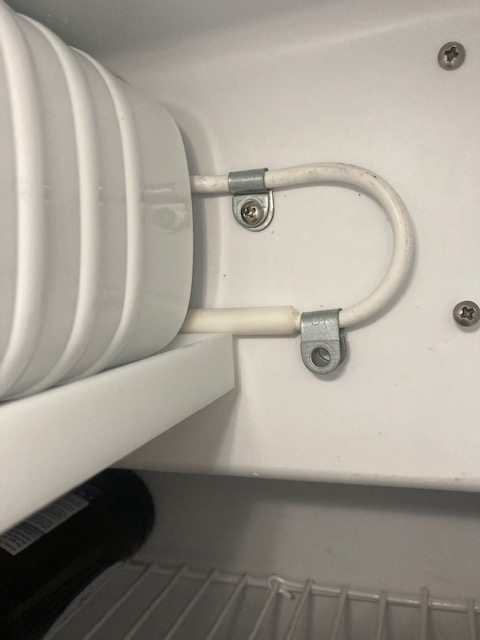

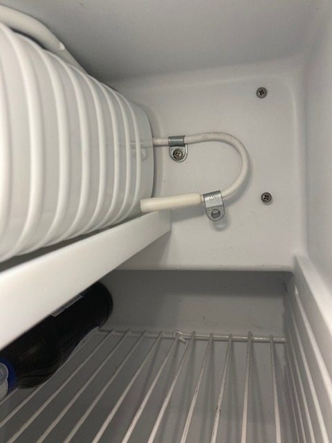

SAmundsen schrieb: Hallo Wilfried,
wie kann ich mir das vorstellen: "den Fühler näher an das Gefrierfach herangelegt"?
Gruß Uli
Hallo Uli,
hier habe ich dir 2 Möglichkeiten fotografiert. Beide funktionieren besser als der Originalzustand. Ich mußte sogar einmal auf Stufe 2 schalten...aber wirklich nur 1x bei 35 Grad Außentemperatur ;-)
Dadurch dass der Fühler näher am Gefrierfach liegt, wo es schneller kälter wird, "glaubt" der Regler, die Kühltemperatur im gesamten Kühlschrank sei erreicht und schaltet den Komperssor früher ab. So wird der gesamte Kühlraum nicht so weit heruntergekühlt. Ich habe oft vernüftige 5-6 Grad im Kühlraum. Zuerst hatte ich die Sorge, dass der Komperssor ggf. dadurch öfters takten (anspringen) würde. Das hat sich aber in der Praxis so nicht gezeigt... .
Gruß von Wilfried
