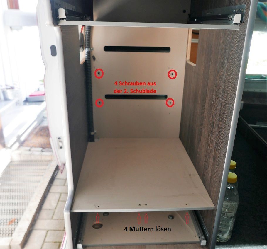

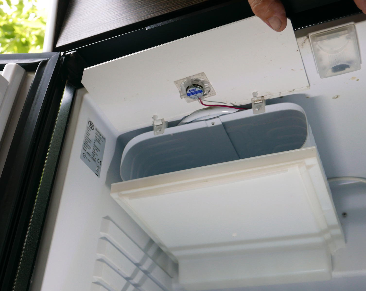

Nach einigen Überlegungen habe ich mich der Theorie angeschlossen, dass eine Luftumwälzung für den ganzen Kühlraum wünschenswert ist (unser Kühlschrank zu Hause in der Küche hat auch so eine Umwälzvorrichtung). Ich habe also in die vordere Klappe der "Gefrierfachs" ein 40 mm Loch gebohrt und einen kleinen 12V 0,5W Lüfter (aus dem PC-Berich) von hinten eingeklebt.Für den elektrischen Anschluss ist es besser, den Kühlschrank komplett auszubauen. Das ist nicht wirklich schwierig. Durch die Abdeckungen rechts und links am Küchenblock kann man türseitig hineingreifen und den Sammelstecker abziehen.
Dann muss man (unter der Spüle) die mittlere Schublade herausnehmen, weil der Kühlschrank von hinten mit 4 Schrauben befestigt ist. Eine davon ist als Senkkopf ausgeführt und ist hinter dem Schiebemechanismus der Schublade. Der muss also auch ausgebaut werden.

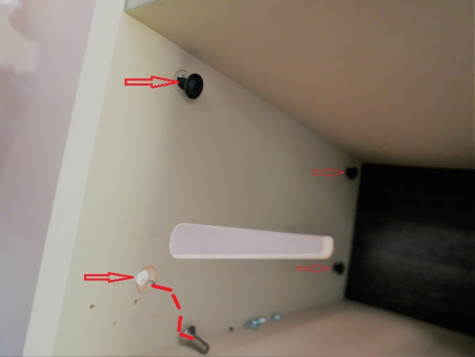

Auf der Vorderseite gibt es 4 kleine Muttern, die eine Anschlagschiene halten
... die muss vor dem Ausbau abmontiert werden.

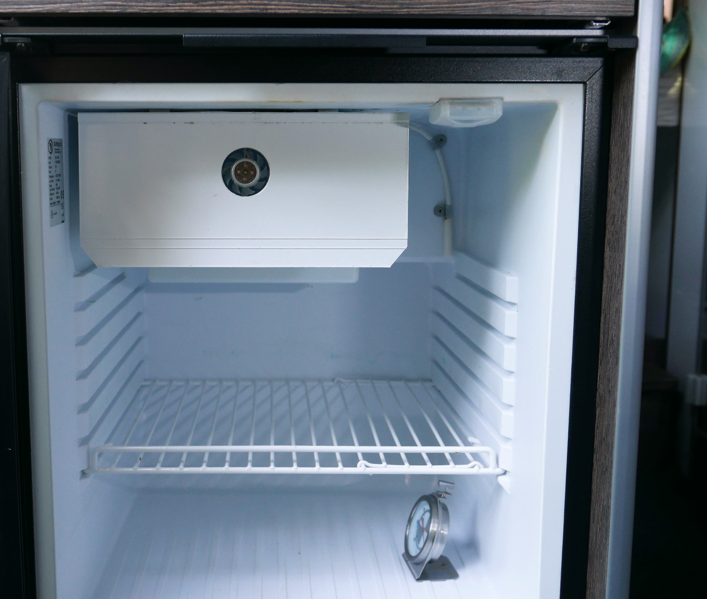

Da ist also der Lüfter in der Klappe
von außen zu sehen
und hier von innen.
Das dünne Zwilligskabel (aus dem Fahrradlichtbereich) habe ich über dem Gefrierfach nach hinten verlegt, wo es gemeinsam mit den Kälteschlangen und dem Kabel des Temperatursensors den Kühlraum verläßt. Abgedichtet ist das alles nur mit etwas lieblos verschnmiertem Kitt, - kein Problem also, ein dünnes Kabel mit durchzuführen.

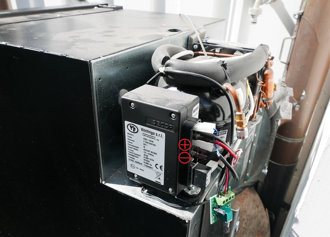

Die Stromquelle sind die Anschlüsse, die den "normalen" Lüfter versorgen, der den Wärmetauscher abkühlt. Das heißt: mein Innenlüfter läuft auch nur, wenn gerade gekühlt wird.
