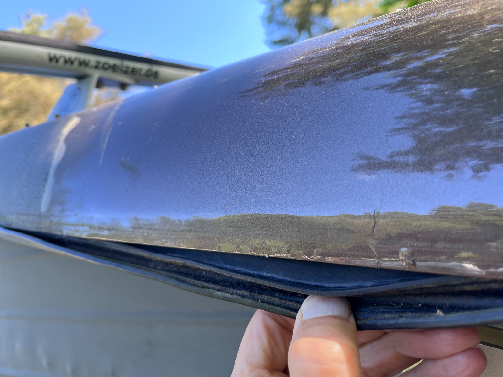

Hallo, wenn der Riss bis unter die Schiene geht muss sie raus .
Ansonsten kann Wasser unter der Schiene in den Riss eindringen und der Schaden wird immer größer.
Grüße hofi13
Grüße hofi13
von hofi13

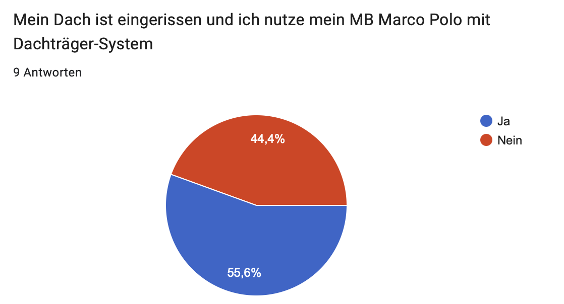

wie gewünscht hier mal ein Zwischenstand der Umfrage
Mit Dachträgersystem?
ja: 55,6 % (5)
nein: 44,4 % (4)
Insgesamt 9 Antworten.
Ist zwar nicht repräsentativ, aber, ich denke die These, dass das Dachträgersystem eine ausschlaggebende Ursache ist, ist nicht wahrscheinlich.
ja: 55,6 % (5)
nein: 44,4 % (4)
von ulfs.westfalia

Ich glaube auch nicht, dass ein Dachträgersystem eine Rolle spielt. Es sind vielmehr die Änderungen der Steifigkeit im Längsverlauf des Aufstelldachs sowie die nach hinten zunehmenden Spannungen (über den Hebel) am Seitenprofil des Dachs. Die Dachträgerschienen als solches machen das Dach eben nicht steif genug; dies führt zu einer Durchbiegung, die sich in Form erhöhter (zu hoher) Spannungen im hinteren Bereich der Seitenwand (mit nachfolgenden Riss) äußert. Es deutet sich auch im Mercedes WIS zum Thema Dachreparatur an, dass Mercedes sehr wohl weiss, dass die Dachkonstruktion zu schwach ist.
Andy
Andy
von AndyMP

Leider war auch die 2. Reparatur nicht von langer Dauer. Wir haben zwar von innen und außen über die Länge vertärkt, bis zum unteren Gelenk, weil dort kommt man von innen ja nicht mehr richtig ran.
Nach nur 1x Aufstellen deuten sich schon wieder 2 Risse weniger Zentimeter neben der Verstärkung. Die Kraft scheint sich also nicht wie erhofft weiter zu verteilen, sondern sich eher zuzuspitzen.
Nun bin ich vollkommen ratlos, was man jetzt noch machen kann, Austausch des Daches hilft nicht, GFK Repara tur hält nicht?
Frage:
Hat hier jemand eine Reparatur durchgeführt, die wirklich nachhaltig gehalten hat? Wenn ja, wie?
Frage:
von ulfs.westfalia
