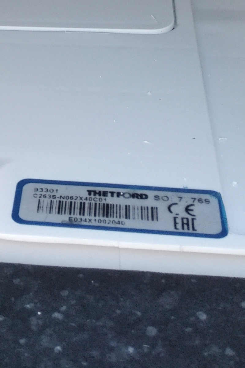

Hallo Freunde,
ich komme immer wieder mit diesem Thema an, weil ich immer noch diese blöde ToniToi habe. Von Thetford selbst gibt es ja nun die Nachrüstkits SK 220 und SK 260, um aus der Chemietoilette eine Trenntoilette zu machen. Die passen aber nicht in die 2019er Amundsen 540 Toilette, die irgendwie eine 250 ist, oder? Bin da nicht ganz sicher und das Schild bei mir ist inzwischen abgeribbelt. Ersatzkassetten und Klobrillen waren jedenfalls für die 260.

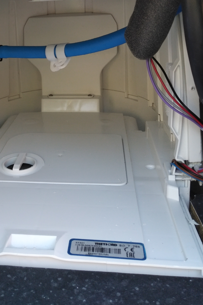

Hallo, ich habe mal unsere Ausbaufotos durchstöbert und es war ein Foto mit dem Aufkleber dabei:
Hoffe das hilft! Grüße Sop

Das half so sehr, dass ich das Thetford SK260 Separation Kit geradfe bestellt habe. Vielen Dank!
