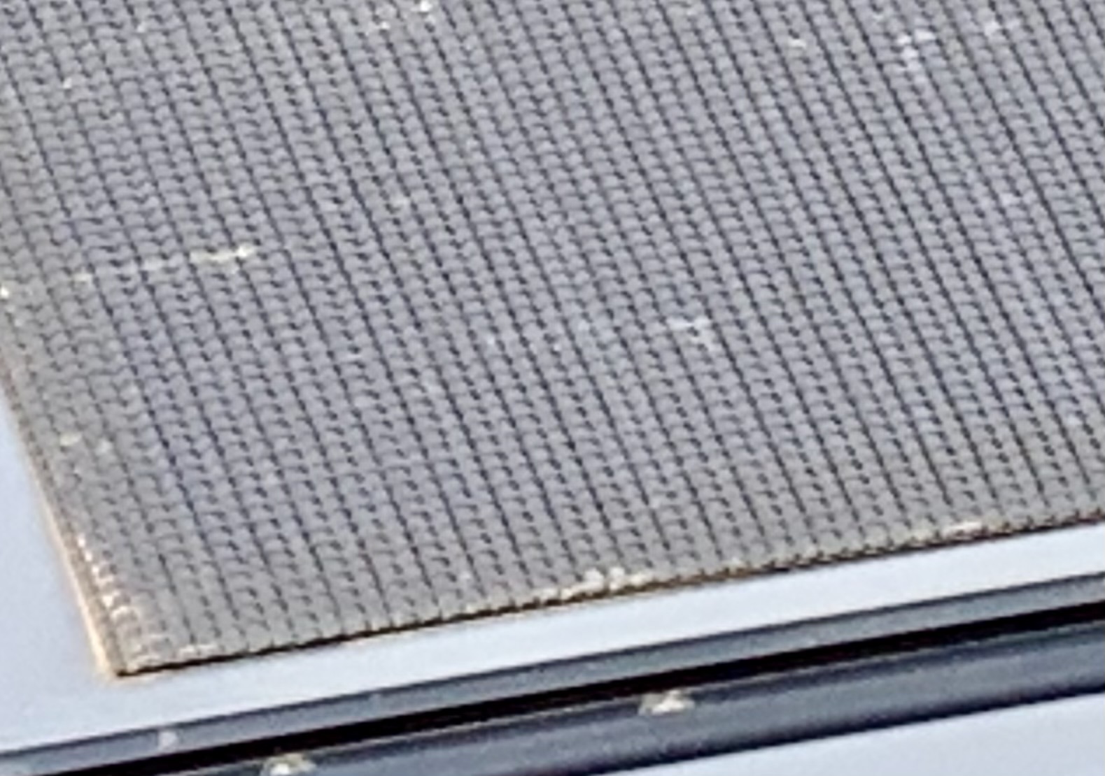

Posted 19 Mai 2024 21:27 #36
bei mir läuft im Juli die Garantie ab und beim meinem Solarpaneel fehen ca 2 cm Abdichtung (siehe Foto),  ja das sollte kein Thema sein,
aber mein Händler erhählt mir das er von Westfalia gesagt bekommen hat, das das bewußt so weggelassen wurde.  Daher meine 1. Frage in
die Runde wie das bei Euch aussieht.
Zusätzlich habe ich festgestellt beim Reinigen, das ich besonders ganz vorne das Paneel etwas heruntedrücken kann.  Vielleicht habe ich das
aber auch vorher einfach nur noch nicht bemerkt das etwas Luft dahinter ist (ca. 3 - 4 mm).  Hier bekam ich auch die Aussage das das laut
Westfalia gewollt wäre als Hintergrundbelüftung.
Vielen Dank schon mal für Eure Rückmeldungen.
Gerhard
von Delite

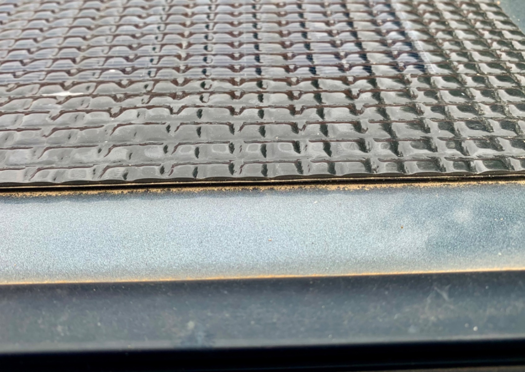

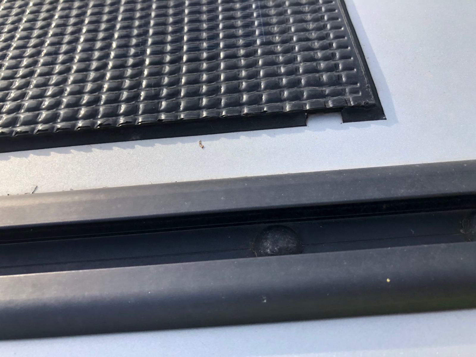

Posted 21 Mai 2024 09:58 #39
Hallo Gerhard, das sieht schon merkwürdig aus auf Deinem Dach. Die Frage liegt nahe was Dein Auto für ein Baujahr hat? Unseres ist vom August 2021 und das sieht deutlich anders aus. Man sieht gar keine Dichtungsfuge o.ä. Und nachdem ich es mir gerade nochmal im Detail angeschaut und auch fotografiert habe, gehe ich davon aus das sich bei Westfalia entweder der Produktionsprozess oder auch das eingekaufte Solarpanel verändert hat. Eine künstliche Aussparung zum hinterlüften? Ich weiß nicht recht…. Klingt eher nach Bastelarbeit, oder?Das Panerl ist vom Material her bei mir auch flexibel, das spürt man beim drauf drücken und das erscheint mir auch sinnvoll und notwendig, bei den mechanischen und temperaturbedingten Anforderungen. Würde mich interessieren was andere Kollegen hierzu berichten können. LG Lothar
von LOPE1610

Posted 21 Mai 2024 21:43 #40
Hallo Lothar,  danke für Deine Infos und die Bilder.  Das Fertigstellungsdatum bei Westfalia war beim mir Ende Januar 2022.   Die Struktur des Paneels sieht bei Dir und bei mir  identisch aus.
Nur die Dichtfuge außen ist  nur bei mir.  Ich denke auch das das kleine Stück entweder vergessen wurde beim Aufkleben oder es hat sich später rausgelöst.   Es beruhigt mich
aber das Du bei Dir aber auch ein paar mm Spiel hinter dem Paneel hast und sich das auch eindrücken läßt.  Ich habe hier im Forum (habe jetzt den LInk gerade nicht mehr) gelesen, das sich
da das Paneel gelöst hat und das Westfalia irgendwann in 2021 / 2022 die Verklebung geändert hat (anderer Kleber etc.) , und dann ggf. so wie bei mir dann auch noch eine
Abschlussdichtung zugefügt hat.
LG
Gerhard
