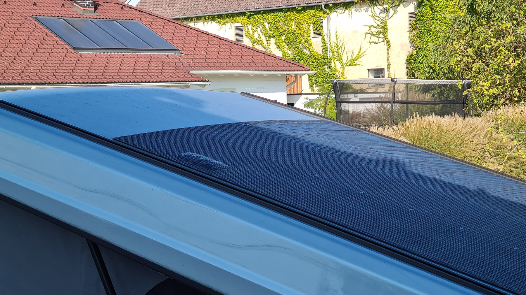

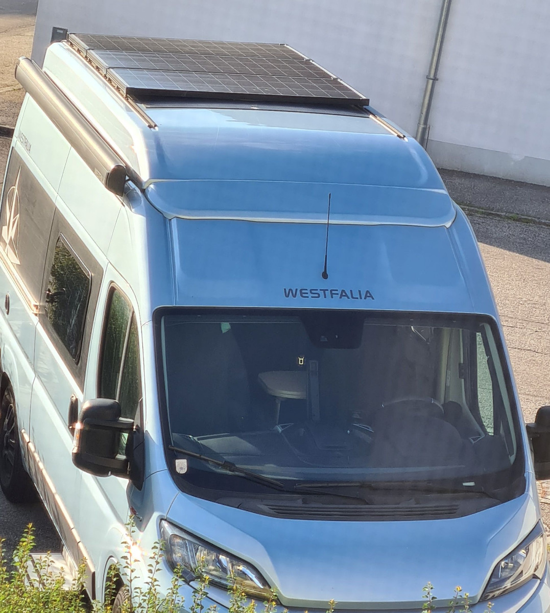

Ich habe einen Westfalia Columbus 540D Bj 2021 und habe seit 2 Jahren eine Klage gegen meinen Lieferanten laufen.
Weil sich einerseits die Solarpanele begonnen haben sich aufzulösen und andererseits die Ladeleistung nur noch ca. 50% waren.(siehe Anhang)
Ich muss mal wieder mal meinen Rechtsanwalt kontaktieren - was jetzt Stand der Ding ist.
In der Zwischenzeit habe ich normale Panele darüber gebaut (siehe Foto) - das einzige Problem ist das Gewicht beim aufstellen des Daches.
lG martin
