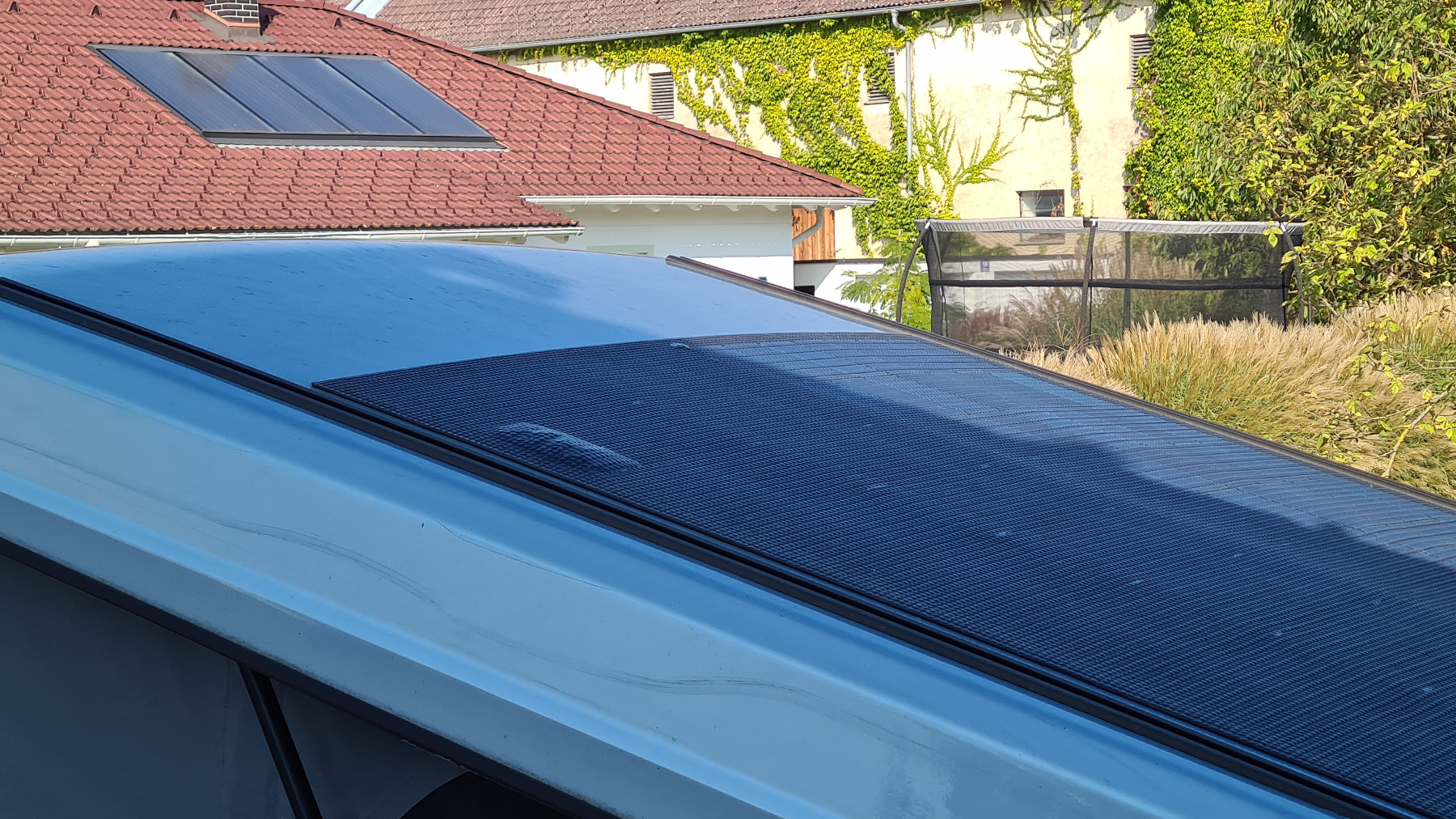

erfreuliches Update von meiner Seite ... ich war mit meinem Columbus in der vergangenen Woche bei OPES in Zwenkau zum Austausch des defekten Solarmoduls gegen ein Neues. Status bei OPES - Von der dortigen Werkstatt gab es nach längerem Warten die Freigabe, dass jetzt im März anstehende Reklamationen abgearbeitet werden. Von Seiten der betreuenden Mitarbeiterin gab es den Hinweis, dass es in der ersten Generation der Solarmodule einen technischen/konstruktiven Fehler gab, dessen Ursache man kennt aber natürlich nicht verraten darf. Dieser wurde in der neuen Generation abgestellt - Daumen drücken. Der Austausch dieser alten Module per Kulanz ist obligatorisch, sofern der Mangel innerhalb der ersten 3 Jahre auftritt und reklamiert wird.
Abwicklung vor Ort und Qualität der Ausführung verdient 5 Sterne - außer dass man Zeit und Spritgeld (aktuell echt blöd) selbst investieren muss. Das neue Modul (siehe Foto) hat dann sofort auch ordentlich "Watt" geliefert.

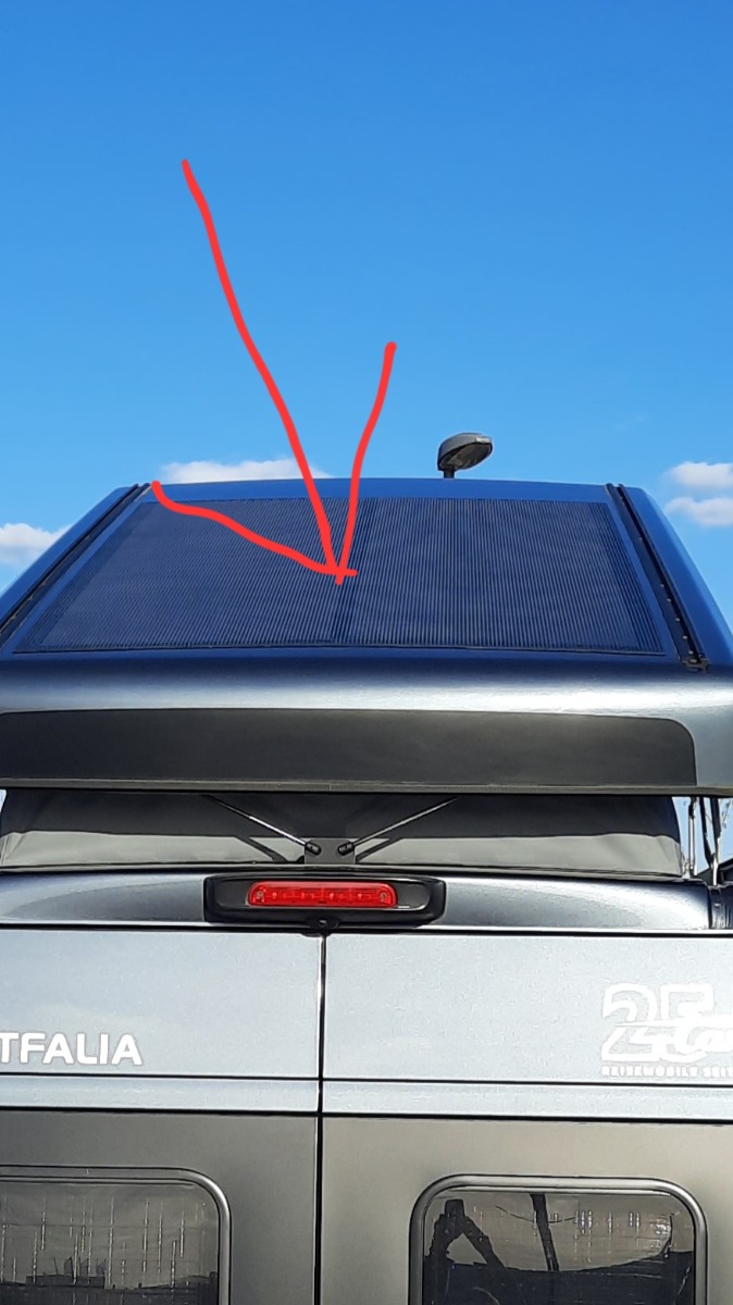

Wann wurde dein Camper ursprünglich von Westfalia ausgeliefert?
Ist das am Foto das neue PV-Panel?
Wenn ja - Hast du ein Foto vom alten Panel
Meins sieht so aus - siehe Foto

Erstzulassung November 2022. Das alte Solarmodul hat ab Juni 2025 abgebaut und dann im August komplett versagt. Beim Händler wurde in praller Sonne dann nur noch 8V Spannung gemessen. Habe dann im September 2025 über meinen Händler den Kulanzantrag bei Westfalia gestellt. War also knapp vor Ablauf der 3 Jahre.

Hallo Martin,
habe leider keine brauchbaren Fotos vom alten Solarpanel gefunden. Wenn ich es richtig in Erinnerung habe, war die Oberfläche etwas anders strukturiert - etwas hervorgehobenere rund Noppen, die das neue Modul so nicht mehr hat.
Laienhaft könnte ich mir vorstellen, dass der Sinn dieser Noppen wr, den Wirkungsgrad bei schräg einfallendem Sonnenlicht zu erhöhen. Andererseits könnten diese Noppen verstärkt zu einer Überhitzung der Module geführt haben?!
